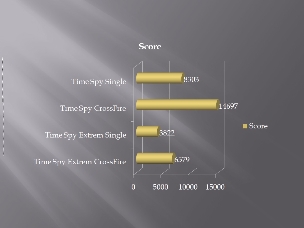

3D Mark Time Spy
Beim Time Spy hätten die beiden Karten mehr gekonnt, da limitiert meine CPU. Selbst im Extrem Test limitiert meine CPU noch etwas.
Schon heftig wie viel CPU Power solch Grafikkarten benötigen. Ansonsten zeigten sich keine Auffälligkeiten, aber gut ist ja auch nur ein Benchmark.

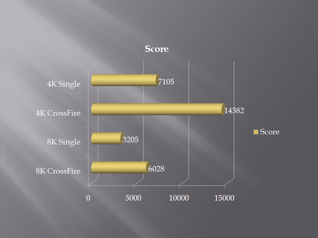

Unigine Superposition
Hier zeigte sich zum ersten mal dass Multi GPU doch nicht so Plug and Play ist, dann der Benchmark lief immer nur mit einer Karte. Also etwas rum probiert im Treiber und nach einigen Versuchen die Lösung gefunden.
Im Treiber muss Frame Pacing deaktiviert sein und im CrossFire Modus Optimize 1x1 stehen, dann greift CrossFire und bringt auch die beste Leistung. Ist schon mal nicht schlecht was AMD da im Treiber so alles anbietet falls CrossFire mal nicht funktioniert.

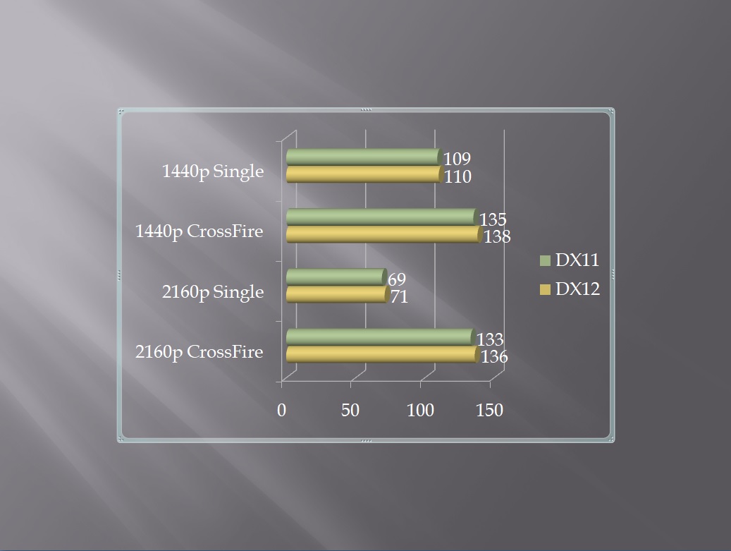

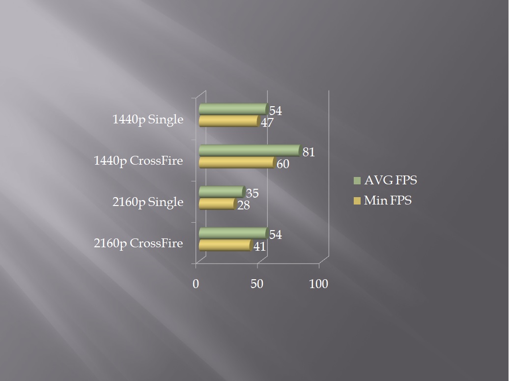

Battlefiled 1
Den Test habe ich im Multiplayer auf der Map Monte Grappa mit 64 Playern gemacht. Damit die CPU und die Karten etwas zu tun bekommen.
Mir ist aufgefallen das DX12 smoother läuft, auch lädt das Game etwas schneller wenn es auf DX12 gestellt wurde. Das ich hier keine Min FPS mit anzeigen lasse möge man mir verzeihen, es wäre sonst zu unübersichtlich geworden.

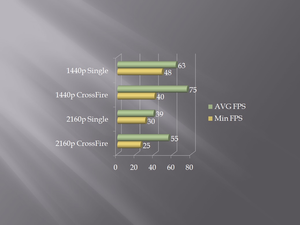

Deus Ex Mankind Divided DX12
Eigentlich wollte ich nur den internen Benchmark laufen lassen.
Doch es zeigte sich dass es immer wieder zu Slow Downs kommt. Also meinen Spielstand gestartet und siehe da, es läuft. Da habe ich mal drauf losgespielt und beim spielen zeigte sich nichts auffälliges. Eine Lösung für die Slow Downs beim Benchmark habe ich bis heute nicht gefunden, eventuell ein BUG in Verbindung mit Multi GPU.

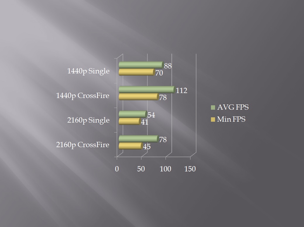

Doom 2016
Das einzige Game im Testfeld welches Vulkan unterstützt.
Wie unschwer zu erkennen ist, die Skalierung ist nicht berauschend. Damit könnte ich noch leben, doch die Frametimes schwanken (von 14 auf 45 und wieder zurück). Da hilft nicht mal Freesync bzw. ein FPS Limit, die schwankenden Frametimes bleiben und es macht einfach keinen Spaß. Bei dem Game kann man getrost auf CrossFire verzichten, denn mit einer GPU macht es Spaß. Das Aiming ist wieder schön knackig, die Bewegungen wieder schnell und nichts ruckelt bzw. laggt. Ich schreibe deswegen so negativ über CrossFire bei Doom, da die angezeigten FPS was ganz anderes suggerieren.

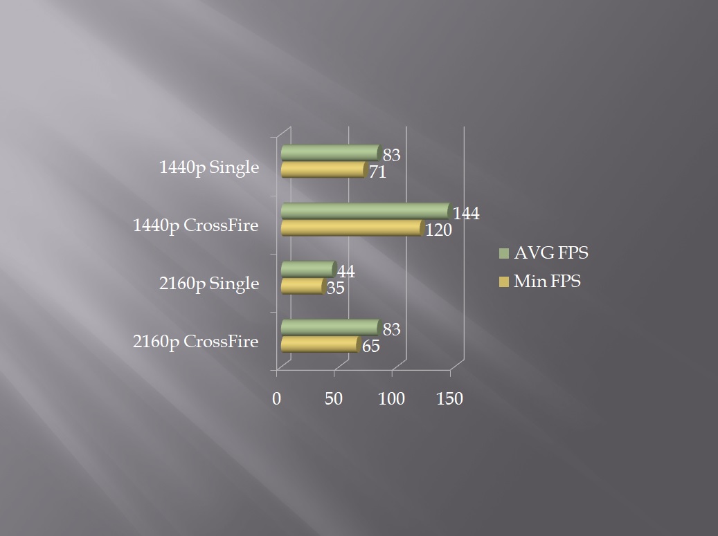

Rise of the Tomb Raider
Die gute Lara darf bei den DX12 Games natürlich nicht fehlen.
Die Skalierung ist ordentlich, CrossFire funktioniert hier einfach super. Die Lara reagiert so als würde man mit einer GPU zocken, was auch die Frametime zeigen die sich stehts zwischen 13 - 16ms bewegen. Hier scheint man sehr gut optimiert zu haben.

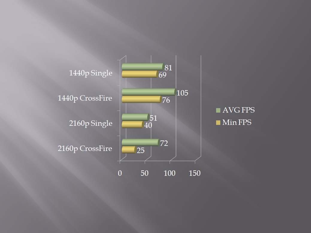

Far Cry 5
Im Gegensatz zu Anno freuen sich die Bewohner von Hope Country über den Einsatz von 2 Grafikkarten.
Es macht auch tierisch Spaß die Sektenanhänger mit den beiden Vegas zu jagen, auch die Frametimes passen ganz gut und bewegen sich immer um die 11 - 15ms.
