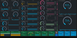

Mit Umbauten (Aufrüstung) mache ich meine Wartung mit und das ist bei mir in der Regel alle 3 - 4 Jahren, denn dann kommt ein neuer Prozessor, bzw. Grafikkarte dazu. Dazwischen muss ich in der Regel nichts machen und mit 375 ml Kühlflüssigkeit im Ausgleichsbehälter muss ich noch nicht mal Wasser nachfüllen. Mein Ausgleichsbehälter war Februar 2023 bis auf 10 mm komplett voll. Nach einem Jahr kannst du auf mein Bild schauen, was ich noch drin habe.
Natürlich habe ich noch einiges als Monitoring mit verbaut und so kann ich jederzeit erkennen, sollte sich der Durchfluss verschlechtern oder die Temperaturen sich anders verhalten.
Intern habe ich zwei Radiatoren verbaut und zusammen mit meinem externen Radiator (Mora) komme ich in Games auf eine Wassertemperatur von ca. 32 - 35 °C. Meine Lüfter laufen hierbei mit etwa 500 - 600 U/min und so fällt mein Rechner sehr leise aus. Ich bezeichne ihn sogar als lautlos, da die Umgebung hier lauter ist. Mit Umgebung meine ich einen Luftabzug in der naheliegenden Küche oder meine Frau, die in der Küche, was am Machen ist. Genau so wenn jemand hinter mir auf dem Sofa mit dem eingeschaltetem Fernseher sitzt.
