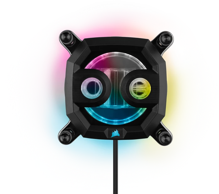

Ansonsten halt erst mal ne Pumpe, ein AGB, ein DF-Messer, CPU Kühler und GPU Kühler. ST Fittinge und Schlauch. Und so in 2 3 Monaten mache ich mich dann ans Hardtuben. Und wenn das dann mal kurz vor Abschluss ist, gehts an die Moraerweiterung.
Vielleicht habt ihr noch mal Komponentenvorschläge für mich. Ich ergänze auch gleich noch mal.

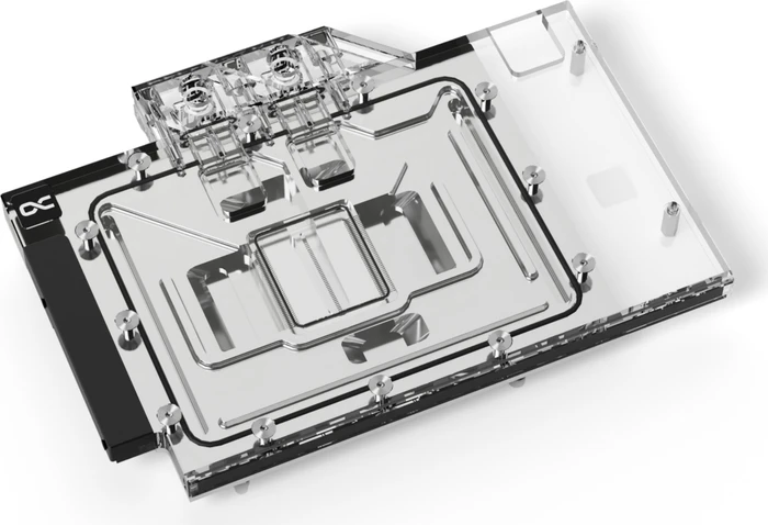

Den GPU Kühler von AC habe ich ja schon in der Liste :-) Welche der beiden AGB+Pumpe würdest du empfehlen? Oder lieber getrennt kaufen?
Du meinst wohl ALC, denn AC wäre Aquacomputer. :)
Stimmt ALC sry :-)
