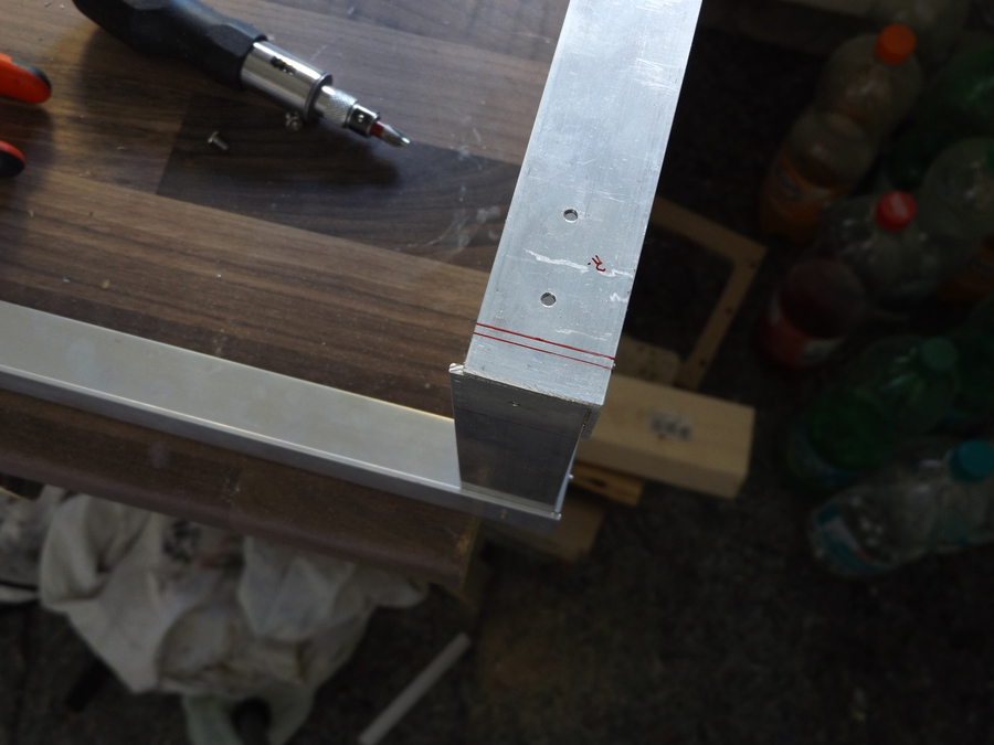

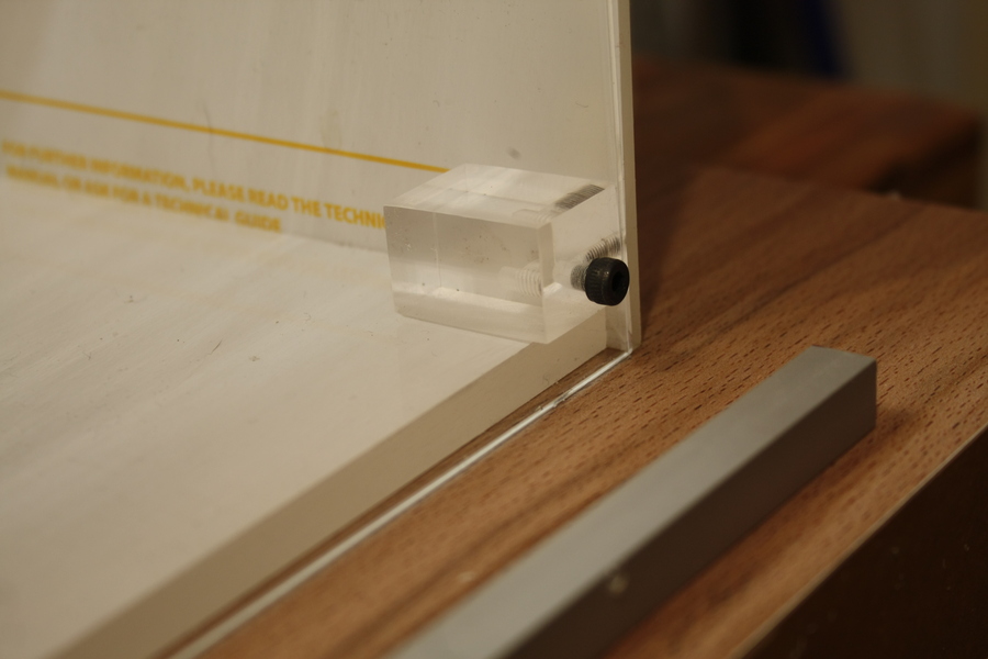

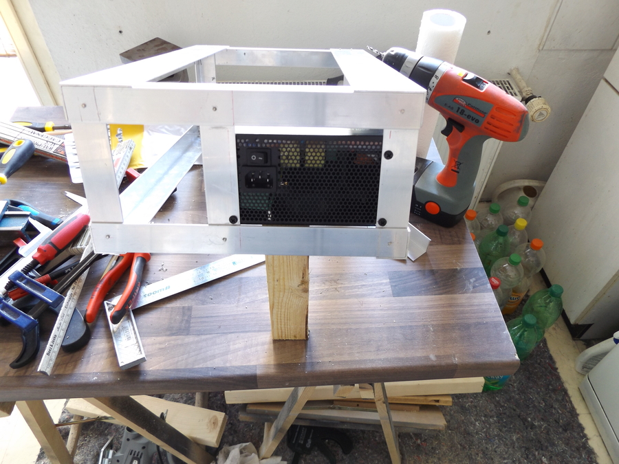

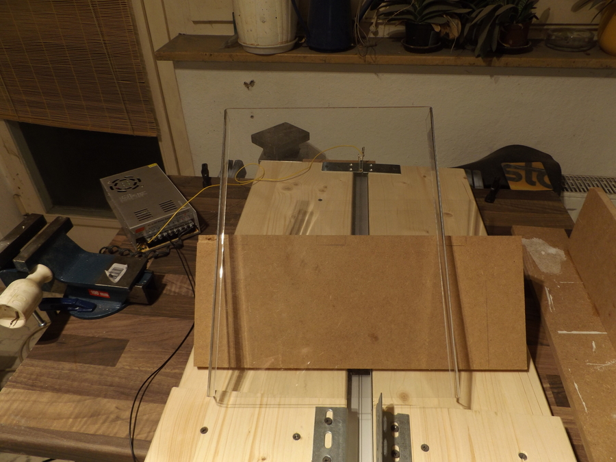

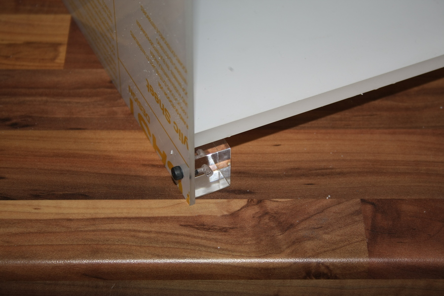

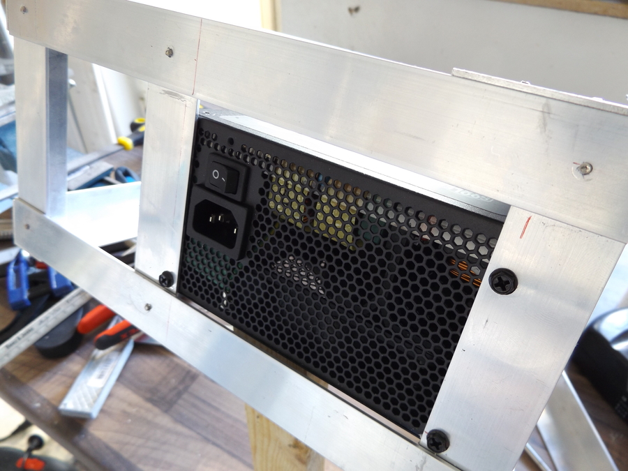

Da ich nun das Netzteil habe, konnte ich dies gleich verbauen, dafür musste ich nur einen zusätzlichen Winkel setzen

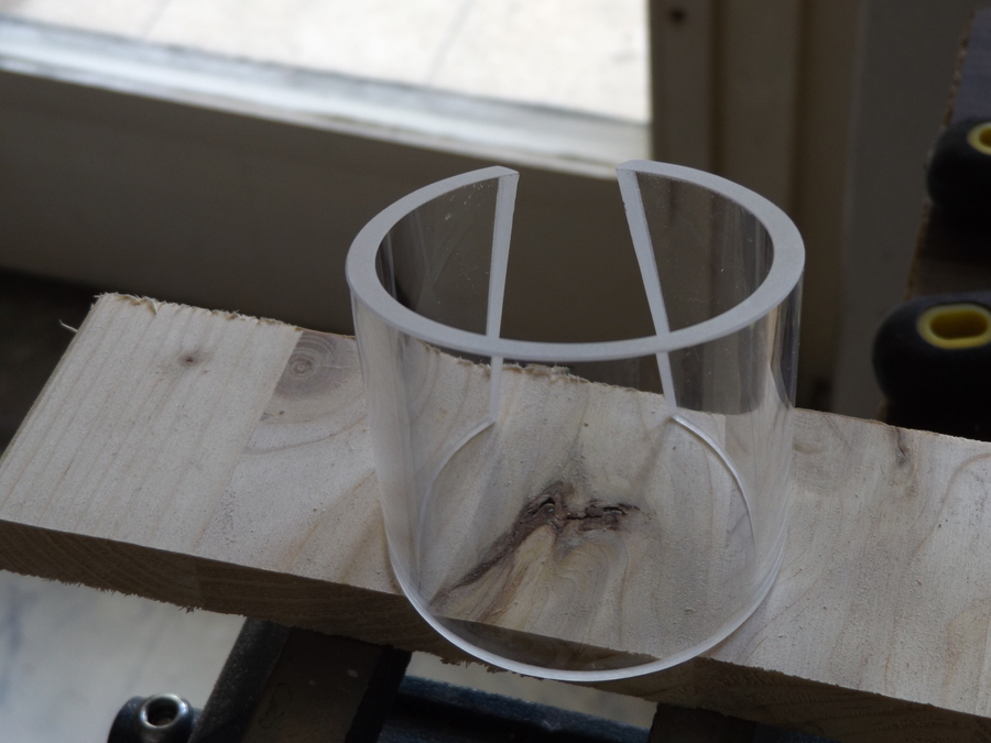

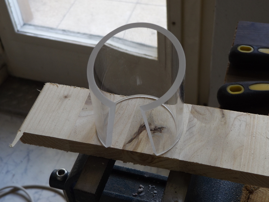

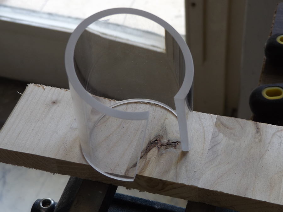

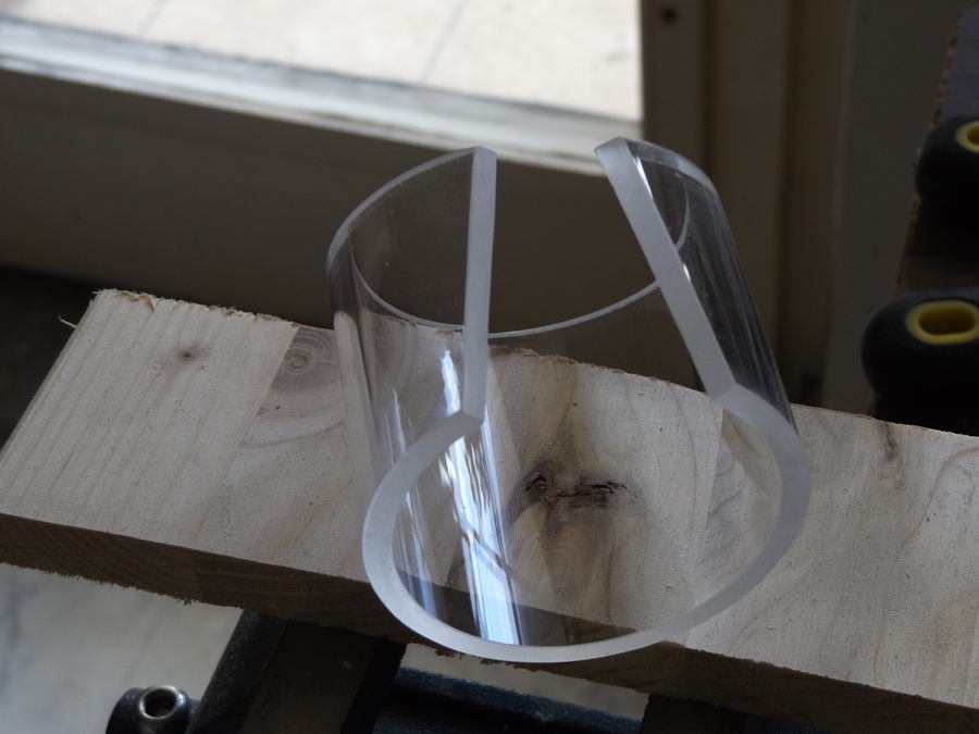

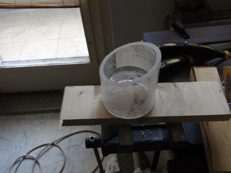

Dann habe ich meine Idee eines neuen AGB-Halters umgesetzt, dazu habe ich ein 80/70mm Rohr schräg abgeschnitten
und eine leicht schräge Öffnung ausgeschnitten, alles eben und glatt geschliffen
Der schräge Ausschnitt war nicht ganz symmetrisch, das habe ich schon überarbeitet,
bin aber noch nicht zum schleifen gekommen da mir auch noch ein Acryl Stab fehlt aus dem ich den Halter bauen werde.

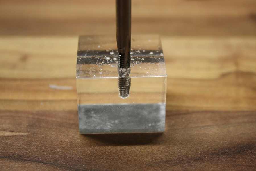

Das ganze Rohr bekommt dann von 3 Seiten ein 5mm Gewinde um den Agb mit Schrauben zu fixieren.

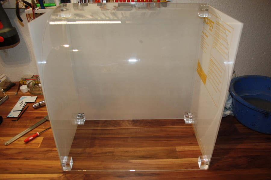

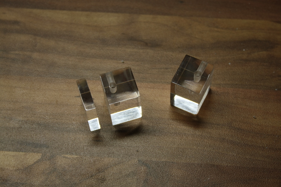

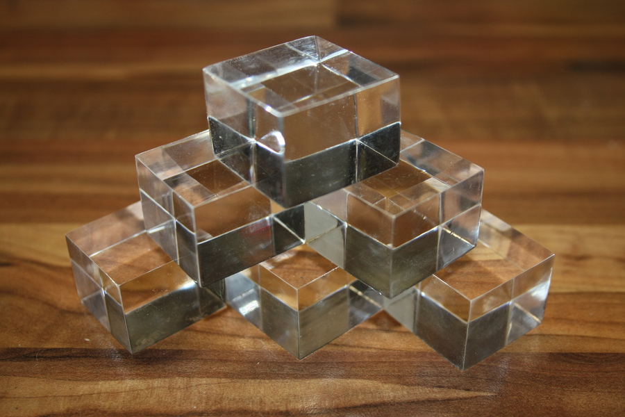

Da ich sowieso eine leicht genietete Optik außerhalb haben möchte,(also alle 5-10cm schwarze Schrauben) die alle Außen teile miteinander verbinden,
musste ich mir noch ein paar Winkel dafür basteln (die polierten Würfel dienen nur zu Befestigung des gebogenen Deckels).

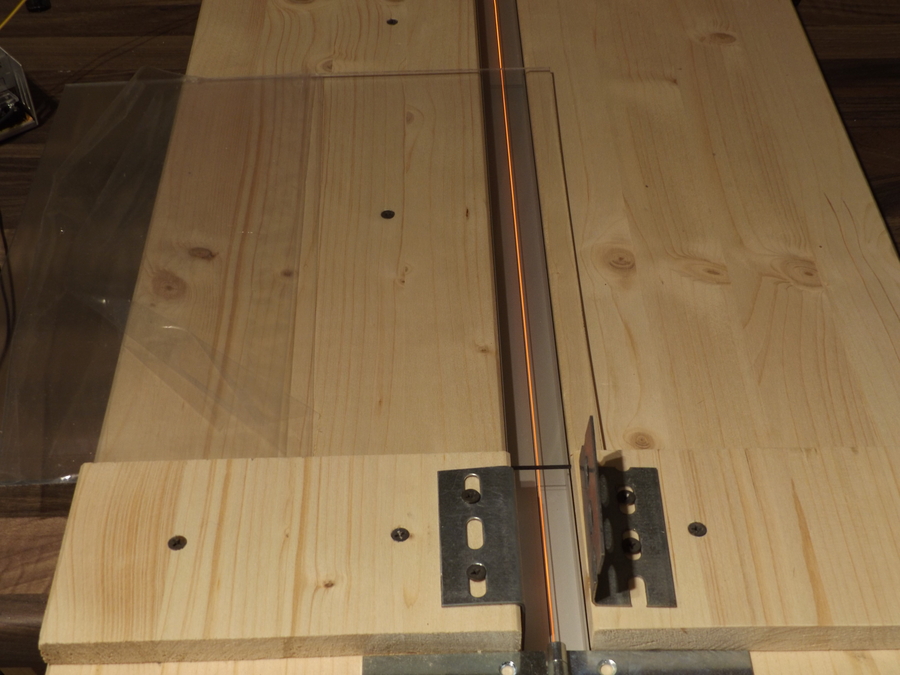

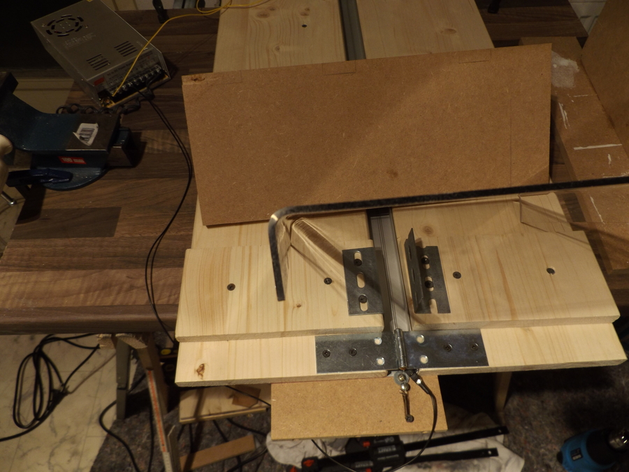

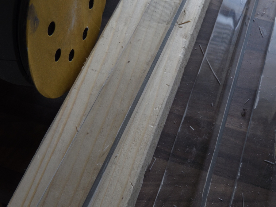

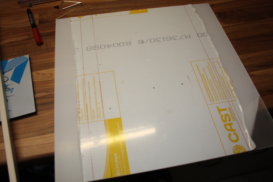

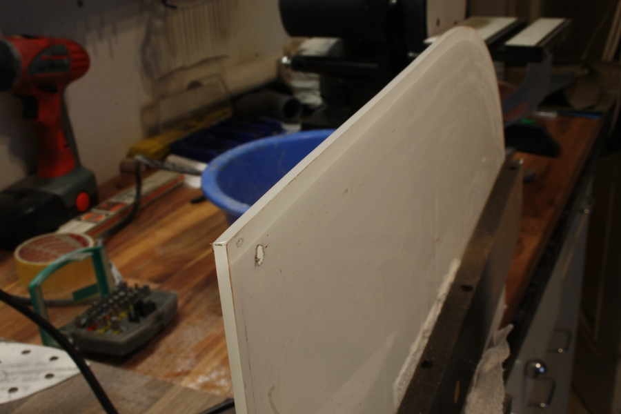

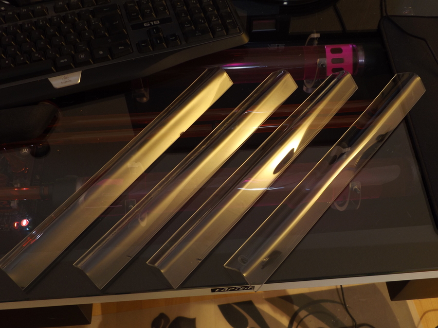

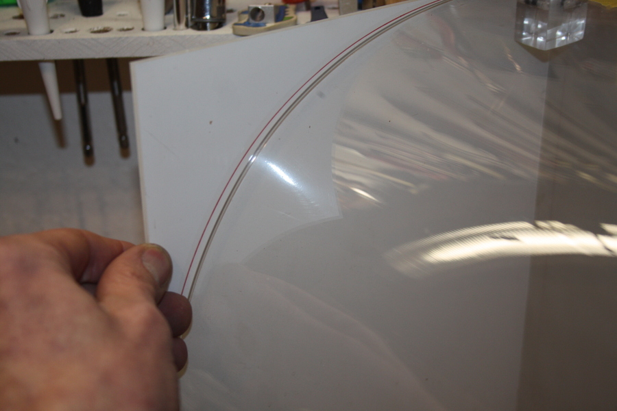

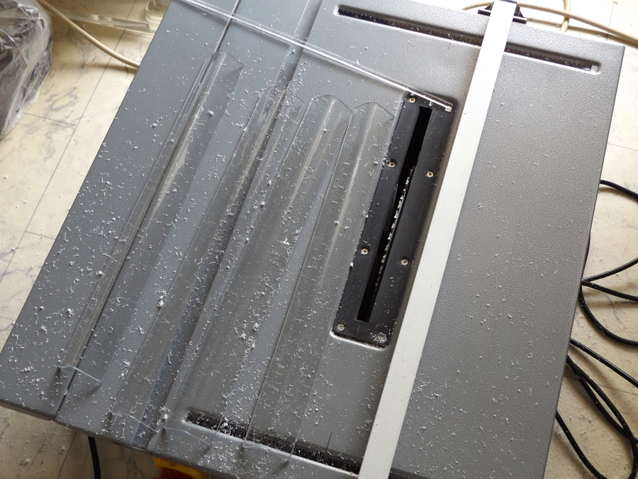

Also konnte ich meine Biegemaschine gleich mal wieder testen und meine Erfahrungen mit Acrylglas erweitern.
Die Vorderseite habe ich zusätzlich mit dem Heißluft Gebläse erhitzt um für gleichmäßige Temperatur zufuhr zu sorgen.
Das Ergebnis war bis hier hin ganz gut, hätte ich nur das Tempern gelassen, da haben sich alle Winkel voll verzogen also durfte ich alles noch einmal machen.

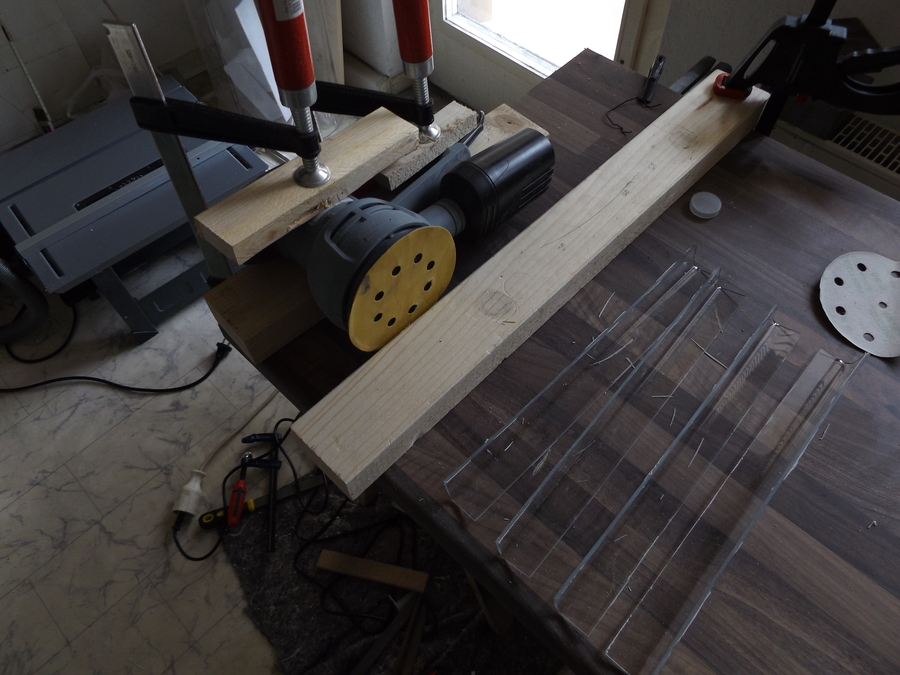

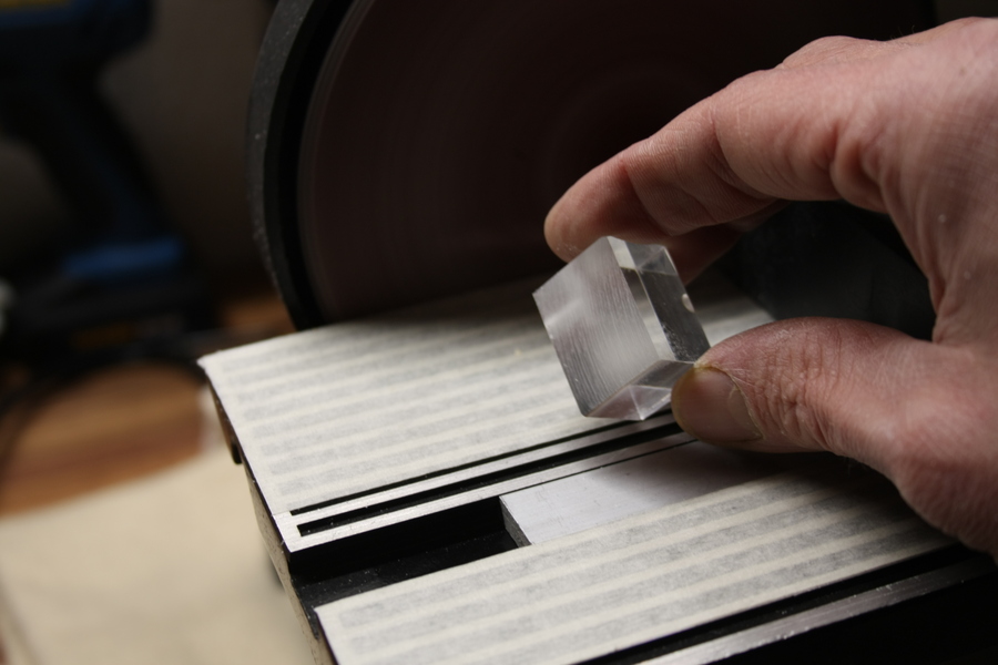

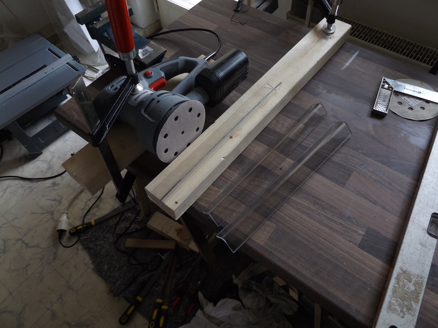

Das Winkelmaß habe ich danach zurecht gesägt
alle Kanten geschliffen und entgratet
klappt mit dieser Schleifhalterung besser als von Hand, so konnte ich das abrunden der Kanten vermeiden.

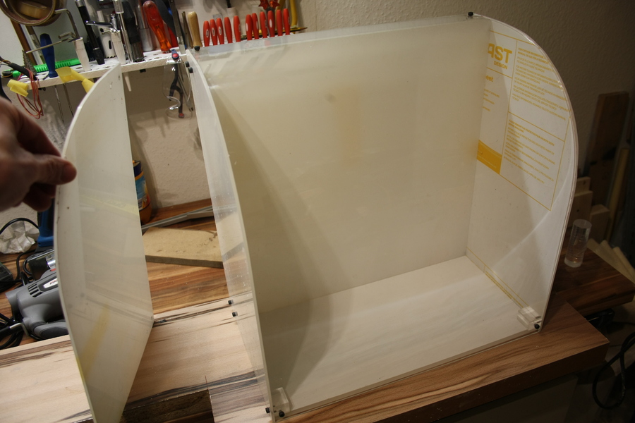

da sich die Enden doch etwas aufgewellt haben werde ich diese noch kürzen

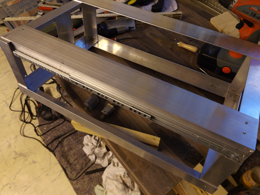

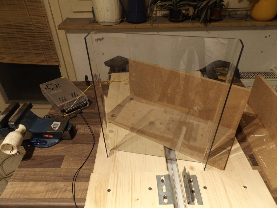

zu guter Letzt, da ich nun fast alles zusammen hatte um mir eine Schiebetür zu bauen, habe ich die Schiene noch montieren können.
Dafür musste ich den oberen Winkel vom Sockel Gestell etwas nach hinten versetzen

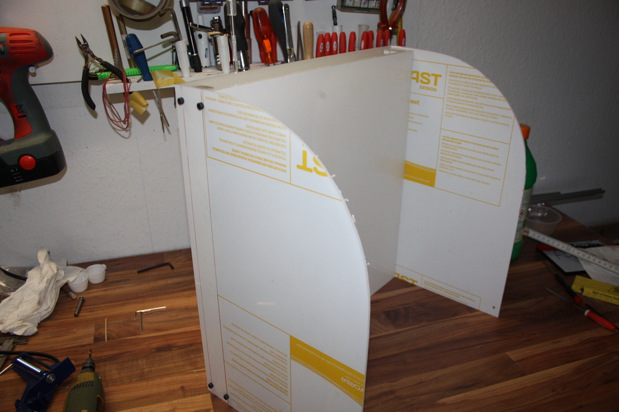

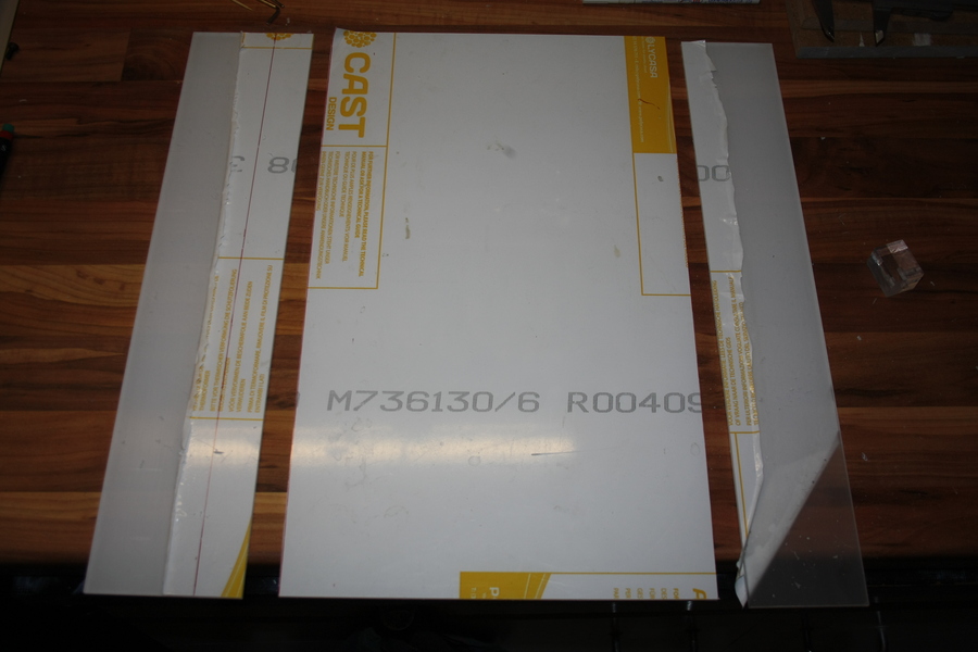

Da das Acrylglas für die Verkleidungen schon fertig zugeschnitten ist, bin ich froh das bisher alle Maße vom Sockel noch 100%ig genau sind, sprich Abweichungen sind weit unter einem halben Millimeter.
Ich hoffe das ich das auch im oberen Bereich hinbekomme. :whistling:
