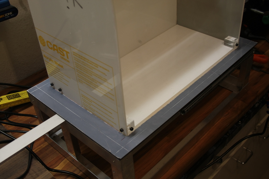

Lol, die gleiche Vorrichtung nach dem gleichen Video hab ich mir auch gebastelt :lol:. In meinem Tagebuch sieht man auch ein Beispielstück, das damit gebogen wurde.
Wie regelst du die Spannung?
dscf1414p8szo-jpg.846949
hier mit der Schraube links, rechts neben der grünen LED
Ah nice. Ist aber nicht stufenlos oder?
Ich hab ein altes ATX Netzteil zur Hand genommen und einen DC Boost Konverter an die 12V Schiene geklemmt. Den Konverter kann ich kann von 12V bis 32V stufenlos regeln. Hatte erst ne Biegefläche von ~70cm Länge angepeilt, aber da ham die 32V nicht ausgereicht. Nachdem Kürzen auf ~45cm gings perfekt, mehr brauch ich auch eigentlich nicht.

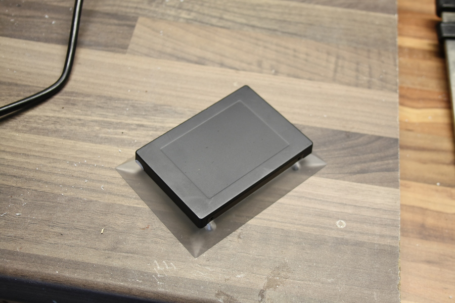

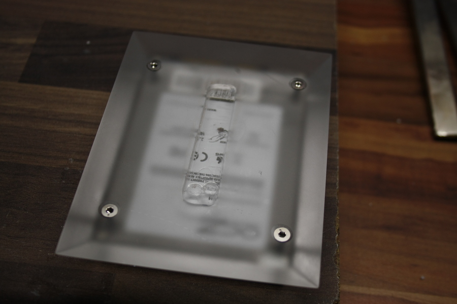

Erst mal habe ich am SSD Tray weiter gearbeitet.

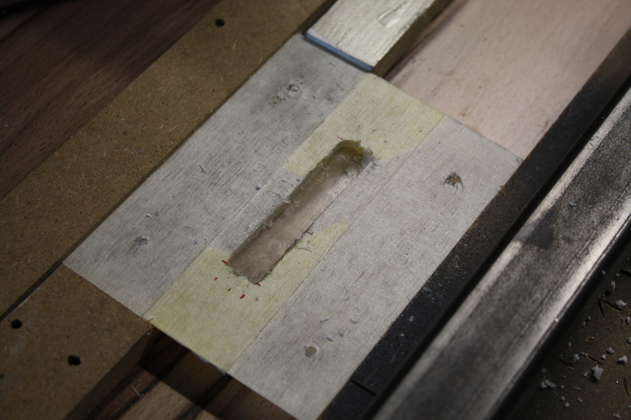

Hier habe ich die Aussparung für den kleinen LED Strip gesetzt.

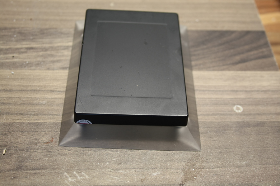

und die Löcher für die SSD

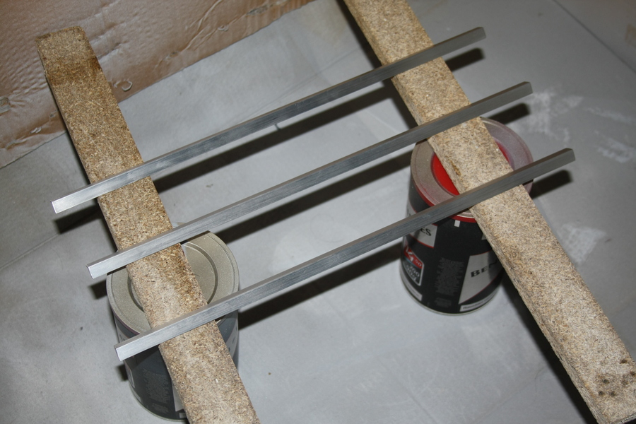

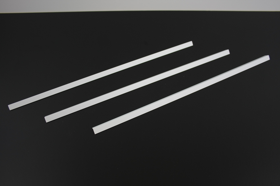

für die S-lights habe ich die Winkel schon mal zugeschnitten und lackiert

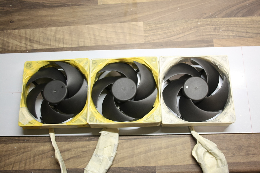

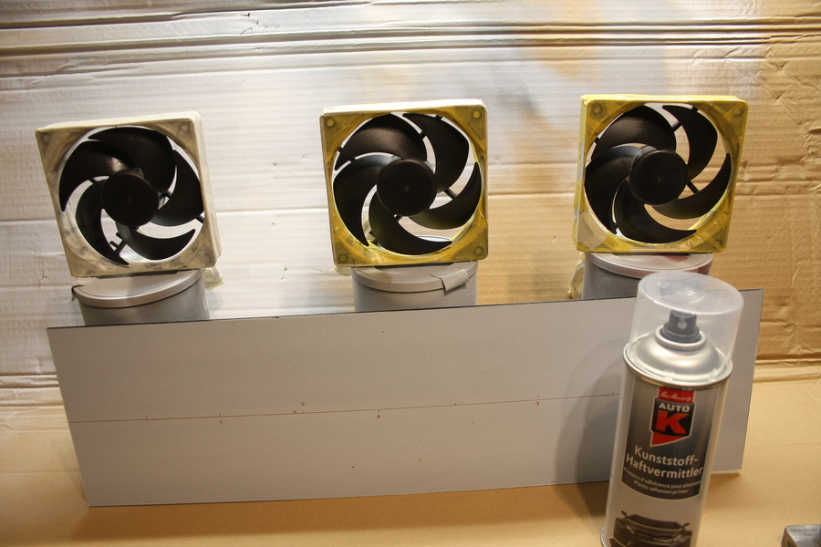

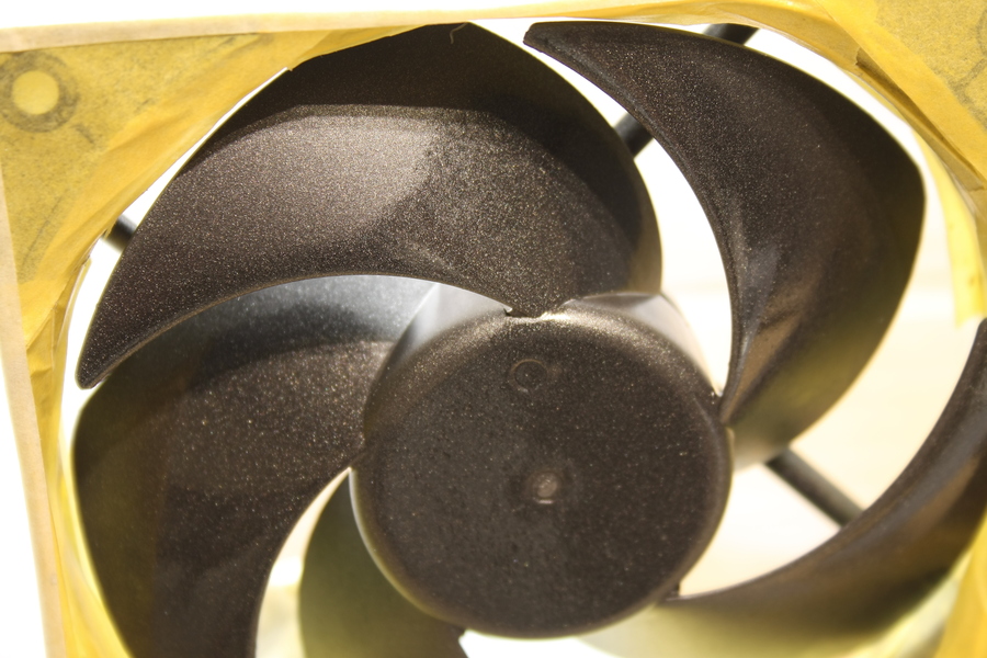

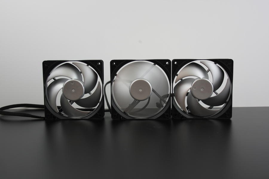

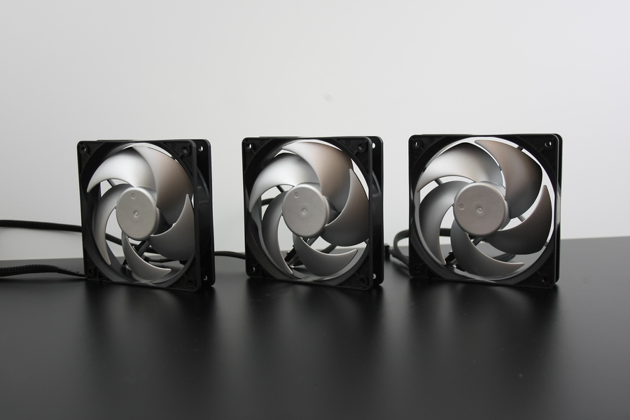

nach langem überlegen, habe ich die Fans nun doch schon lackiert.
Ich wollte den Farbton eigentlich erst mit dem Mainboard abstimmen aber ich bin guter Hoffnung.
Die üblichen Abklebe arbeiten:
dann die Kunststoffgrundierung, sieht aus wie Glitzerspray xd
doch gefällt mir, ich habe übrigens 2 silbertöne probiert, der gefiel mir besser ;-)

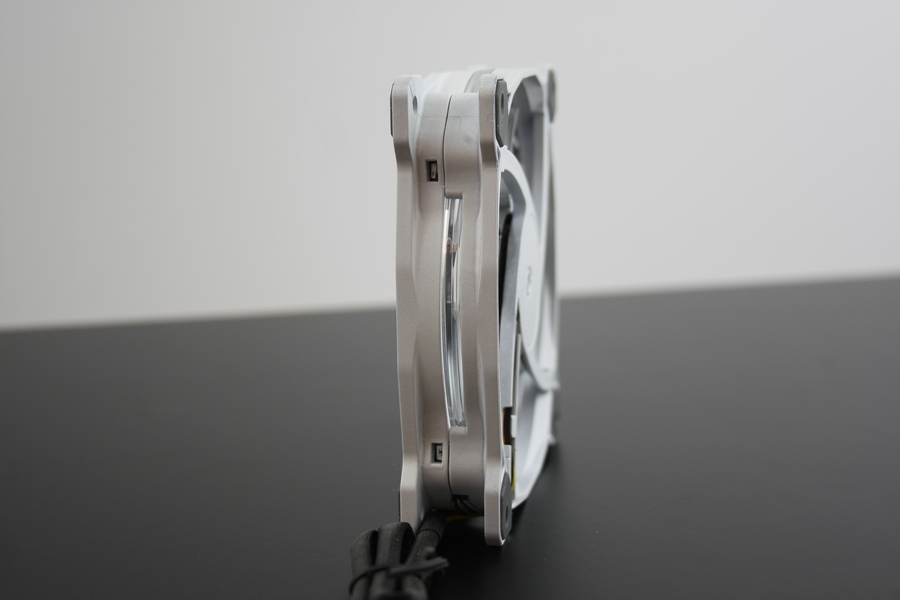

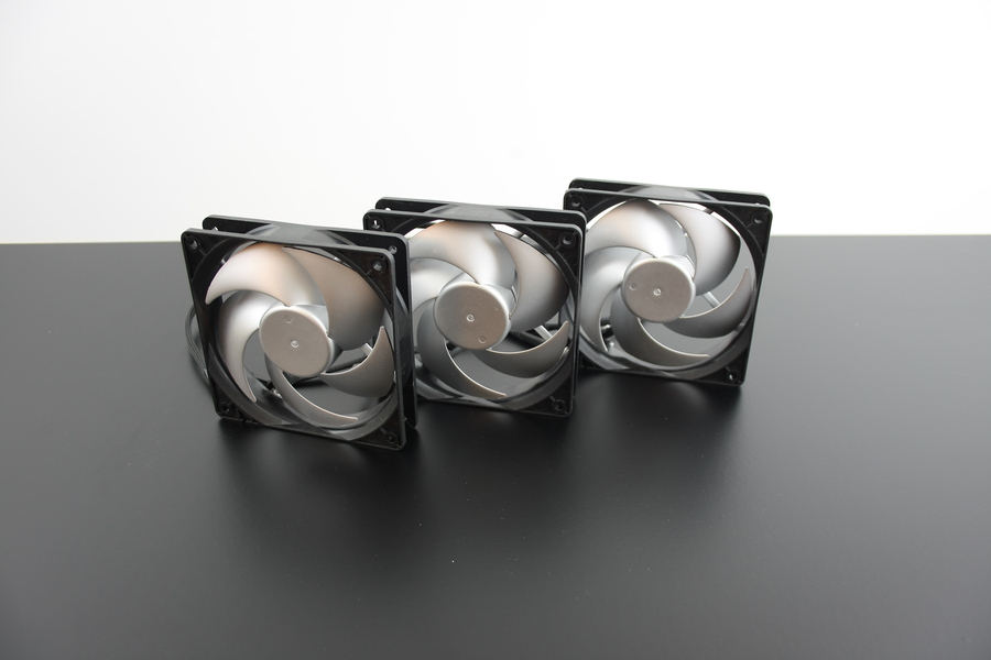

Die 3 Cooler Master Silencio sind für den Radiator.

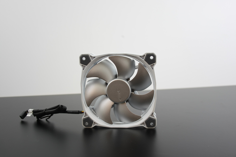

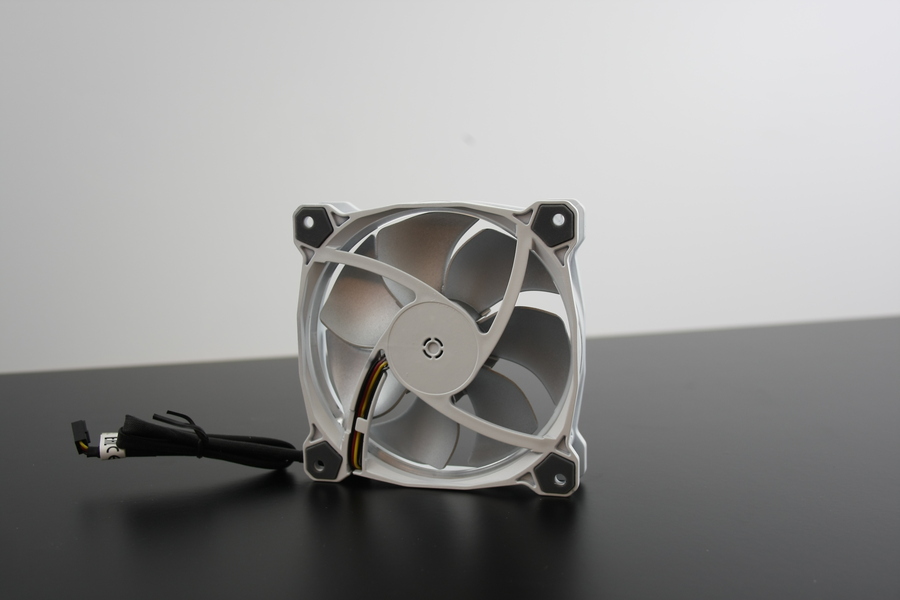

und hier noch ein Thermaltake Riing um auch im Case für Frischluft zu sorgen.
Ich habe ihn soweit zerlegt das ich den LED Ring zum lackieren herausnehmen konnte.

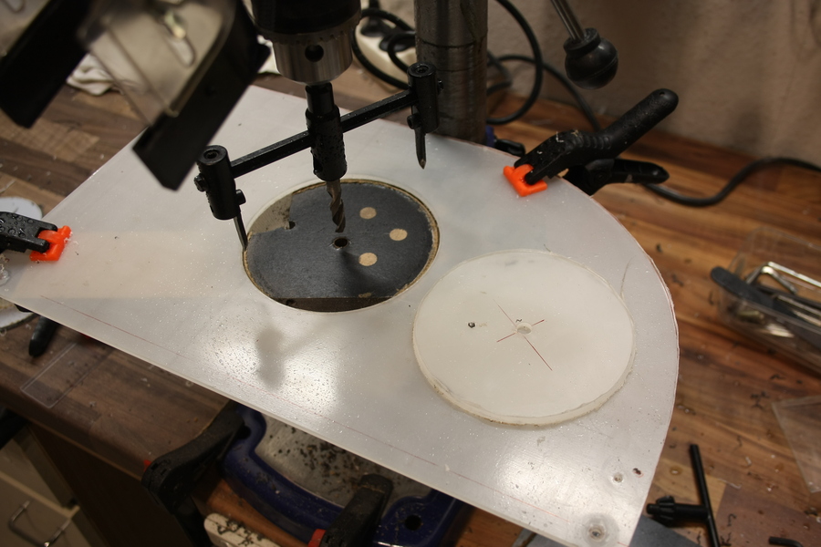

Dann ging es mit dem Sockel weiter.

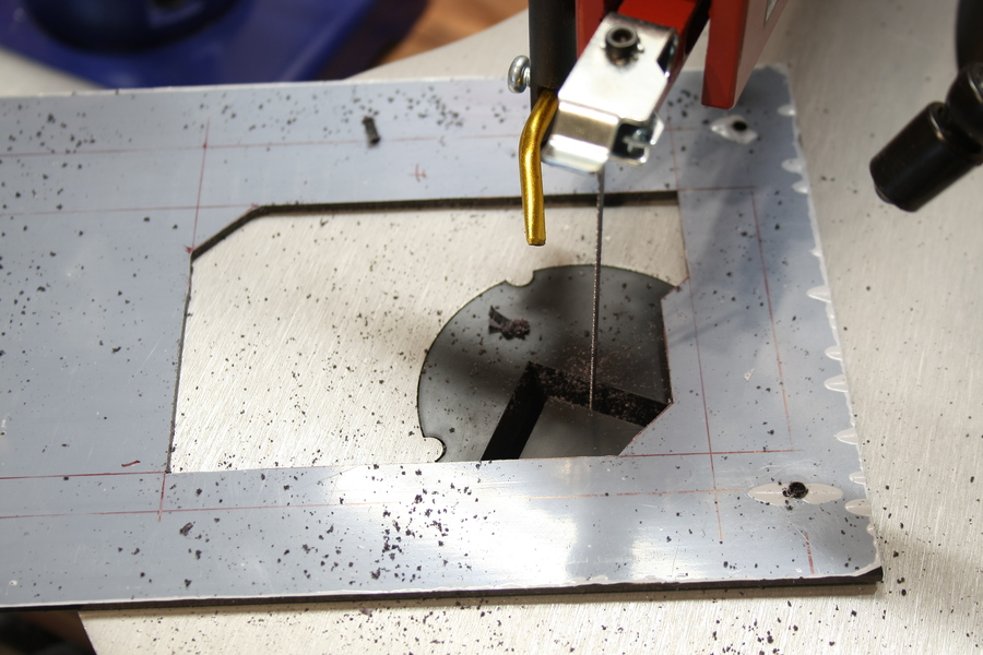

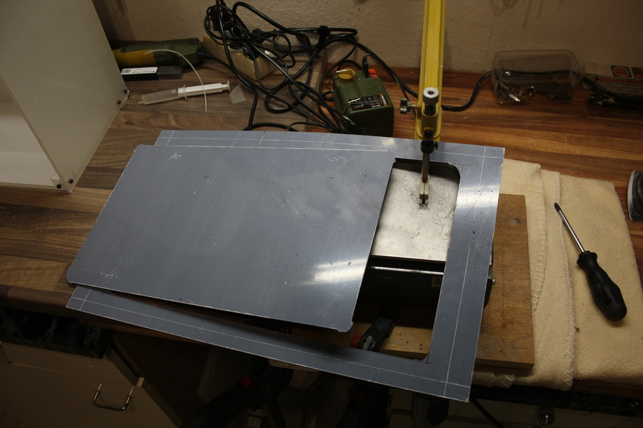

Hier habe ich die obere Abdeckung ausgeschnitten:
passt

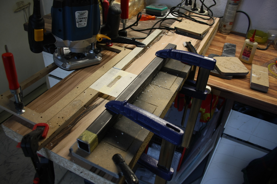

dann Löcher gesetzt, Gewinde geschnitten und verschraubt

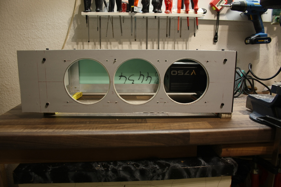

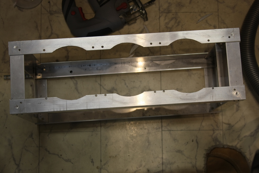

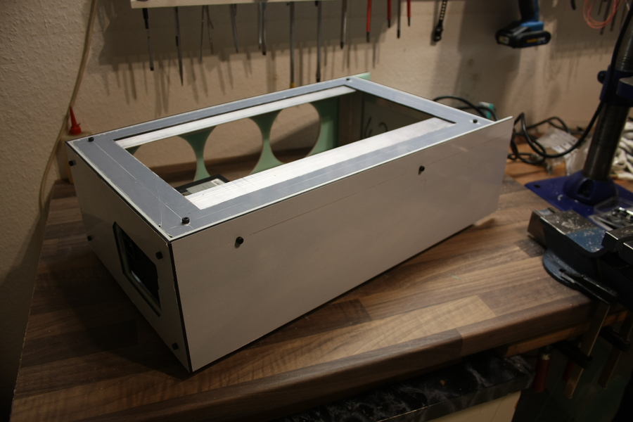

nun ging es an die Rückseite des Sockels.

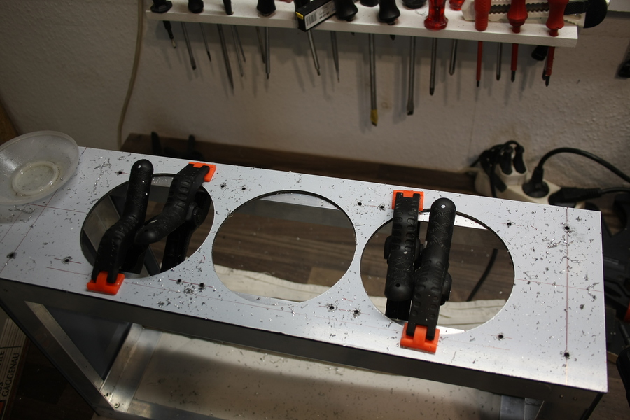

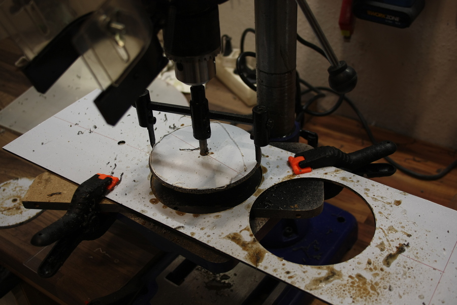

Für einen 360er Radiator wurden 3 Lüfter Öffnungen ausgeschnitten.
da ich schon dabei war, habe ich die Öffnung in der Seitenwand des Cases auch gesetzt
nun wieder alle Löcher gesetzt und Gewinde geschnitten

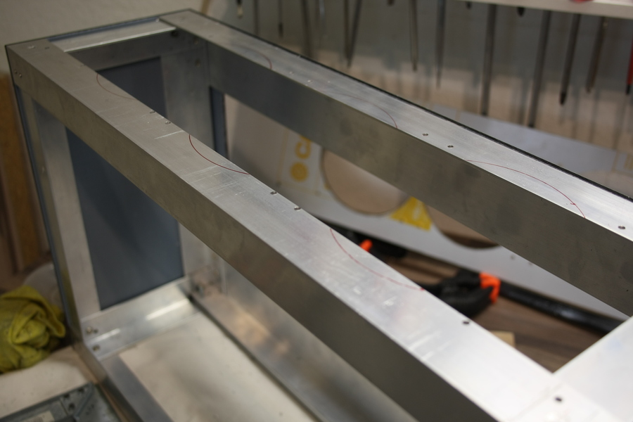

die Aluwinkel mussten dann auch noch etwas angepasst werden
den Feinschliff mache ich wenn es an die Lackierung geht

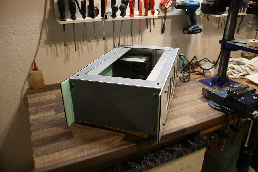

das selbe habe ich auch mit allen anderen Seiten gemacht.

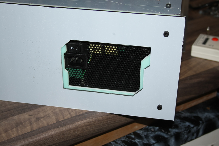

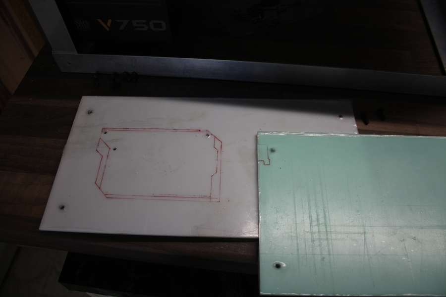

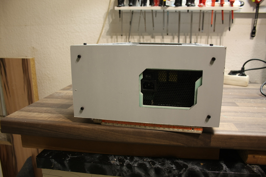

Hier habe ich die Netzteil Öffnung ausgeschnitten (schwarz)
und hier die weiße platte.

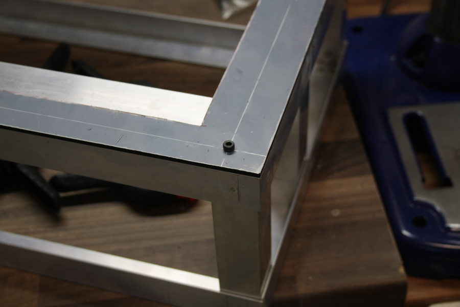

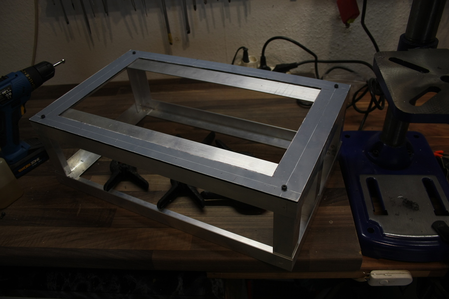

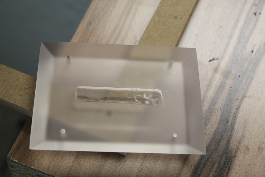

Der ganze Sockel bekommt 2x 3mm Plexi. Eine weiße Platte als Lichtleiter und eine schwarze als Cover.
hier mal der Rundum Blick
An den Öffnungen ist die weiße Platte ca 3mm kleiner als die schwarze.

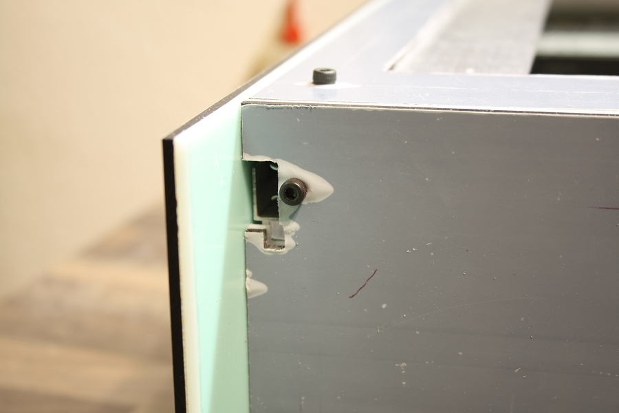

Kanten poliere ich erst ganz zum Schluss. Wer weiß wie oft mir noch etwas kaputt geht. :rolleyes:
Den überstand werde ich später noch Kanten, auch hier mit leichtem Versatz, so ähnlich wie beim Netzteil.

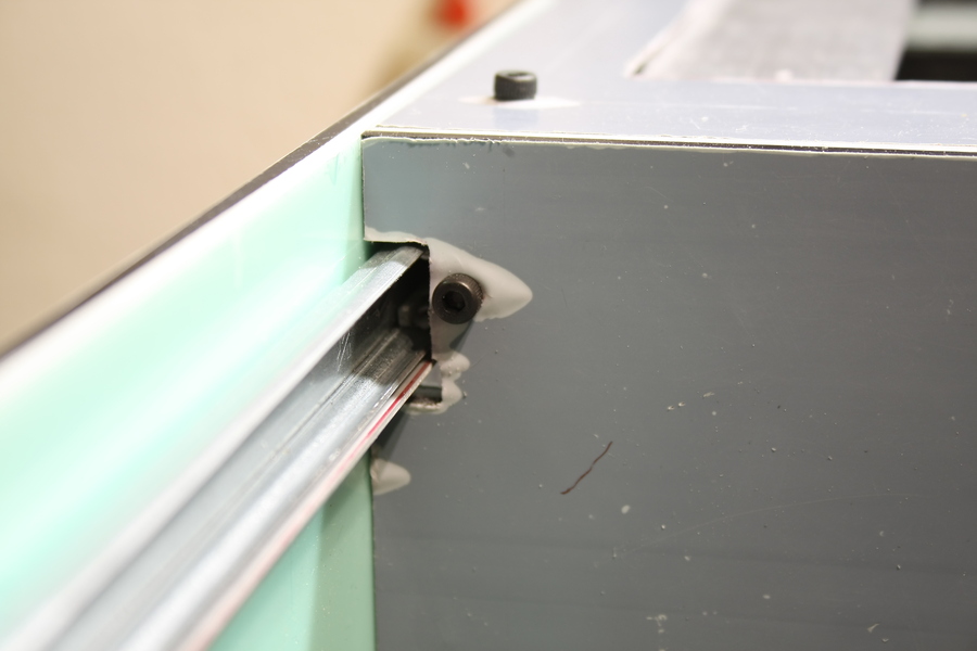

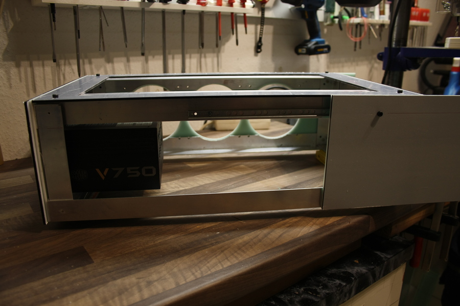

Hier der Ausschnitt für die Schiene der Schiebetür
und soweit lässt sich die Tür öffnen.
