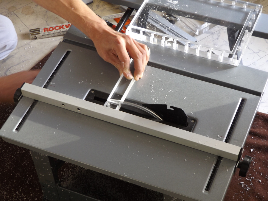

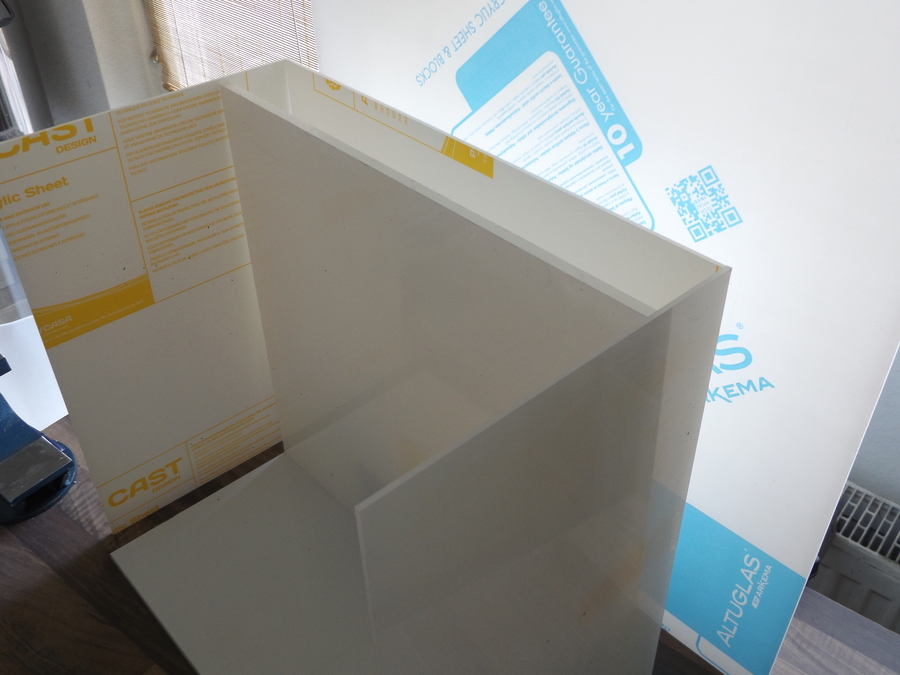

Das benötigte Baumaterial ist endlich eingetroffen.
Das Acrylglas fürs Fundament
dscf14332mjqp-jpg.848543
Das Acrylglas für die Vitrine

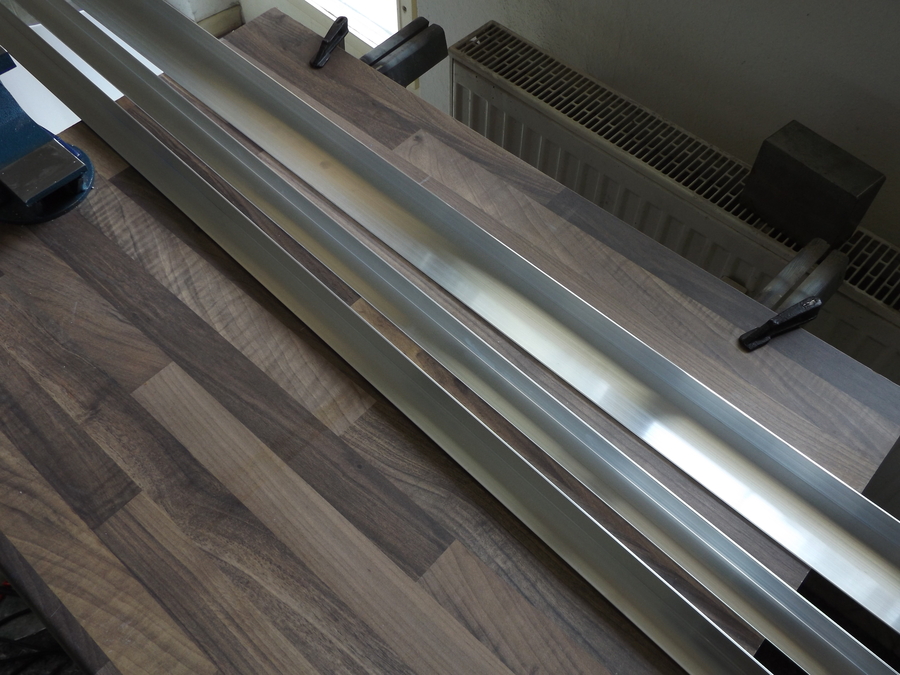

und die Aluwinkel für das Fundament

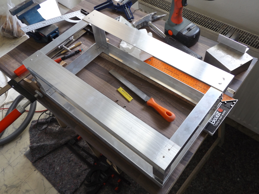

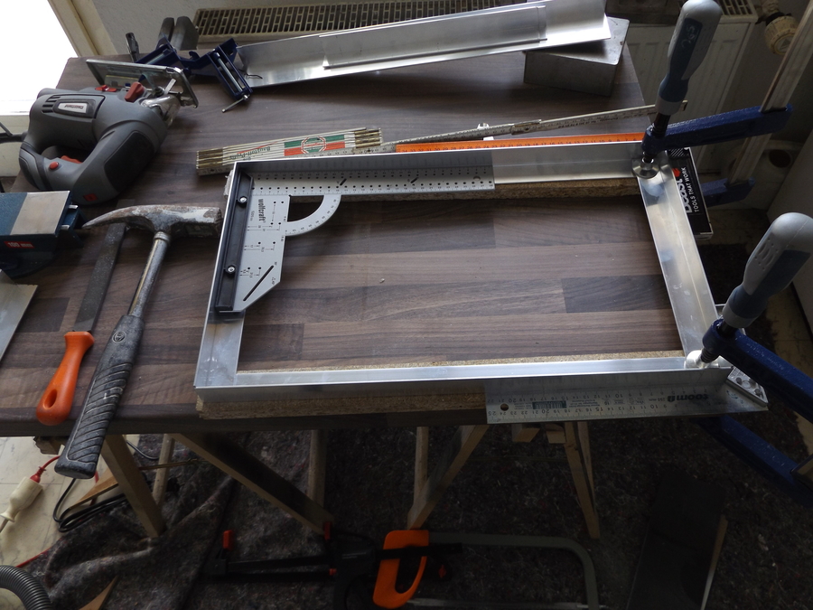

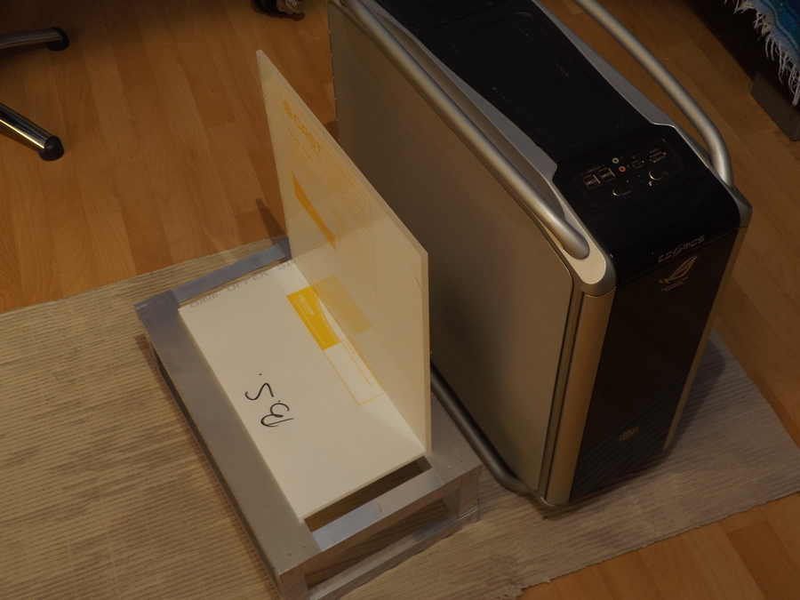

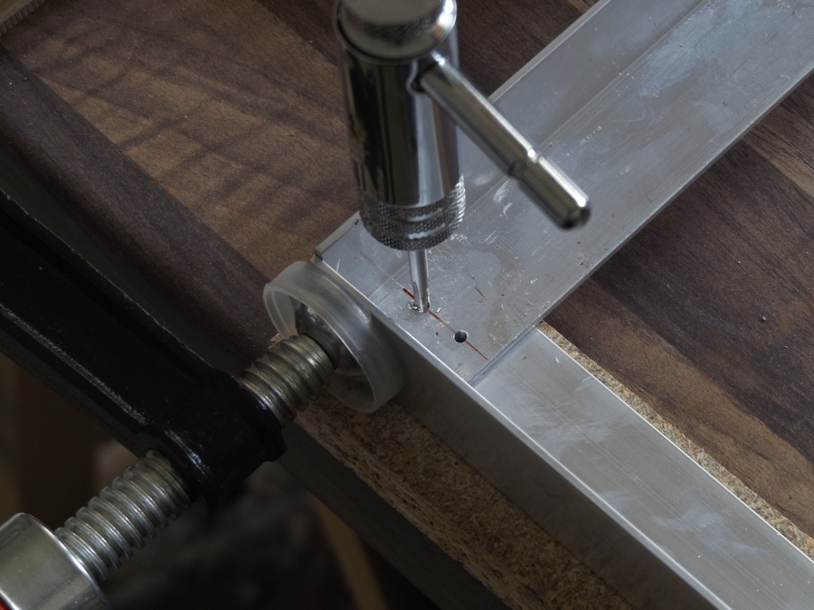

Also dann , ich habe mich gleich an das Gerüst für den Sockel gemacht.
Alle Teile zurecht geschnitten, auf eine Länge gefeilt und entgratet.
Dann wurden alle Teile miteinander verbunden, mit Gewinde schneiden M3.
Die überstehenden Schrauben werde ich dann später alle ab flexen und höchstwahrscheinlich mit Flüssigmetall einkleben

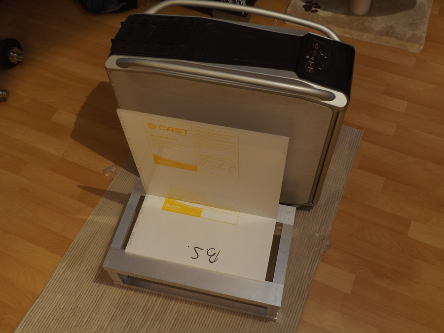

Damit ihr euch mal ein besseres Bild von der Größe machen könnt, hier mal ein Vergleich zu meinem Cooler Master Cosmos 1000!
Klar ein Midi Tower brauche ich nicht daneben stellen, der wäre gerade mal so groß wie der Sockel. :)

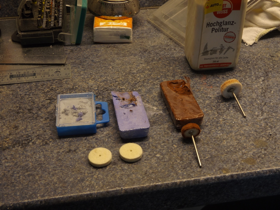

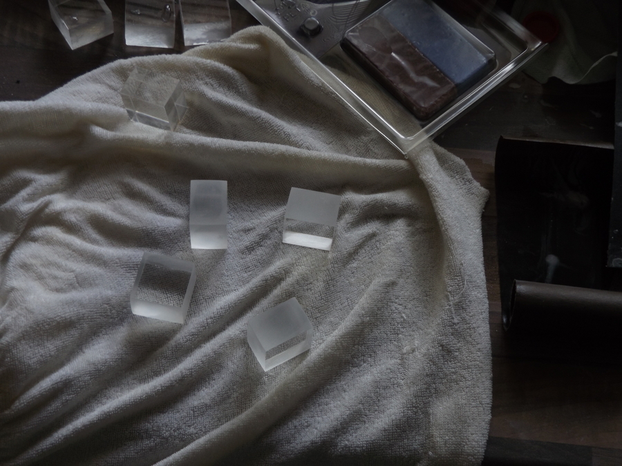

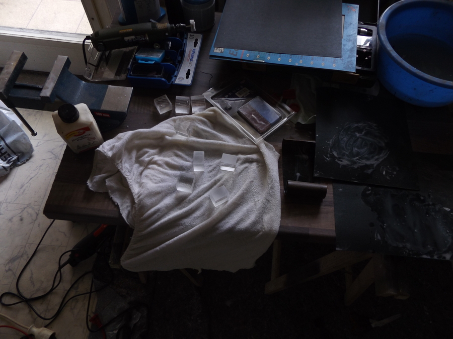

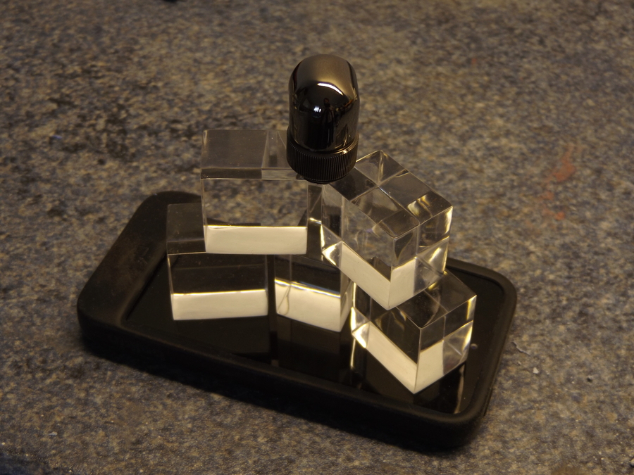

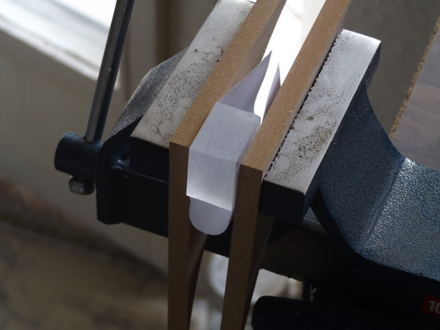

Als nächstes habe ich mich etwas am Polieren geübt und die Würfel gefertigt mit der ich die Acrylplatten im sichtbaren Bereich mit einander verschrauben werde.
Da habe ich mir von dem Deckel, eines Industrie Ausgleichbehälters, 3cm Würfel zurecht geschnitten.

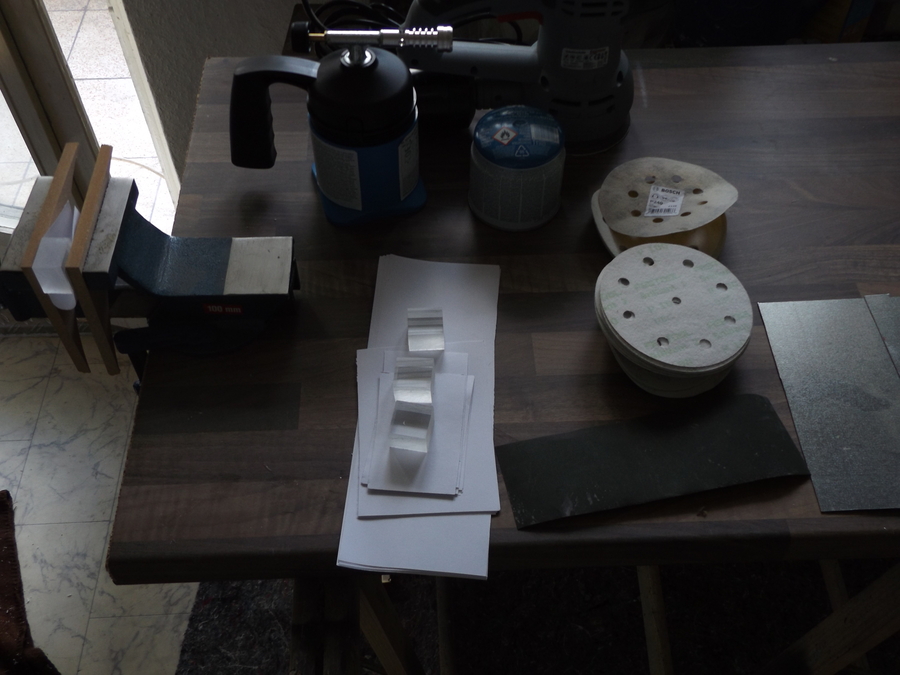

Mit dem Lötbrenner den man auf dem Foto gesehen hat, habe ich mich mal im Flammpolieren probiert, aber das hat nicht funktioniert.
Der hat keine konstante Power.

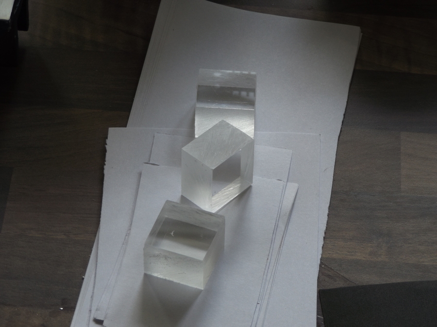

Als erstes habe ich die Sägekanten maschinell mit 180er und 240er Papier trocken geschliffen
und mich dann mit 320er, 400er und 600er Nass Schleifpapier hochgearbeitet.
Normaler weise soll man noch bis 2000er Papier gehen aber das hatte ich nicht und das Ergebnis ist für diesen Zweck ausreichend.
Dann habe ich alle Flächen erst mit der blauen und dann mit der roten Polierpaste mit einem Polierfilz bearbeitet.
Ganz zu Schluss mit einer Autopolitur und einem Baumwollaufsatz.
Von Links nach Rechts
Ich find das Ergebnis, für meine ersten Versuche gar nicht so schlecht.
Sollten die 3cm Würfel später doch zu klobig aussehen werde ich diese auf 2cm verkleinern.

Das Flammpolieren hat so gesehen schon funktioniert, ich konnte nur die Flamme nicht konstant halten und nachdem ich den Würfel aus der Schraubzwinge genommen habe war er total verformt.

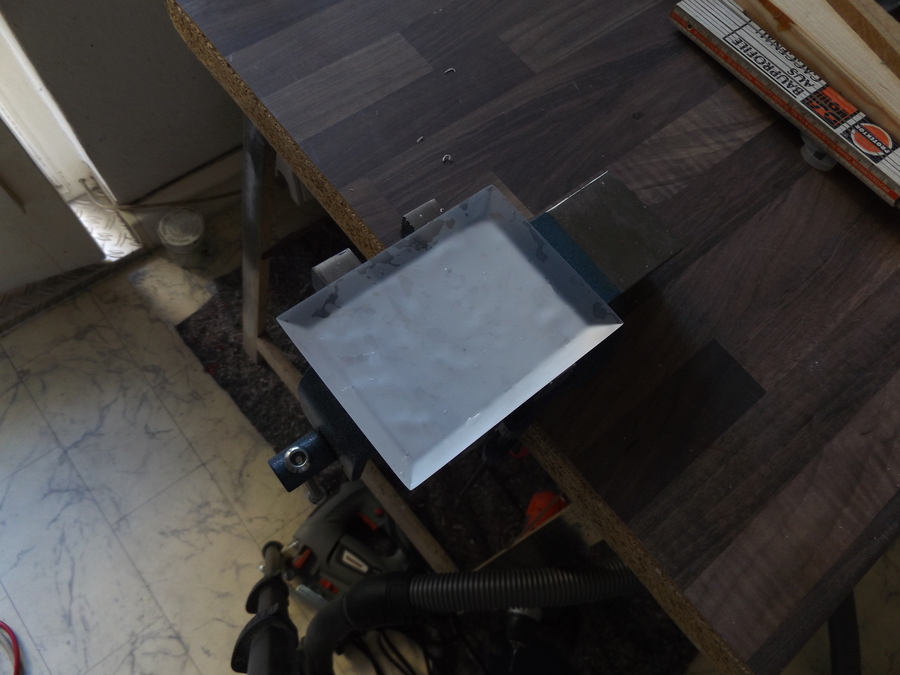

Wie ihr vielleicht schon bemerkt habt, wurde ich auf die Game City in Wien eingeladen mit meinem Projekt "Dreamy Water", weshalb ich in diesem Con auch nicht wirklich voran komme da wir schon seit mehren Wochen an den Details für den Zwerg arbeiten.
Ein bisschen habe ich aber doch getan. :P

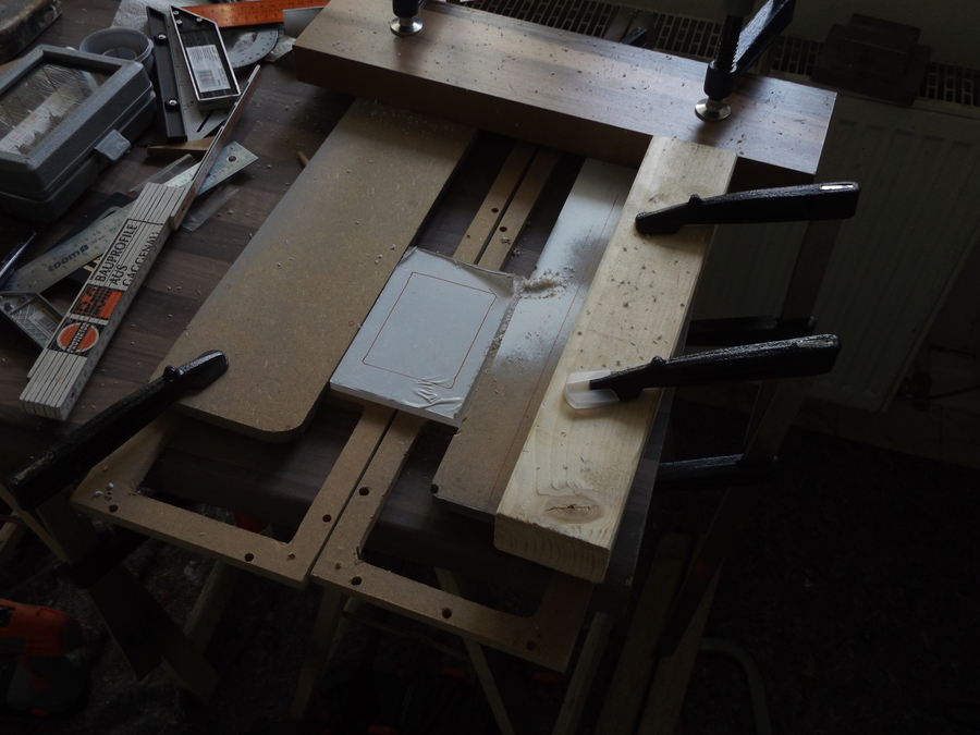

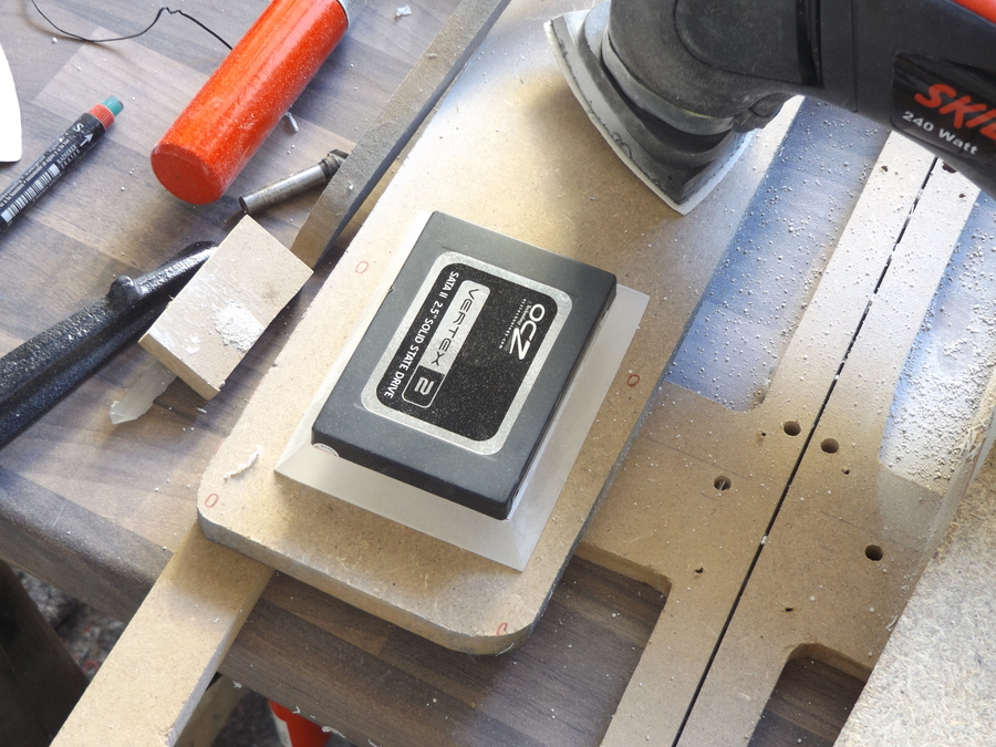

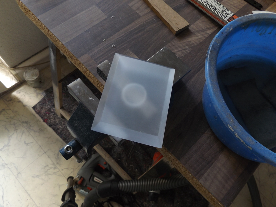

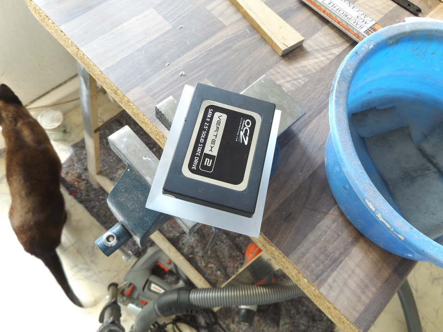

SSD Tray
So richtig gute Bilder hab ich gar nicht gemacht weil ich mir mal wieder etwas unbeholfen vorkam. 8)

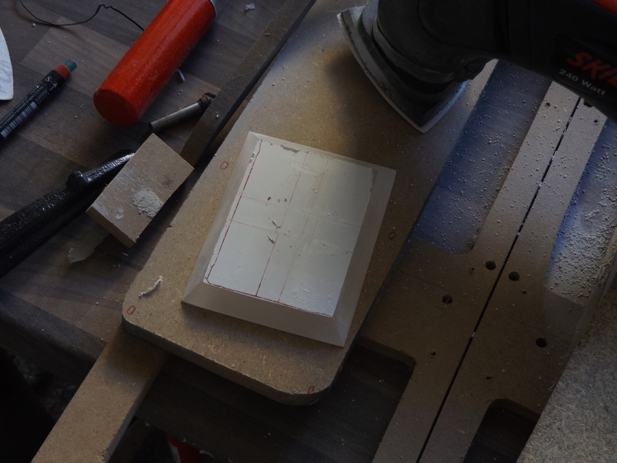

Wusste nicht so recht wie ich das ganze einspannen sollte, später ist mir dann aber aufgefallen das ich den SSD tray doch mit Schraubzwingen befestigen kann und immernoch Platz für die Oberfräse war.

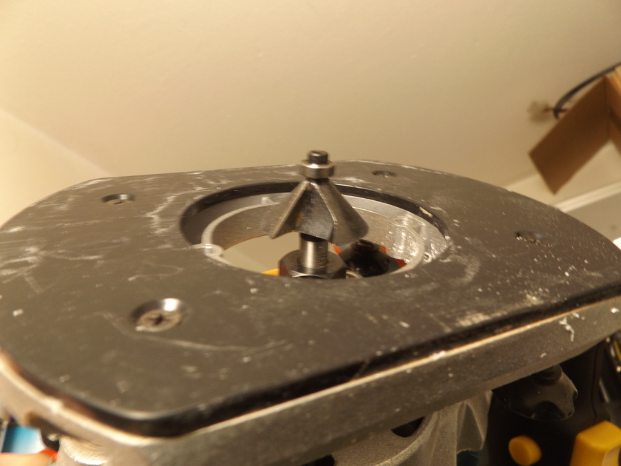

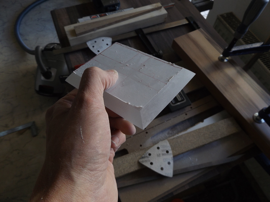

Also hier habe ich mich erstmal mit der Laufrichtung der Oberfräse vertraut gemacht, die ganzen Masse rausgefunden, wie weit der Anschlag vom Fräser entfernt sein muss etc.

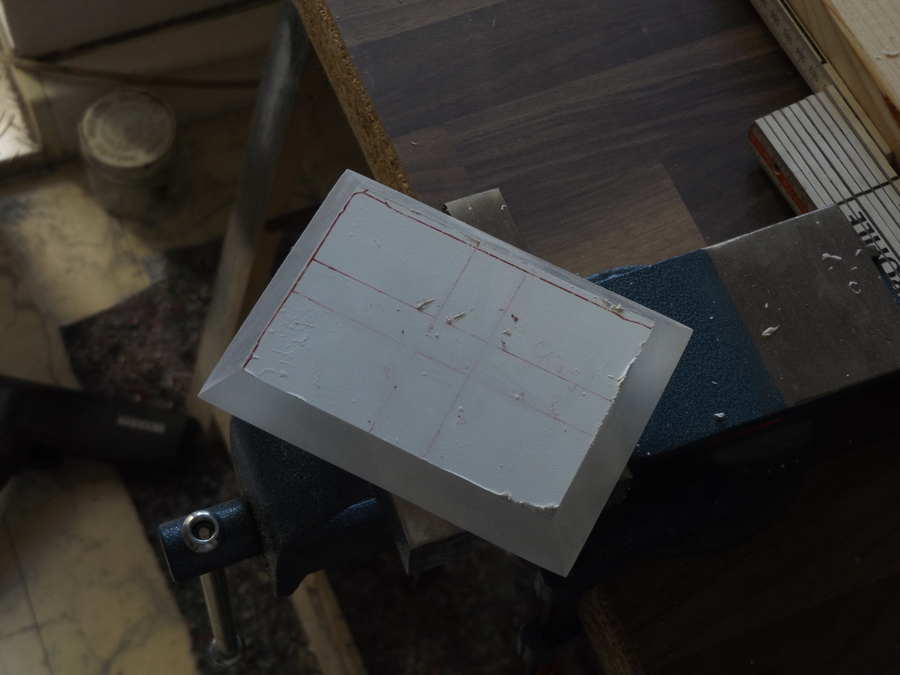

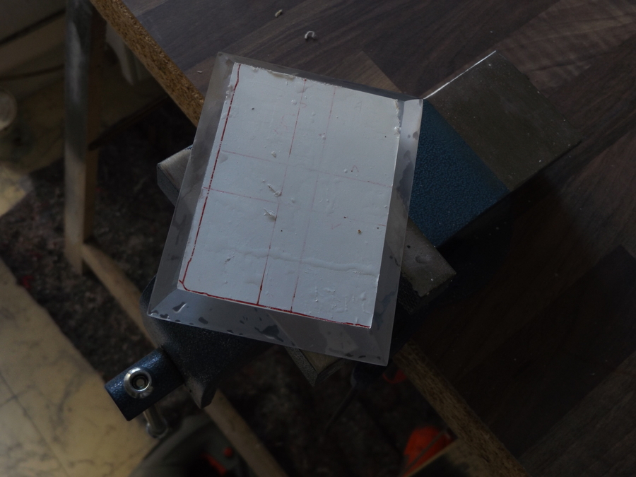

erst mal mit einem V-Nut Fräser die Tiefe des Trays ausgefräst.
dann ging es mit einem Fasefräser weiter
sah ganz schön ungleichmäßig aus, bis ich es erst mal halbwegs wieder glatt geschliffen hatte
nun habe ich mich wieder mit 180er,240er,320er,400er bis 600er Schleifpapier hoch gearbeitet.
Es ist noch kein Meister vom Himmel gefallen! ;)
Mir gefällt es aber besser als erwartet.
Auf der Rückseite werde ich noch eine Kleine Vertiefung fräsen um dort einen 3er LED Stripe zu integrieren.
