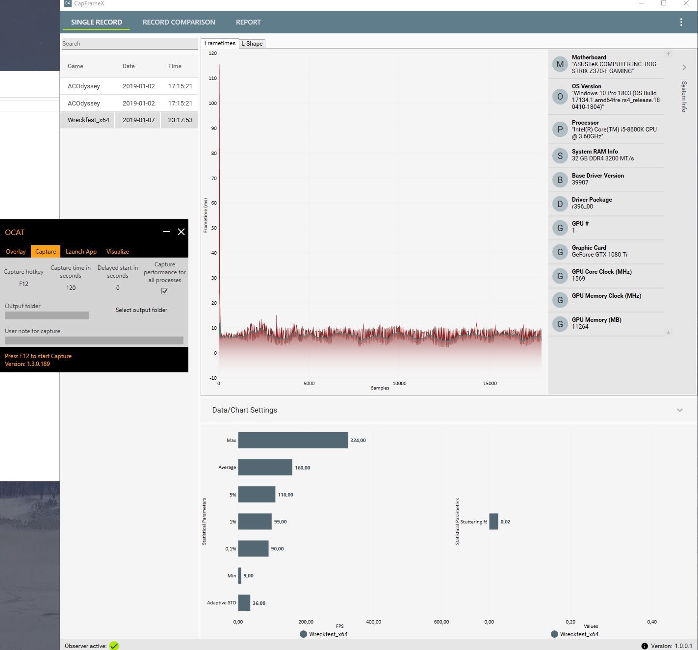

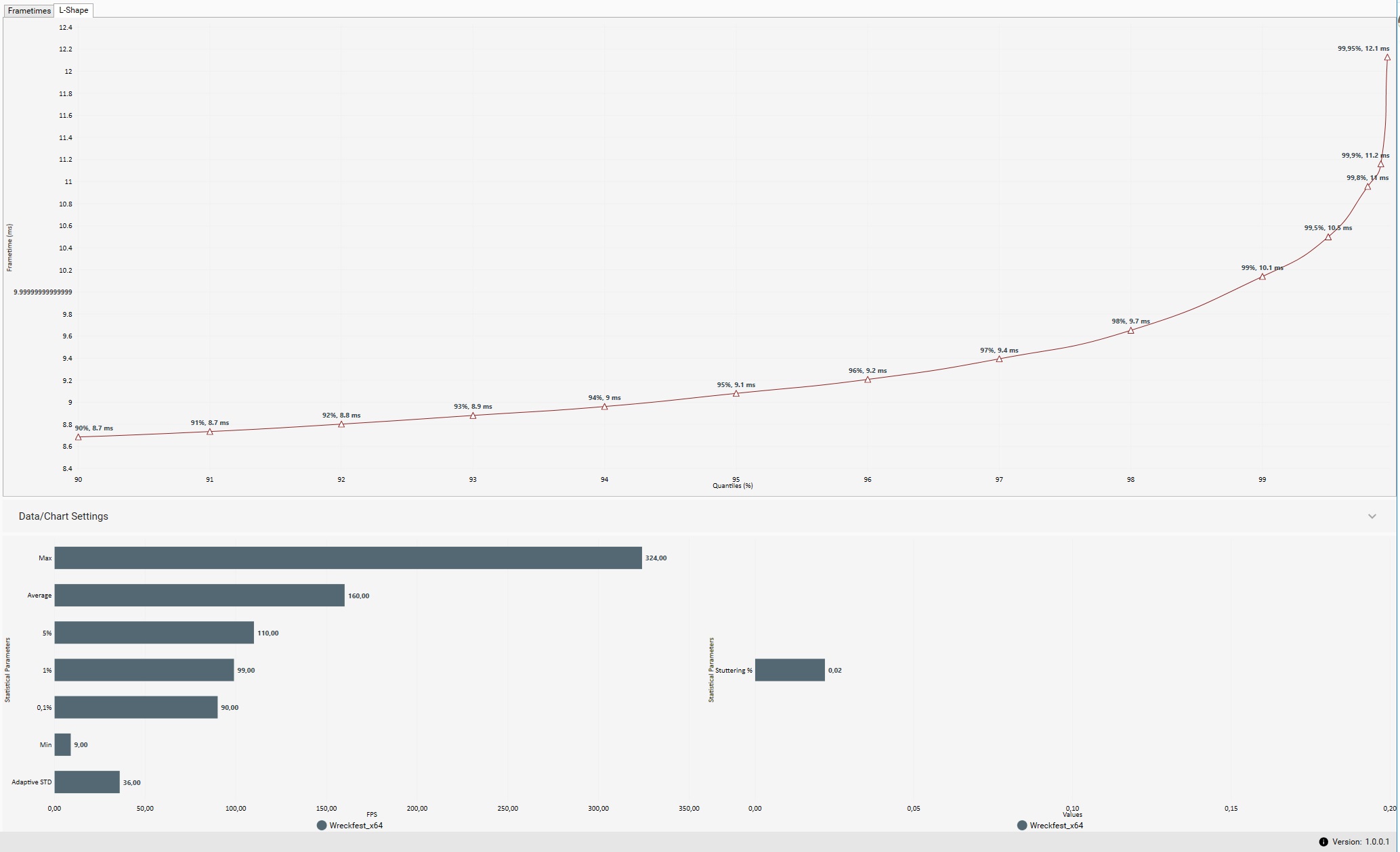

Hab um 5 nach(5 nach 23 Uhr genauer gesagt ;) ) angefangen, mal zu schauen, das Zeug runter zu laden(CapFrameX) und nun hab ich bereits erste Ergebnisse eines kleinen Testbenchmarks(mal eben eine 24er Multiplayerrunde Wreckfest eingeschoben. :) ), ohne GPU OC, da ich das mittlerweile lieber raus mache. Hab festgestellt, dass es nur ein minimaler Unterschied ist, mit OC über 2 GHz.
Also ... kurzer Test und es funktioniert genau wie in deinem Tutorial, Gauss !
Klasse ! Das ist echt einfach. Sehr gut ! :daumen:
1-jpg.1026520
Danke für Deine Mühe !
Wollte nur mal n kurzes Feedback geben, von jemand, der nicht so der Profi ist, im Benchmarken und eher gern einfach mal was Startet und fertig. :)
It just works ! ;)
2-jpg.1026522
P.S.: Die kleine Abweichung am Start war wohl, weil ich die Aufzeichnung gestartet habe, bevor ich von der Lobby in's Rennen gesprungen bin, per countdown(also fast mit der Sekunde).
Is ja nur mal n Test, als Besipiel, dass das auch bei mir gut funktioniert. :)
3-jpg.1026523

@Chris: Super, dass du dich schon so reinstürzt in die Materie. :daumen: Den Ausreißer am Anfang sollte man rausnehmen. Da solche Ausreißer meistens am Anfang oder Ende sind, werde ich eine Funktion integrieren, um die Daten zu kürzen/cutten. Das war auch mal drin, nur gefiel mir das Handling nicht. Außerdem könntest du die Option "Remove Outlier" verwenden.

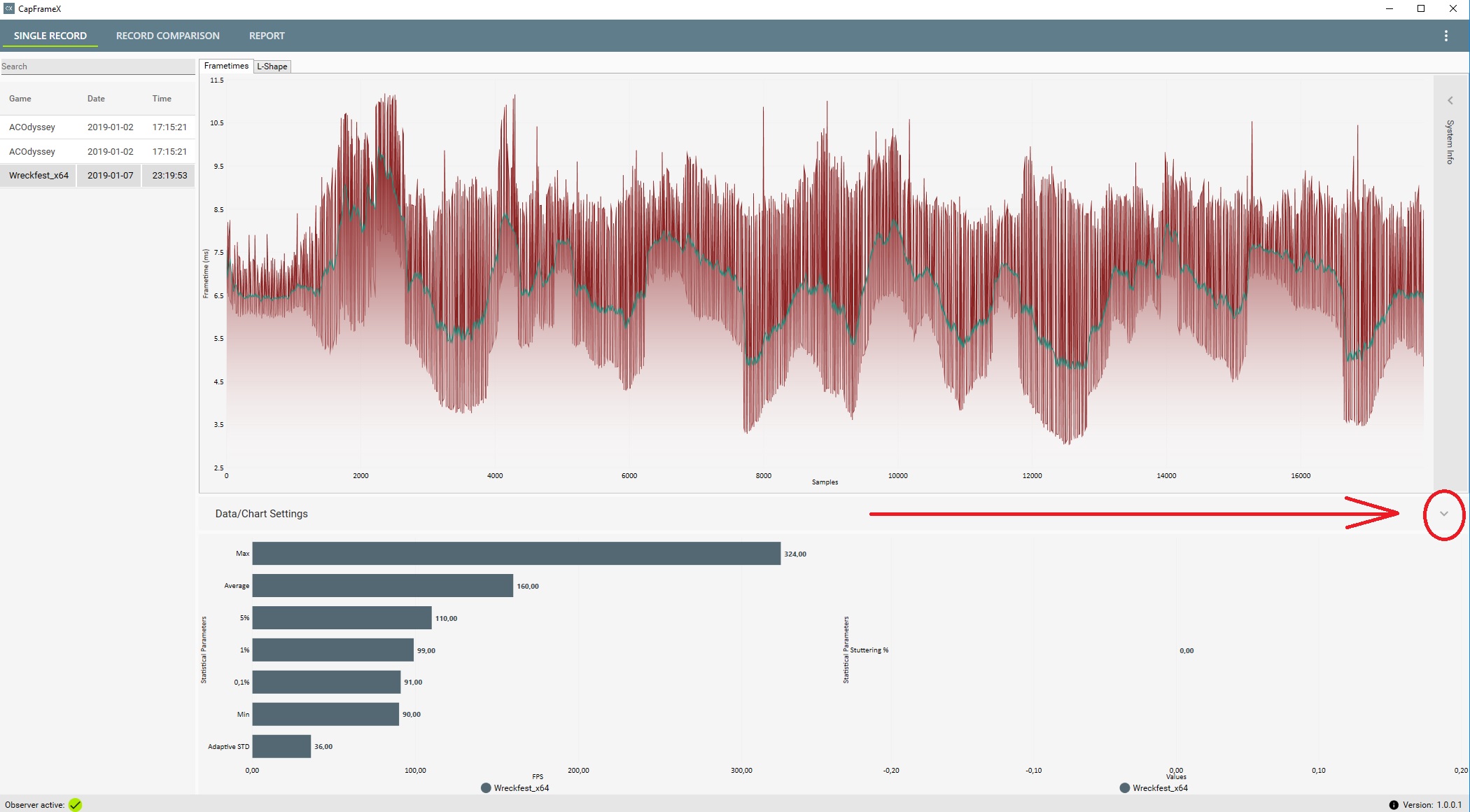

Und wo findet der nicht Benchmarkprofi die Option "Remove Outlier" ?
AW: Neues Frametime Analyse Tool - CapFrameX
Ähh ....
Ah ! :klatsch:
Ganz ehrlich: Ich hab irgendwie übersehen, dass da noch was ist, in der Mitte, zum "aufklappen".
Ich dachte erst, das wäre die Überschrift über den Balken. :D
1-jpg.1026581
Hab das jetzt gesucht, wie doof, wo die Option ist.
Die Option funktioniert aber wunderbar, wie man auch im Bild sieht.
Der Ausreißer ist weg !

Ja, genau! Und nun kannst du noch per Doppelklick auf das Chart den Zoom schön zentrieren.
