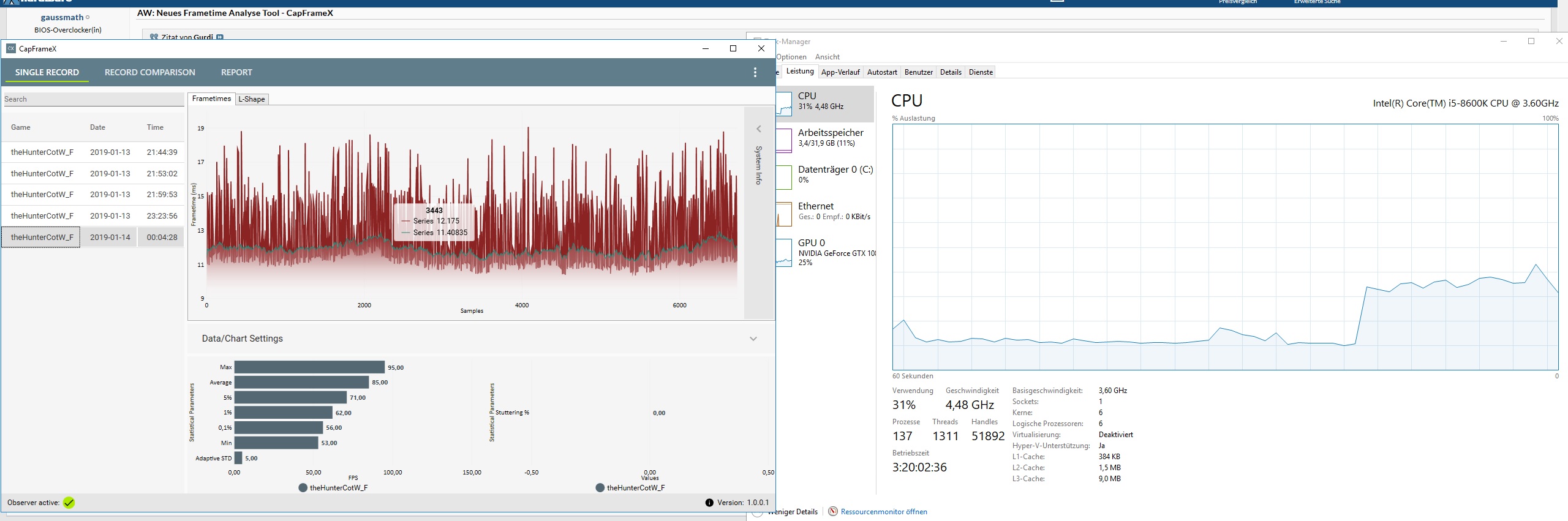

Mal Screenshots machen, damit ihr wisst, was ich meine:
Erstes Bild(Einstellung High), Graph is offen, aber es wird nicht drüber "gehovered" (Argh ! Was für ein Wort ! ;) ) :

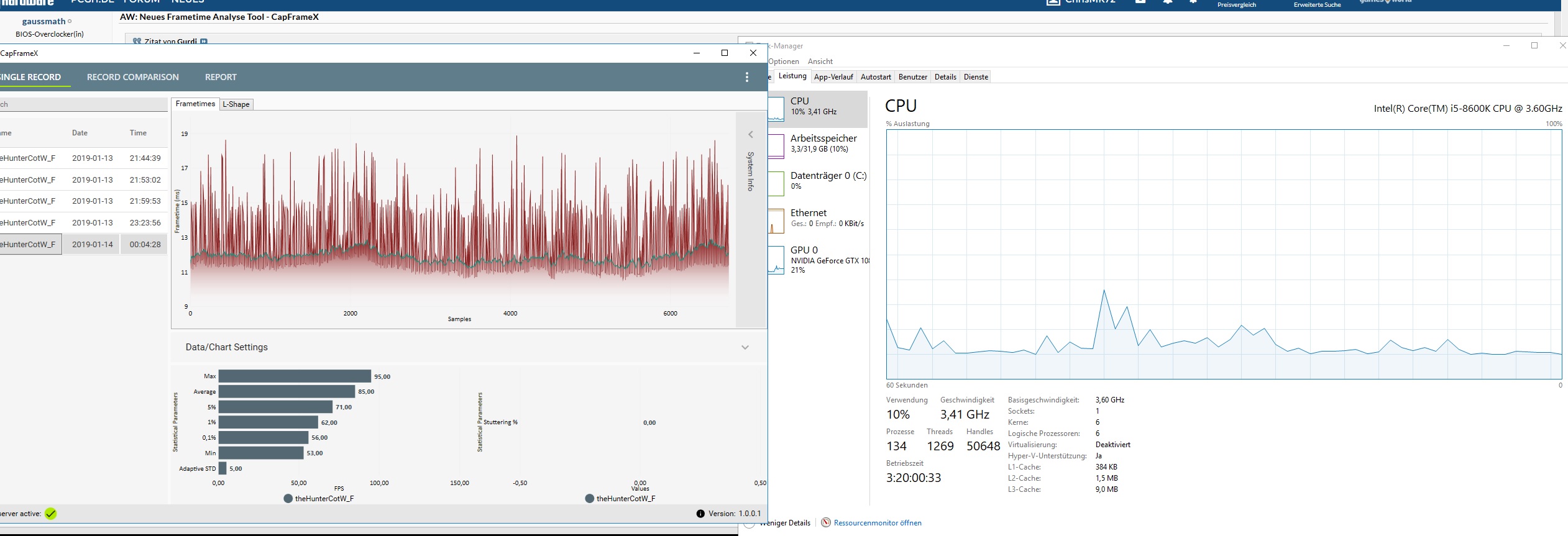

2. Bild mit drübergehoverere ! ;)
Hab die Maus da extre ne Weile hin und hergeschwungen, damit ich länger die Auslastung hoch kriege, für das Bild.
Vielleicht 30-40% bei ziemlich vollem Takt(4,5GHz in meinem Fall ?) ?
Wenn ich das mache, seh ich da kein Problem drin. Denn dann mache ich ja gerade das.

AW: Neues Frametime Analyse Tool - CapFrameX
Also lässt sich das Chart bei dir flüssig bedienen auf High? Damit meine ich Zoom, Verschieben, System Info Expander auf der rechten Seite öffnen und schließen usw.?
Naja, wenn du einen hardcorezocker, nach "flüssig" fragst: nein ! ;)
Aber ja, ich kann es mit leichten lags zoomen, verschieben und die expander kann ich ohne Probleme öffnen.
Aber es geht nicht zackzack, wie man das vom Spiel auf 144Hz mit G-sync on/vsync off gewohnt ist, sondern eher so .... *schwing* .... *schwing* .... etwas "laggy".
Für den Zweck aber für mich vollkommen ausreichend.
