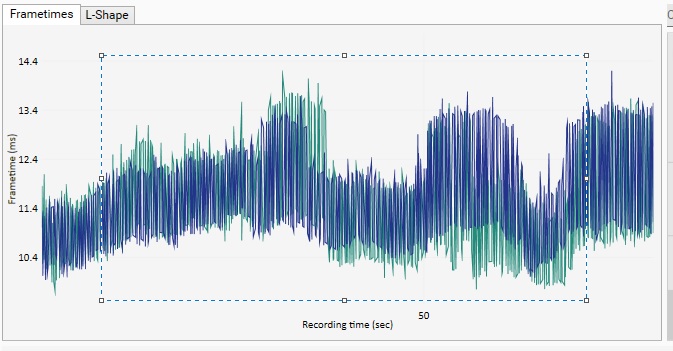

So ? :
Ich weiß nicht, ob das geht, bzw. überhaupt möglich ist.
Ich finde eh schon faszinierend, was du da alles machst.
Egal, wie es kommt. Jetzt schon gute Arbeit ! :daumen:
AW: Neues Frametime Analyse Tool - CapFrameX
Ich denke auch, dass ein synchrones "Schnippeln" das Intuitivste ist. Rein logisch liegt es auch nahe, weil man ja eine möglichst gleiche Datenbasis (gleiche Aufzeichnungsdauer) haben möchte. Die Idee mit dem Rechteck ist auch super, auch wenn ich es erstmal mit Slidern machen werde. :D

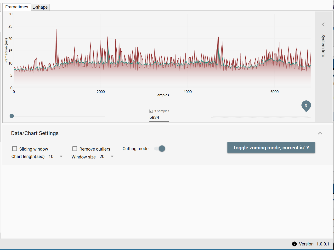

So, die Version 1.0.1 ist am Start: Releases . DevTechProfile/CapFrameX . GitHub
Viele Änderungen sind jetzt nicht enthalten, aber ich musste den Release vorziehen, weil es einen kritischen Bug bei der Berechnung der Average Werte gab, der möglicherweise auftreten konnte.
Änderungen:
1. Schneiden von Graphen/Daten auf der Seite "Single Record". Dazu muss der Expander "Data/Chart Settings" geöffnet werden. Danach den Toggle Button "Cutting Mode" aktivieren. Es werden zwei Slider eingeblendet, mit denen von rechts und links gekürzt werden kann.
2. Benutzerdefinierter Vergleichskontext durch Kommentare (in CSV File abspeichern). Rechte Maustaste auf einen Eintrag in der Liste links öffnet ein Kontextmenü. "Edit record data" klicken und Daten bearbeiten. Mit "OK" werden die Daten dauerhaft gespeichert. Auf der "Record Comparison" Seite steht ein weiterer Kontext bereit.
