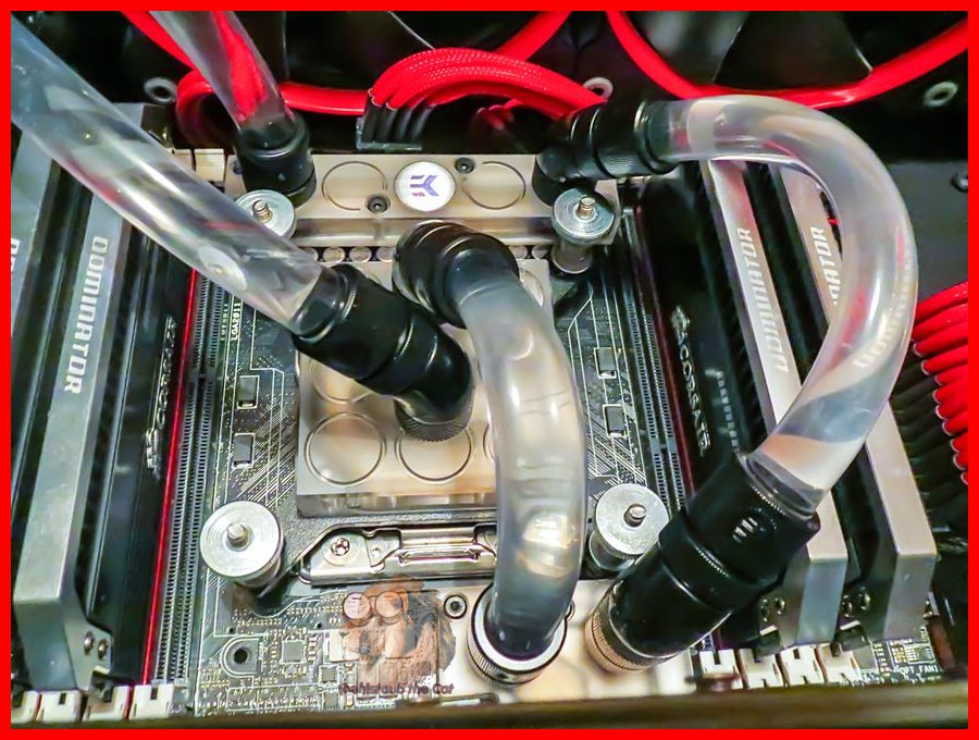

Und habe noch Umbauarbeiten am EK Supremacy gemacht.
Der Supremacy hat vier Schrauben an der Bodenplatte die vom Schraubenkopf über die Bodenplatte herausragen.
Diese habe ich ersetzt mit Schrauben dessen Schraubenkopf etwas kleiner sind und somit in der Bodenplatte ganz verschwinden.
Ich hatte ein Problem als ich die CPU geschliffen habe das ein Schraubenkopf auf dem CPU Halter aufgelegen ist,
somit hatte die CPU nicht den optimalen Anpressdruck.
Des weitern habe ich mit Rändelmuttern besorgt, die es mir erlauben den Anpressdruck etwas zu erhöhen.
Beide Umbauarbeiten habe zusätzlich in Durchschnitt 3°C unter Volllast die Temperaturen gesenkt.
Diese Bild zeigt den EK Supremacy mit den neuen Rändelmuttern an den 4 Seiten zum festdrehen.

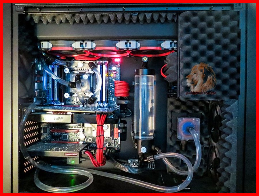

Hier habe ich nochmal ein Bild vom aktuell Zustand gemacht, ich weiß es ist alles verstaubt wird aber alles noch gesäubert.
Der Schlauch am Boden sowie viele Kabel sind noch nicht Final verlegt, das wird erst dann Final wenn die Grafikkarten montiert werden.

wie immer schöne Bilder
überlegst du eigentlich dir noch ein schöne Schlauchmanagment oder ist das schon die Finaleversion und du färbst nur noch das Wasser?
Dieser "Ein Grad ist ein Grad zu viel"-Wahnsinn will wohl kein Ende nehmen :lol:
Nein, ich finds super was du da machst Mehlstaub, null-compromise auf höchstem Niveau. :daumen:
Weiter so, ich freu mich mit dir für jedes Grad weniger das du machst :D
Die Schläuche an der CPU und MOSFET´s sind so Final möglichst kurz gehalten das passt soweit.
Der Schlauch im Boden wir geändert wenn die Grafikkarten eingebaut werden und
da ich das Wasser so wiso nochmal zum Einbau der Grafikkarten ablassen muss kommt noch kein Färbemittel rein,
erst wenn alle Schläuche eingebaut sind werde ich Mayhems rotes Konzentratmittel einfüllen.
Es wäre Verschwendung jetzt schon das Wasser zu färben.
