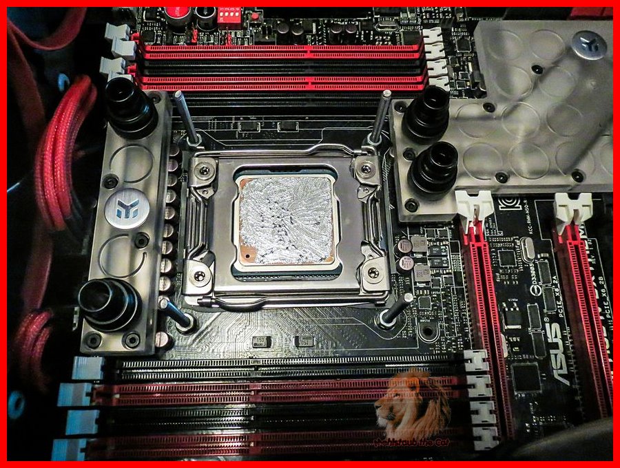

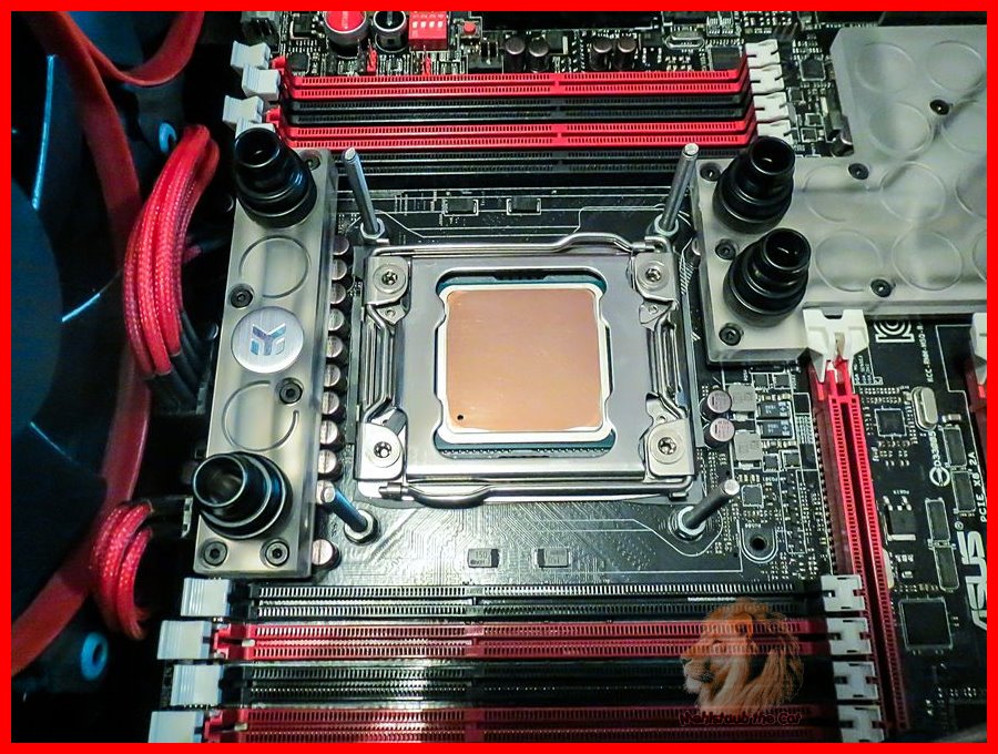

Das hält easy, schon genau 6 mal einen AMD geschliffen und nicht einen Pin verbogen.
@Multithread
Also geschliffen habe ich die CPU mit normalen Schleifpapier, die gibt es einzeln als Bögen zu kaufen im Baumarkt oder
wo ich sie gekauft habe aus dem Internet:
http://www.feinewerkzeuge.de/schleifen.htm mein Lieblingschleifpapierlieferant.
Das Schleifpapier von "MATADOR" kann ich nur empfehlen. Man kann damit trocken oder nassschleifen und es reist nicht.
Ein Baumarkt hat den Nachteil das nicht alle grössen dich ich gern hätte zu Verfügung stehen.
Ich fange mit 400 an und arbeite mich immer weiter nach oben > 800 > 1200 > 1500 > 2000 > 2500 > 3000 > 5000
Gesamtschleifdauer ca. 6-7h bis fertig. Als finish nehme ich noch Silikonfreie Polierpaste um den letzten Kupferstaub zu entfernen.
Das ganz normale Polierpaste für den KFZ Bereich.
Um keinen Metallstaub in das Loch zu bekommen habe ich ein klein wenig Artic Cooling MX2 in das Loch gedrückt.
Keine Angst die Wärmeleitpaste fällt nicht rein da von innen der Luftdruck dagegen hält.
Diese Warmeleitpaste kann man wenn man fertig geschliffen hat wieder vorsichtig mit einer Nadel oder wie ich es mache mit einem
Zahnzischenraumbürstchen
http://www.drherdach.com/typo3temp/pics/c1f1b42251.jpg (was für ein Wort
) herausbekommen.
