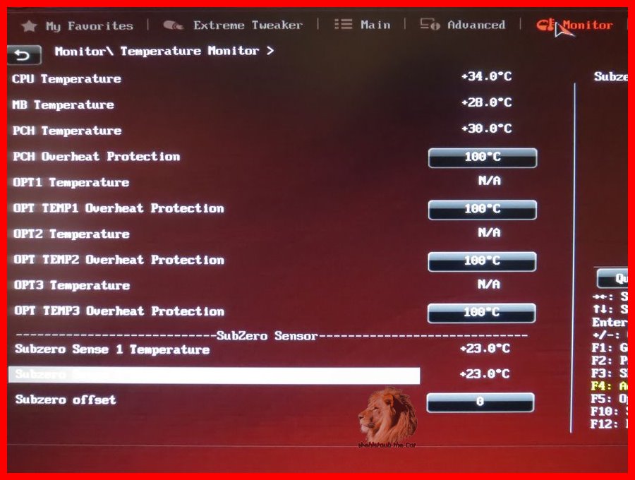

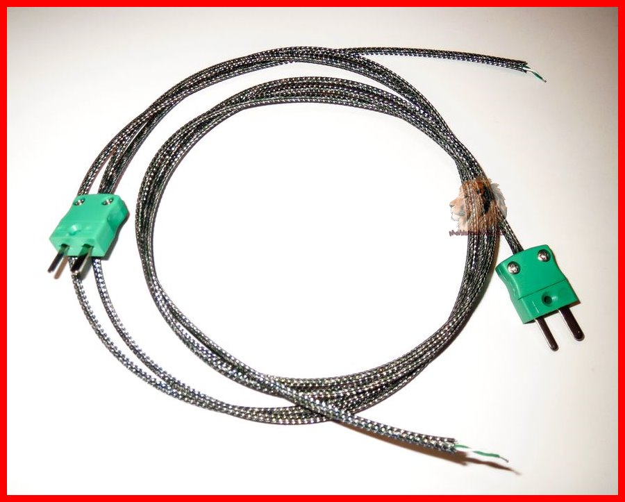

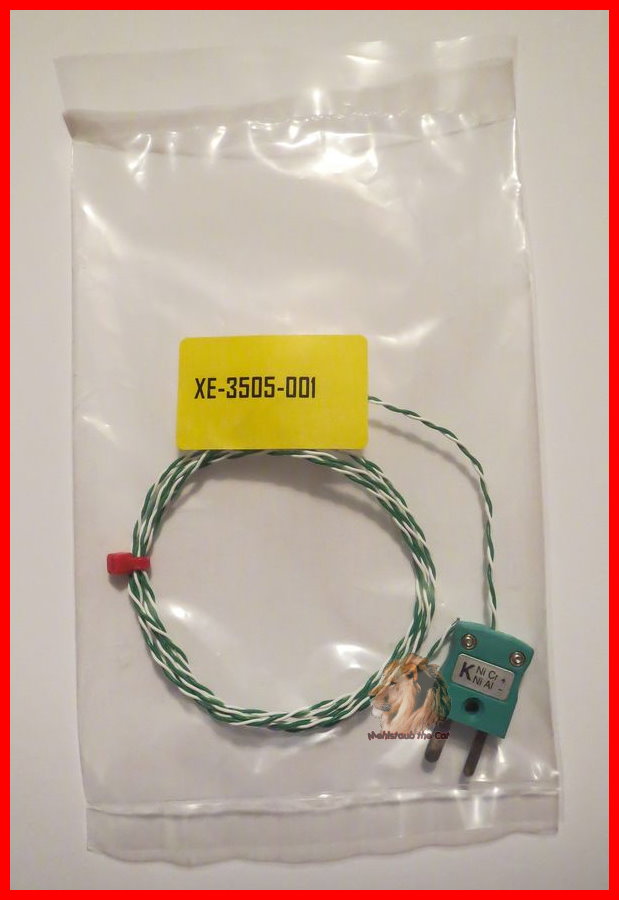

Um bei dem Testaufbau die Backplate und die Raumtemperatur zu messen habe ich von
Roman ( der8auer) zwei Type K Fühler gekauft, die ich noch gesleevt habe.
Das Asus Rampage IV Extreme hat zwei passende Type K Fühler Anschlüsse.
Auf dem Mainboard eingesteckt sieht man im UEFI die als Subzero Sense 1 und 2 gekennzeichneten Fühler,
das sie exakt gleich viel Temperatur anzeigen.
In Windows können diese Fühler über die ASUS AI Suite II ausgelesen werden.

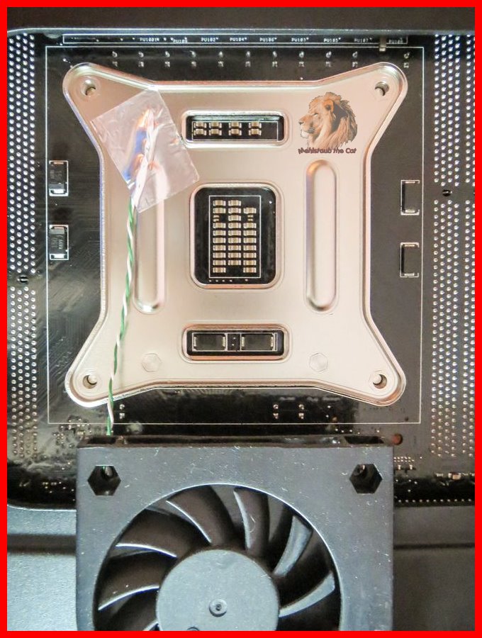

Den ersten Fühler Subzero Sense 1 wurde mit Wärmeleitpaste und Aluminium Klebeband an der Standardbackplate montiert
um damit die Standard Werte anzuzeigen.
Der zweite Fühler Subzero Sense 2 misst die Raumtemperatur.

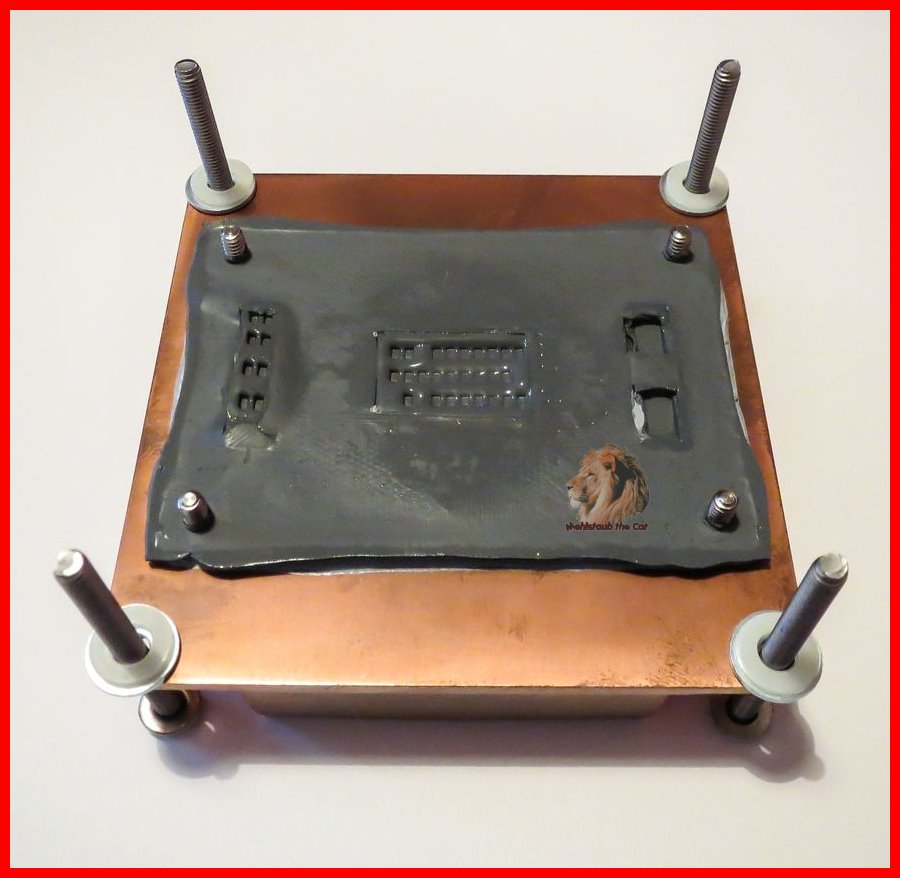

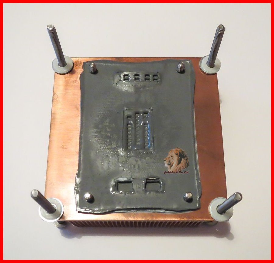

Wie einige schon wissen war das erste Mainboard das ich eingebaut hatte defekt,
daher habe ich die dort installierte Backplatemod wieder deinstallieren müssen.
Die Bilder zeigen die Backplatemod nach der Demontage.
Man kann sehr gut erkennen, dass sich alle Bauteile im Wärmeleitpad verewigt hatten.
An diese Backplate wurde der Type K Fühler Subzero Sense 1
mit Wärmeleitpaste und Aluminium Klebeband befestigt um die Backplatemod Werte angezeigt zu bekommen.
Zuvor wurden aber die Standardbackplate Messwerte ermittelt, und danach erst die Backplatemod installiert.

Wie ich im Post#625 schon gesagt habe, ich bin zufrieden habe mir weniger gerechnet.
Die Backplatemod werde ich aber in Zukunft noch weiter verfeiner, da ist noch viel Optimierung nötig.
Dazu habe ich schon ein paar Gedanken was man noch besser machen kann,
z.B Verlöteter Kupferkühler mit der Backplate um nur einen Punkt zu nennen.
Version 3.0 wird mit Sicherheit nächstes Jahr starten.
