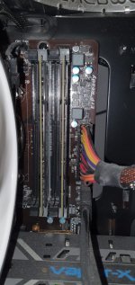

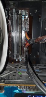

Habe gestern wie gesagt die RAM-Riegel einzeln getestet sowie zusammen auf den anderen Steckplätzen.
Heute habe ich meine RAM-Riegel mit zwei RAM-Riegeln aus dem alten PC meines Vaters ausgetauscht. Dachte erst, es klappt jetzt ohne Einfrieren, denn ich kam endlich mal über die Anmeldemaske hinweg auf den Desktop. Dann friert es aber immer ziemlich schnell ein, meist nach kaum einer Minute/maximal einer Minute. Oft kommt man auch nur bis zur Anmeldemaske. Oder knapp auf den Desktop, wirklich eine Anwendung öffnen oder sonstwas nachsehen geht kaum.
Hab auch mal alle 4 RAM-Riegel getestet, es friert immer und immer ein.

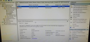

...das Ereignisprotokoll auslesen!:) yay!
Allerdings geht es - trotz Auswahl von "jederzeit" nur bis 15 Uhr heute, nicht früher heute oder gestern...
Soll ich versuchen, es iwie auf nen Stick zu speichern und hochzuladen?

nimm mal alle Warnungen raus und kugge mal welche Fehler am heufigsten sind, schau auch mal nach wann er eingefroren ist also rückwirkend. Ob du da ein Muster der Fehler findest.
Und teile dann bitte die Fehler mit (als Foto oder abschreiben Analog :-) )

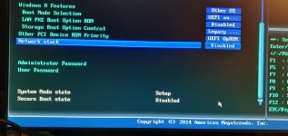

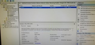

TPM-WMI Fehler id: 1796 weist auf Securboot hin --> ist da sAktiviert im bios oder nicht ?
e1i65x64 weist auf ein problem beim Netzwerkadapter hin --> hast du ein Inteladapter? (ist aber erstmal unkritisch dar nur Warnung)
uiui bitte deaktivier mal im BIOS die Onboard netzwerkkarte und schau nach ob dein Secure Boot an ist oder nicht
im BIOS steht unten "Secure Boot state - Disabled" (siehe Bild)
soll ich da was ändern, wenn ja, wo?
Ok, dann stelle ich folgendes auf "Disabled", korrekt?:
"PCH LAN Controller" (aktuell Enabled) - Enable/disable your motherboard's onboard LAN controller. (siehe Bild)
Ok lol, habe den Onboard-Netzwerkadapter deaktiviert, beim Neustarten ist der PC erstmal auf BIOS-Ebene (Gigabyte-Logo) eingefroren 😅

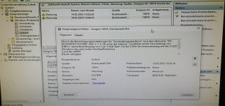

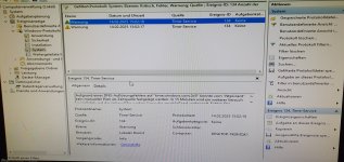

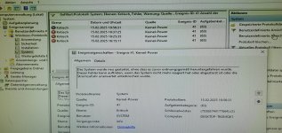

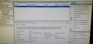

Okay, habe mir die Mühe gemacht und SÄMTLICHE 300+ Ereignisse durchgeguckt.
Während des Filterns wurden es mehr, von 299 bis schließlich 312.
Es gab 12 verschiedene Ereignisse (Kritisch, Fehler, Warnung).
Davon waren
ca 260 Stück ID "10005" - Fehler 1084 in DCOM, als der Dienst "ShellHWDetection" mit Argument "nicht verfügbar"...
ca 30 Stück "7001" - Dienst "iphlpsvc" ist vom Dienst "WinHttpAutoProxySvc" abhängig, aufgrund von Fehler...
für den Rest (je im einstelligen Bereich) siehe meine Notizen sowie die abfotografierten Ereignisse! :)
Im Anhang die restlichen Ereignisse samt Beschreibung.
Hut ab!
@OnkelSatan guter Tipp mit dem Netzwerkadapter! Schade das es nicht so war.
