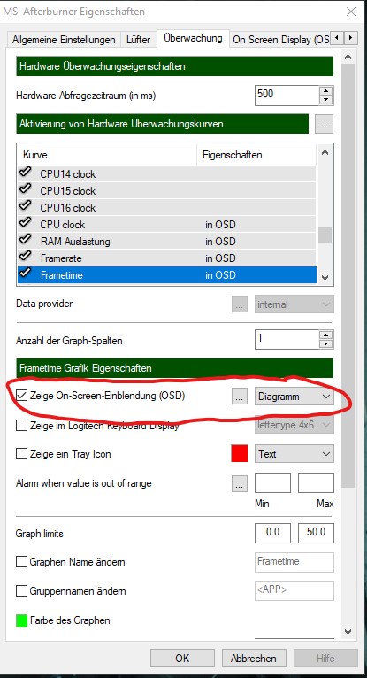

Verändern sich die Wert auch nicht in dem Moment des Ruckelns? Vielleicht ist es hilfreich, wenn Du im Afterburner dir die Werte als Diagramm anzeigen lässt.

ich habe nochmal ein video auf youtube hochgeladen, wo ich den graphen an hab. da bewege ich mich einmal schnell und einmal langsam... kannst ja mal was dazu sagen. danke aufjedenfall für deine/eure mühe YouTube
