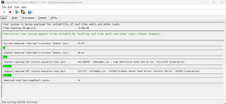

Hab es mal in den Anhang gehängt. Das MSI Center habe ich nun deinstalliert. Brachte keine wirkliche Besserung. Es ist seltsam. Es ist einige Sekunden nach Start ganz normal bei den 40er Werten. Dann plötzlich schießt es hoch in den 70/80 Bereich und bleibt der hängen. Das ist so vor einigen Tagen nie passiert. Ganz im Gegenteil. Ich war sogar erstaunt über FrameGen. Ich hatte immer sehr sehr gute Latenz Werte da natürlich die Base Framerate gut war.

Könntest Du ein Screenshot von LatencyMon hier posten.

Ich bin wie gesagt da nicht ganz so tief drin und erkenne aufgrund dieser Screens jetzt keine Probleme.
Die getrackten Daten mit LatencyMon sind von gerade eben 3-5 Minuten CLair Obscure 33 mit DLSS Qualität und FrameGen x4. Selbe Bild wie auch die letzten 2 Tage. Ich komme ins Spiel rein und es ist normal. 30-40 Ms. Ich bewege mich in einem Umkreis von 5 Metern und er fängt völlig sinnfrei an die Latency ab und an mal auf 70/80 zu ballern. Dann wieder runter auf 30/40 Ms. Wie oben in dem Video zu sehen. Genau die Stelle war es.
