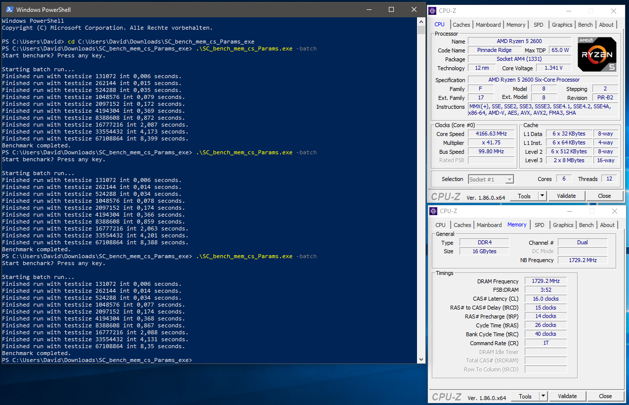

i3 7100 Linux Mono:
Starting batch run...
Finished run with testsize 131072 int 0.015 seconds.
Finished run with testsize 262144 int 0.033 seconds.
Finished run with testsize 524288 int 0.073 seconds.
Finished run with testsize 1048576 int 0.149 seconds.
Finished run with testsize 2097152 int 0.302 seconds.
Finished run with testsize 4194304 int 0.693 seconds.
Finished run with testsize 8388608 int 1.53 seconds.
Finished run with testsize 16777216 int 3.134 seconds.
Finished run with testsize 33554432 int 6.367 seconds.
Finished run with testsize 67108864 int 12.815 seconds.
Benchmark completed.

Das ist die aktuelle Version mit einem Batch-Lauf. Es werden unterschiedliche Problemgrößen gebencht. Könntest du das noch ausführen? Am besten über Ausführen und dann "cmd". >In den Ordner navigieren und die Exe mit dem Paramter -batch 2-3 mal laufen lassen.

Hast du 2-3 mal durchlaufen lassen? Nimm ruhig den besten Run. Das ist C#, das muss sich sozusagen "warm laufen".

Danke dir! Nein, Übertaktung der CPU würde nicht nützen. Da ist ein Cache-/Speicherbenchmark. Wie hast du RAM, Cache und Ringbus getaktet?

Ja, sozuagen. Der .NET Compiler lernt das System erstmal kennen und optimiert dann den Code entspechend. Das nennt man just in time compilation (JIT).
