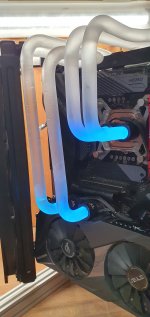

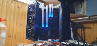

Hey-Ho liebe Gemeinde,
wer kennt das nicht:
der erste Custom-PC mit Wakü ist fertig - und sogar alles dicht!
Nun ging es an die Beleuchtung: Das ganze System soll Schwarz/Weinrot ausgelegt werden...
hatte mal vor 2-3Jahren die Thermaltake Pacific RGB gekauft, nie verbaut, nu sollen se ran.
Aber eine richtige Ausleuchtung der PETG´s bringen die nicht.
Bin etwas entäuscht deswegen und frage mich was Ihr nimmt damit die Tubes relativ gut ausgeleuchtet sind?
Bin für alle Info´s offen
Grüßeee
:bier:

Bild 1: Nette Krücke. Gefällt mir.
Ist floureszierender Wasserzusatz im Kreislauf?
Danke für die Krücke ?
Nö nur destilliertes Wasser mit Korrosionsschutz
Also eine leichte Verbesserung dürfte es schonmal geben wenn du die Luft aus dem System bekommst.
Nun ja... sind keine mehr drin...das System ist auch schön ruhig und leise. Die Aquastream XT Ultra ist echt nice und leise.
Diese RGB Fittinge bringen meiner Erfahrung nach nur über relativ kurze Distanzen eine mehr oder weniger gute Ausleuchtung zustande. Wie man bei deinen Bildern eigentlich auch sehen kann.
Wenn du den Rest auch noch Ausleuchten willst, wirst du wohl auf zusätzliche Lichtquellen im Case zurückgreifen müssen. Aber erwarte nicht das deine Tubes zu "Leuchtstoffröhren" mutieren. ;)

Würde bei dir Blaue Flüssigkeit nehmen, und evtl. an die Innenseite der Radiatoren LED Streifen anbringen, und so die Röhren anstrahlen. Nur die Rohre beleuchten sollte nicht so leicht gehen.
Es gibt auch UV Hardtube, aber ich glaube dafür ist es jetzt zu spät.
