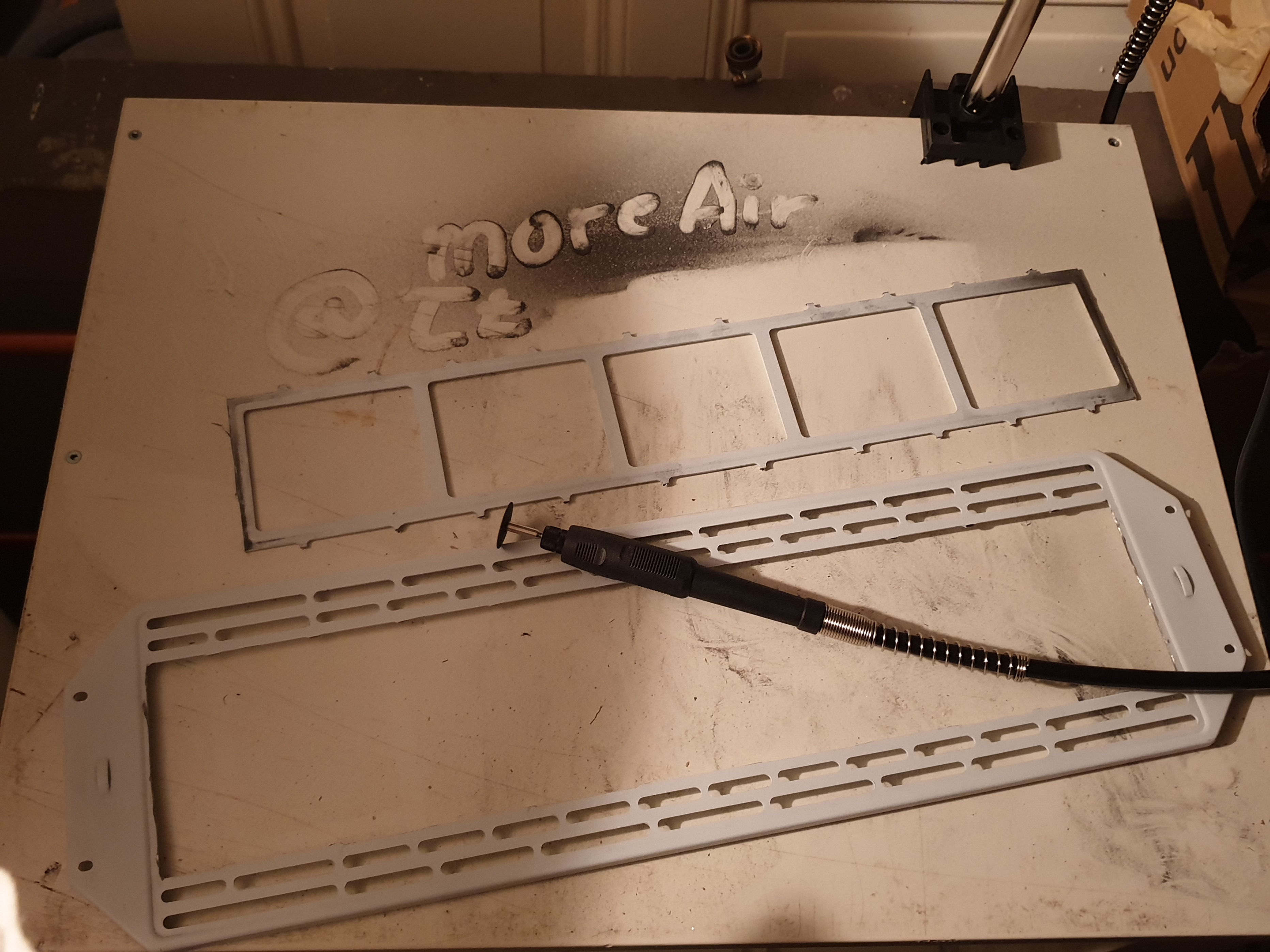

Es hat jetzt einige Zeit gedauert doch die Arbeiten haben begonnen und ich bin beim View 71 geblieben und habe mich entschieden so manche Eigenheiten des Gehäuses zu umgehen .
Die seitliche Aufnahme für sowohl Festplattenkäfige als auch Radiatoren habe ich entfernt und gegen eine Eigenkonstruktion aus Acrylglas getauscht.
Auch wenn der Hersteller in einem Werbevideo dort einen AIO 360 Radiator positioniert halte ich von diesem Teil absolut gar nichts der Erfüllung wird so dermaßen ausgebremst da kann man sich die Montage an der Stelle auch sparen.
Mit meiner Lösung allerdings ist das komplette Feld offen und die gesamte radiatorfläche wird belüftet.
Außerdem haben meine Radiatoren von Alkoholen alle mindestens zwei Anschlüsse pro Vorkammer welche bei der Montage im Weg sind weil ja die Verschlüsse gehäuseseitig drauf müssen. Das wiederum führt dazu dass die Lüfter nicht bündig mit dem Radiator abschließen wenn man das Montage Blech zwischen durfte und Radiator setz, was ich muss.
Daher habe ich mir aus weißem Acryl noch einen sogenannten Spacer gemacht der gleichzeitig noch die Lüfter Löcher der Montagevorrichtung für die 140er Lüfter verdeckt und somit zusätzlich noch einen etwas cleaneren Look ermöglicht.
Die Anpassung des Gehäuses für WaKü ist jetz fertig.

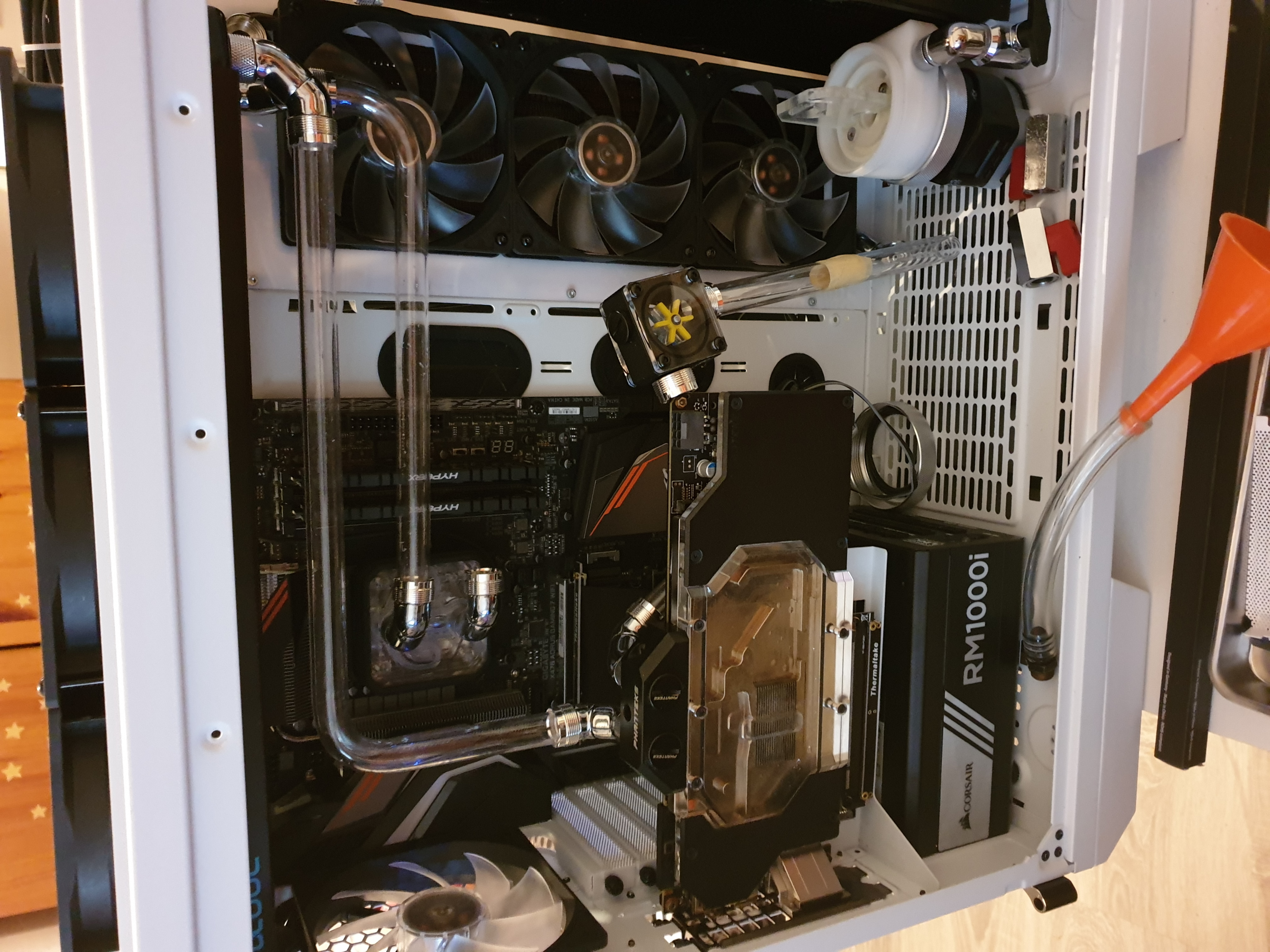

AW: Umzug vom core X9 ins View 71: ob ich's kühlungstechnisch bereuen werde?

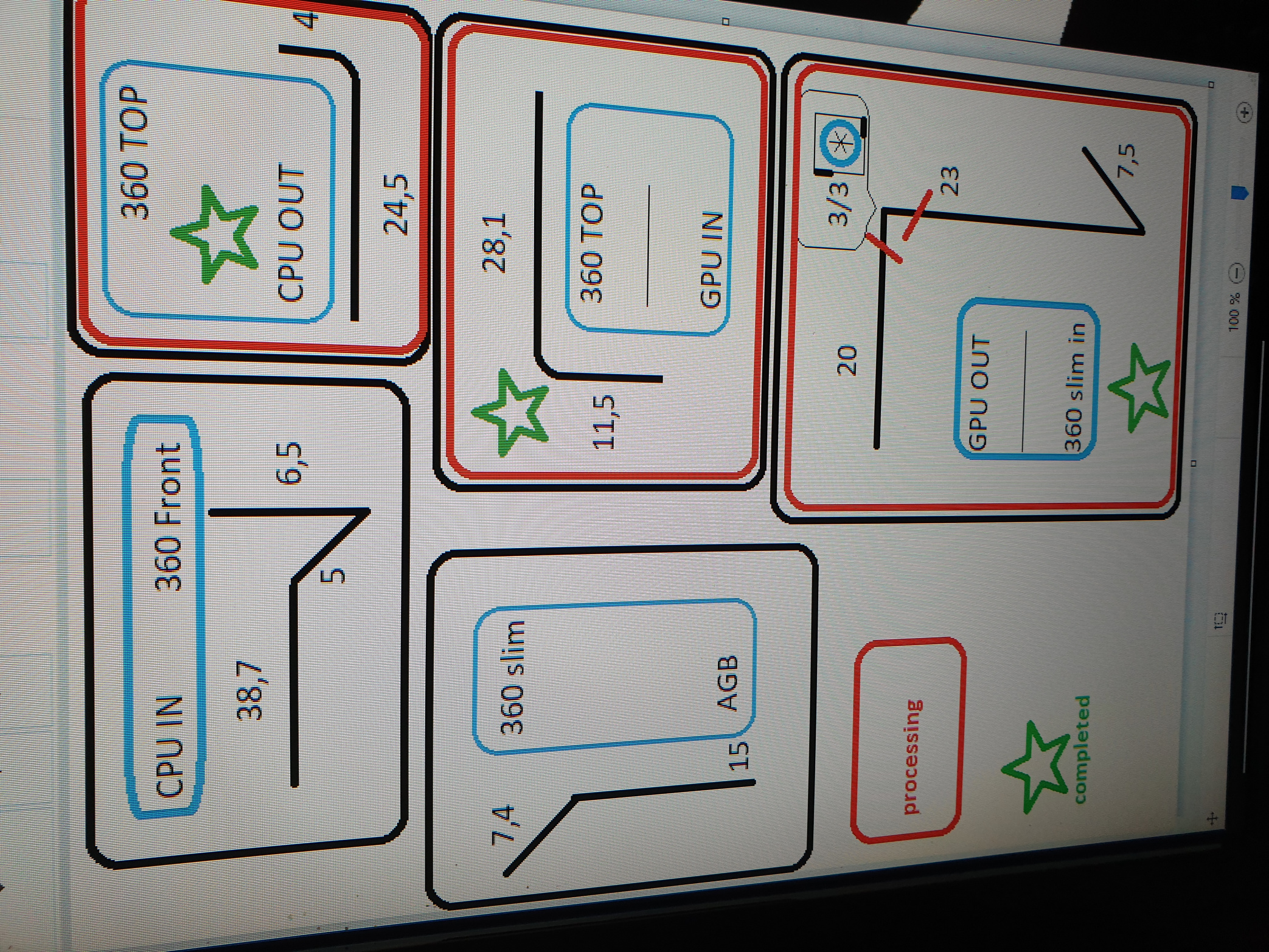

So ich arbeite jetzt verstärkt mit dem Verschnitt des letzten Projektes am Routing.
Ich hänge mal ein aktuelles Bild dran. Wenn jemand noch Ideen hat der darf sich gerne melden. ich mache für heute Schluß, bis zum nächsten Mal..
Oh mann war das ein Ritt..
Da ich ja unbedingt 3 Radiatoren in das Gehäuse setzen wollte hat es ganz schön gedauert bis ich das passende Routing gefunden hatte.
Wenn ich mir jetzt hingegen anschaue wie einfach die Biegungen sind die daraus entstanden sind kann ich es kaum glauben.
Die Lösung war dann Pumpenausgang und den unteren Anschluss des Frontradiators mit zwei Doppel 45° Winkeladaptern und einem drehbaren 1cm Doppelnippel zu verbinden.
Insgesamt kann man sagen, dass sich das biegen mit Alphacool tubes professioneller anfühlt als mit denen von Monsoon.
Auch die Silikon Nudel sitzt deutlich enger im Rohr was zu wesentlich schöneren Biegungen führt. Es geht also leichter von der Hand und führt zu besseren Ergebnissen.
Wovor es mir aber tatsächlich graust ist die Kabelführung und Verlegung. Sämtliche Laufwerks Kabel also SATA oder 4pin sind nämlich nicht gesleevt, und es steht auch jetzt kein Montageplatz mehr für alle drei meiner Laufwerke zur Verfügung wo ich mir auch noch was einfallen lassen muss 2 SATA SSDs und eine dreieinhalb Zoll HDD müssen irgendwie noch ins Gehäuse.
Aber darum geht es dann beim nächsten Mal so jetzt ist erstmal wieder Schluss ich wünsche dir noch einen schönen Tag.
