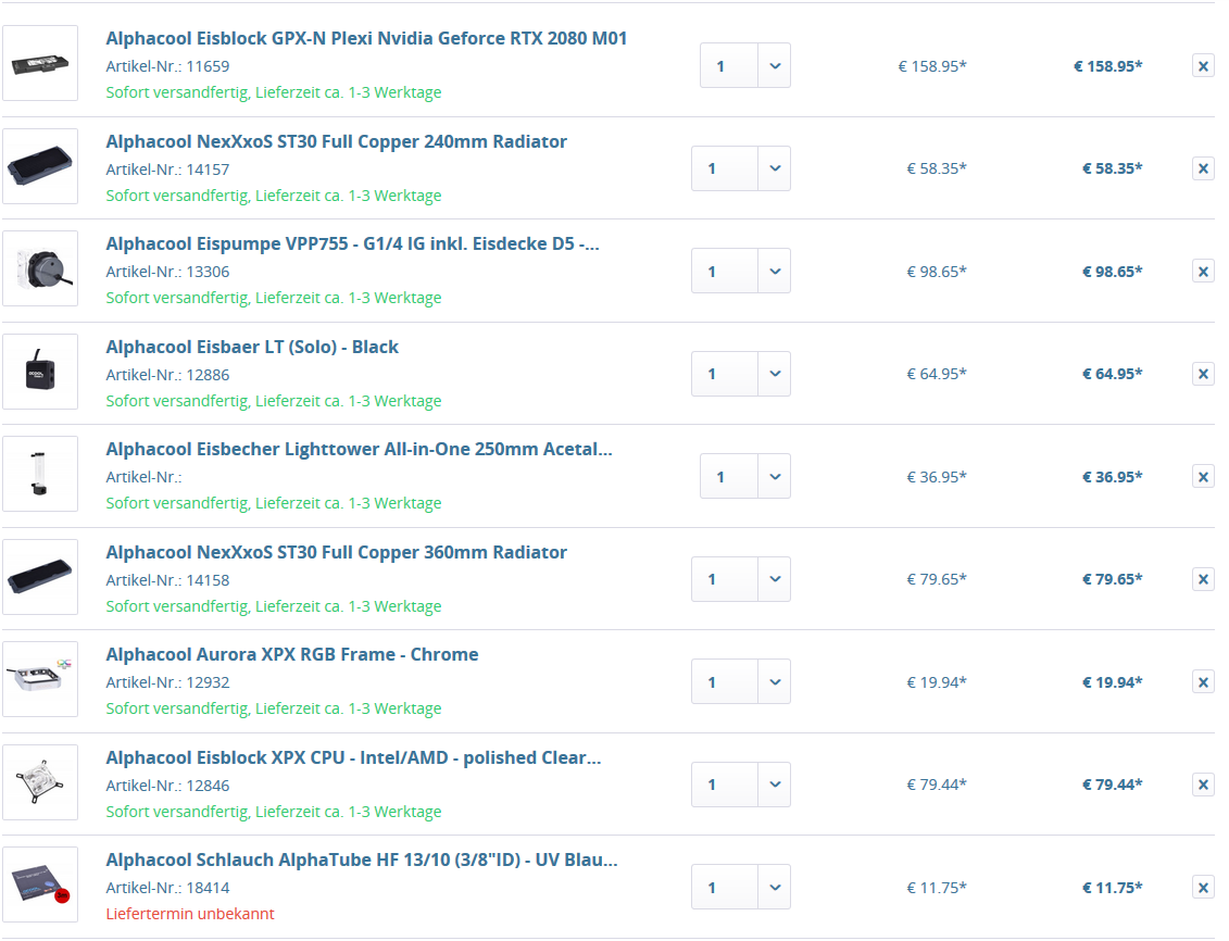

So...
Ich habe mal etwas zusammengestellt bei Alphacool:
Bei den Anschlüssen bitte ich um eure Beratung, da ich hier gerne auf Nummer Sicher gehen möchte. Auch dabei, wo es Sinn ergibt Schnellverschlüsse zu nehmen und welche. Ebenso tu ich mir schwer mit einem Ventil zum Ablassen der Wakü und somit dem Austausch der Kühlflüssigkeit. Befüllen und entlüften passiert ja quasi über den Austauschbehälter (wenn ich das richtig verstanden habe und das denke ich schon ^^).
Irgendwie sprechen hier alle von Shoggy. Habe ich zum entkoppeln aber nicht gefunden. Werde ich wohl wo anders besorgen müssen.
Lüfter habe ich leider auch keinen Blassen. Weder welche ich generell für die Radiatoren nehmen muss (hab da halt noch nicht die Sicherheit, ich für ein ausgewogenes Fläche/Luft Verhältniss zu entscheiden). Schön wären RGBs. Da ich 5 Brauche für die Radiatoren, darf RGB hier im vergleich zu normalen, auch 5€ pro Lüfter gerne mehr kosten. Andernfalls eben nur 3 mit RGB oder gar keine, falls es mit Perfomance und Silent Balance dann nicht raus läuft.
Letztendlich komme ich dann zu den Einbautips von euch. Hilfe ^^!!!!...
Ich bin jetzt auch bei knapp 614€. Da wäre es natürlich schön, noch das ein oder andere sparen zu können, da ja auch noch Anschlüsse fehlen und von Sensoren sowie Anzeigen, reden wir noch gar nicht. Da verlasse ich mich auch total auf euer Urteil.
AW: Custom oder Hybrid Lösung für CPU + GPU (Ryzen 2700X + ASUS RTX 2080 DUAL OC "08G"...
Bitte weniger Alphacool, wenn es hochwertig werden soll. ;) Vor allem der Schlauch(versifft dir den ganzen Kreislauf) und die Pumpe(neigt zum ausfallen).
(Radiatoren sind ok)
Den Warenkorb müsste man auch speichern können und bekommt dann einen Link zum Teilen, da können wir die einzelnen Teile auch noch genauer anschauen.
Naja, Anschlüsse passend zum Schlauch und pro Komponente 2 Stück und auch ein paar 45°/90° Winkel dazu.
Schnellkupplungen im Gehäuse machen mMn nur Sinn, wenn man (sehr) oft die GraKa wechselt(CPU kann man auch ohne ablassen tauschen).
Ich nutze einen GraKa-Wechsel(alle 3-4 Jahre) immer dazu den Kreislauf komplett zu reinigen und mit neuem Wasser zu befüllen.
Ein Shoggy wirst du im Shop von Alphacool nicht finden.
bzgl. CPU/GPU-Kühler schaue dir mal Barrow und Bykski an, die sollen ganz gut und günstig sein.
Ansonsten würde ich mehr Komponenten von Aquacomputer und Watercool empfehlen, hochwertiger und Made in Germany.
Bei den Radiatoren könntest du dir auch mal Hardware Labs(sehr gut) und Magicool(gut und günstig) anschauen.
Um Geld zu sparen könntest du auch nach gebrauchten Teilen schauen.

Bei den Hardtubes ist nicht so viel zu holen. Da kann ich mir aber noch überlegen auf 14/10 zu gehen. Spart nicht die welt, ist aber auch leichter zum biegen denke ich mal :-). Irgendwie werde ich immer teurer statt billiger. Gut, dadurch, dass ich mir die PWM Sachen sparen kann (dank Pumpe) werde ich wohl bei 800-850€ landen. 4 - 5 Monate dann sollte ich alles zusammenbestellt haben. Jetzt sollten halt keine groben Verteuerungen mehr kommen. Wahrscheinlich noch nen RGB Hub dazu.
Und? Was meint ihr... Kann man die Zusammenstellung auf mein System los lassen (Anderes Netzteil werde ich schon keins brauchen...)? Bin jetzt schon gespannt, ob und wenn wie viele Tubes ich kaputt biege, bevor ich es freihand drauf hab xD.
Gruß Chris
EDIT: Ach doch.... dank Biegen fallen eben die Winkel weg. Das wiederum ist nur günstiger, wenn ich nichts kaputt mache ...

Hatte ich vor ^^. Aber wie gesagt ich bin da gar nicht mal so ungeschickt und hab vielleicht sogar Hilfe.
Mal ne ganz andere Frage... Wie gestalte ich eigentlich am Besten den Loop? Ich meine klar... Wasser fließt in AGB (Hohe Position), fällt in die Pume. ABer dann? Ich dachte mir das so, erst von Pumpe in GPU, hoch durch den 420ger, runter durch die CPU und rechts durch den Frontradi 280ger und wieder zurück in den AGB. Gibts daran was zu meckern? Oder habe ich das Prinzip halbwegs verstanden :D. Ich entwerf das gerade in meiner BrainCAD Anwendung (Im Kopf halt). Und ich freu mich jetzt schon hrhr.
EDIT: Viele gehen von der Graka in die CPU Kühlung, ist sicherlich nicht verkehrt... bekomme ich aber auf meinem Weg nicht doch eine bessere Temp hin?
