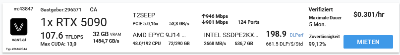

Das ist mir bisher auch aufgefallen, aber uns zwingt ja niemand nur bei einem Anbieter zu sein. Aktuell gibt es, so finde ich, gute Angebote:
Ich melde mich am WE mit neuen Erkenntnissen. Bin mit zwei Anbietern bereits im Austausch.
Welche Anforderungen seht ihr zwingend an die Hardware und ans Angebot mit einer RTX5090?
