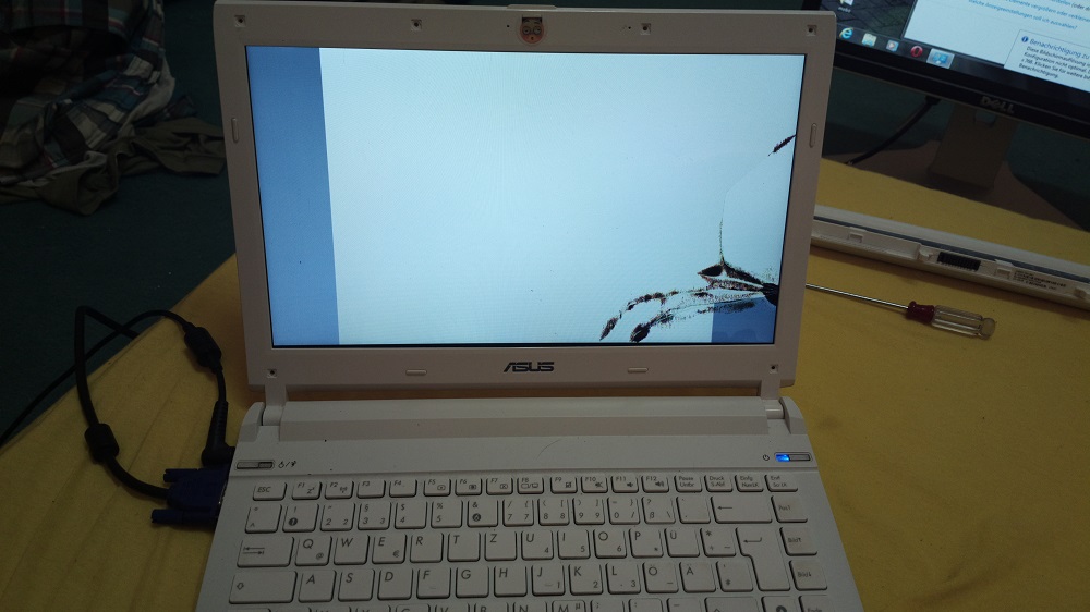

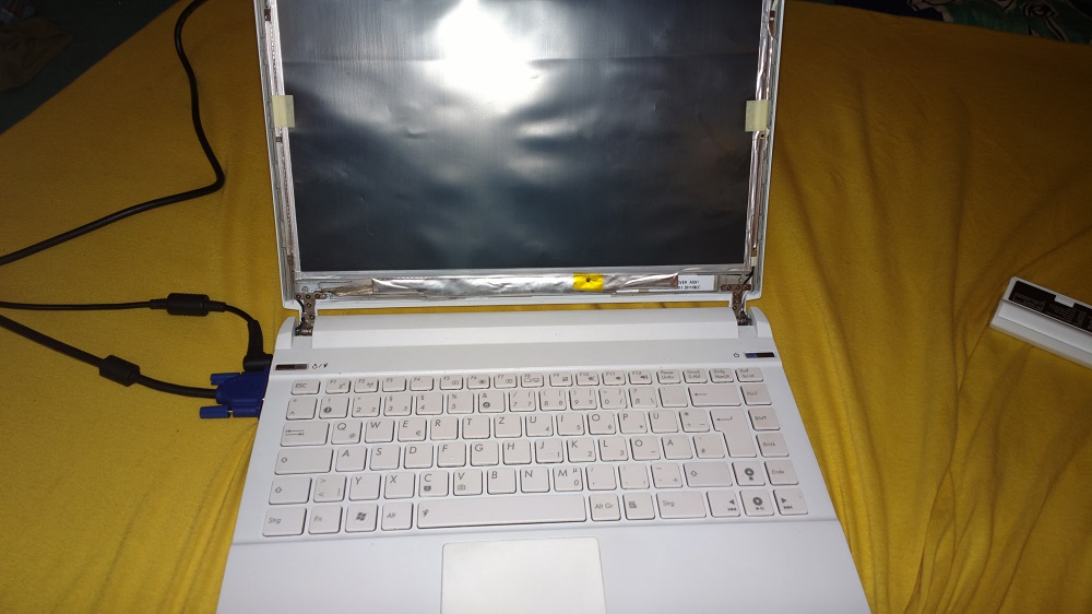

UPDATE:
Ich kann jetzt bestätigen, dass es definitiv nicht möglich ist das Display zu tauschen. Ich bin das Risiko eingegangen es auszuprobieren und bin auf die Schnauze gefallen. :ugly: Leider ist bei meinem U36SD das Display mit so starkem doppelseitigem Klebeband an der Rückseite festgelebt, dass das alte Display gebrochen ist.

UPDATE:
//Bilder siehe oben//
