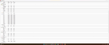

Ich habe mich jetzt mal gewagt EXPO zu aktivieren (EXPO TWEAKED) Mein Ram war auch aufgelistet in der QVL @OmasHighendPC doch ich konnte irgendwie nichts an der SoC Spannung verändern. Kann das sein, dass dies schon gelockt ist aus Sicherheit? Hier mal ein Überblick, kann mir wer vielleicht sagen ob da alles ok ist in der Spannung. Weil oben Max 1,4 steht bei dem Max Wert von VID
Anmerkung: Der #CCD1 war bei Max 65,9 Grad nur bei YT schauen in 1080p
@ComputerIngo Sieht für mich soweit gut aus. Die SOC Spannung ist @auto bei 1.279 V. Das ist gemäss AMD bzw. Asus schon 'sicher', sprich nicht mehr irgendwie gefährlich hoch. Aber Du kannst natürlich noch etwas runter damit. Das kannst Du im BIOS auf der gleichen Seite wie das EXPO Profil, bloss viel weiter unten, manuell einstellen. Unter 'CPU SOC Voltage' stellst Du von 'Auto' auf 'Manual Mode' um. Dann öffnet sich gleich darunter eine neue Einstellmöglichkeit: 'VDDSOC Voltage Override'. Dort kannst Du dann z.B. mal 1.23 einstellen und speichern. Wenn das gut geht, sprich stabil läuft, kannst Du schrittweise noch tiefer gehen. Ich habe selber mit dem Asus Strix B650E-E (@EXPO Tweaked 6000) 1.2 V stabil am laufen. Tiefer habe ich bisher nicht ausprobiert.
