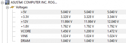

Gerne! Was interessiert Dich genau? Irgendwelche manuellen Einstellungen? Oder einfach nur die Spannung?Mach mal ein Pic im Bios und zeig mir das
So sei esAktiviere DOCP und sroll dann runter zur ram spannung
Bilder im Anhang.Stimmt, macht Sinn!Ändere mal die ram Frequency auf 3000 bei akt. docp und die Spannung auf 1,36v und starte dann nur um mal zu testen ob er die Spannung übernimmt

Ich habe das von Dir beschriebene Menü gefunden und größtenteils kann ich da dieselben Dinge einstellen, wie auch im "Extreme Tweaker" Menü. Aber die RAM-Spannung habe ich nicht gefunden.Vlt Mal die dran Spannung im amd oc Menü im BIOS anpassen.
Musste unter advanced sein und dann in dem Reiter der irgendwas mit dram heißt .
Ich weiß was Du meinst... Aber ich steh auf dem Schlauch wo ich das einstellen kann...Dann fix den mal auf 1-2 für 3600 (1800) und teste dann das docp
Ich bin nicht sicher ob die Frage an mich gerichtet war, aber laut Beschreibung im Asus UEFI geht es da um die Spannung, nicht die Leistung.Wozu stellst Du eigentlich DRAM Current Capability auf 130%? Die Leistungsaufnahme hat ja nichts mit der Voltage zu tun. Oder hat ASUS da einfach eine unpassende Bezeichnung für eine andere Funktion gewählt?
