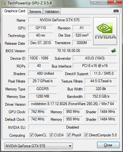

Guten tag
ich hab heute meine asus engtx 570 dcii bekommen und wollte das bios updaten mit den bios von dem link. aber wenn ich das upgrade programm starte sagt es :"Your graphic card of current system don´t match this VBIOS."
http://gpuz.techpowerup.com/11/08/17/d75.png
wie man den bild entnehmen kann werkelt die 570 aber in meinen rechner, nun wollt ich gerne wissen, wie ich dieses problem löse
ja, ich hab die am anfang beschriebenen dx 11 fehler, wollte darum mein bios flashen was aber wie oben beschrieben nicht geht, weil das programm der meinung ist, das diese grafikkkarte nicht in meinen rechner ist, was sie aber ist(siehe link in meinen 1. post). auf dem bild erkennt man sogar eindeutig, dass noch das alte bios drauf ist.
Die Meldung sagt aus das du das entsprechende VBIOS schon drauf hast. Nicht das er die Karte nicht erkennt.
Auf wieviel Volt ist die VDDC bei dir eingestellt?
Gruß,
Doktor
1.013V hmmm aber wenn das bios schon drauf ist, is die meldung doch aber nicht ganz eindeutig. weil für mich bedeutet es, dass das bios nicht zur grafikkarte passt...
Naja werd ma mein windows neu aufspielen, vllt kommt der fehler ja von irgendwelchen altlasten... meld mich dann in nen paar stunden wieder sobald ich damit fertig bin
