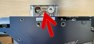

Haben die nicht einen "Pump" Anschluss auf der Platine? Sie hätten also wissen müssen dass Wasserkühlung benutzt wird und entsprechende Vorkehrungen treffen müssen. :ugly:
Hat meine neue Grafikkarte... :D
Kommt da Feuchtigkeit dran, leuchten die RGBs rot und die Grafikkarte kann sich sogar abschalten.
Die RGBs leuchten dann auch egal was dazu eingestellt ist rot, die können sogar per Software ausgeschaltet sein und leuchten dennoch rot.
