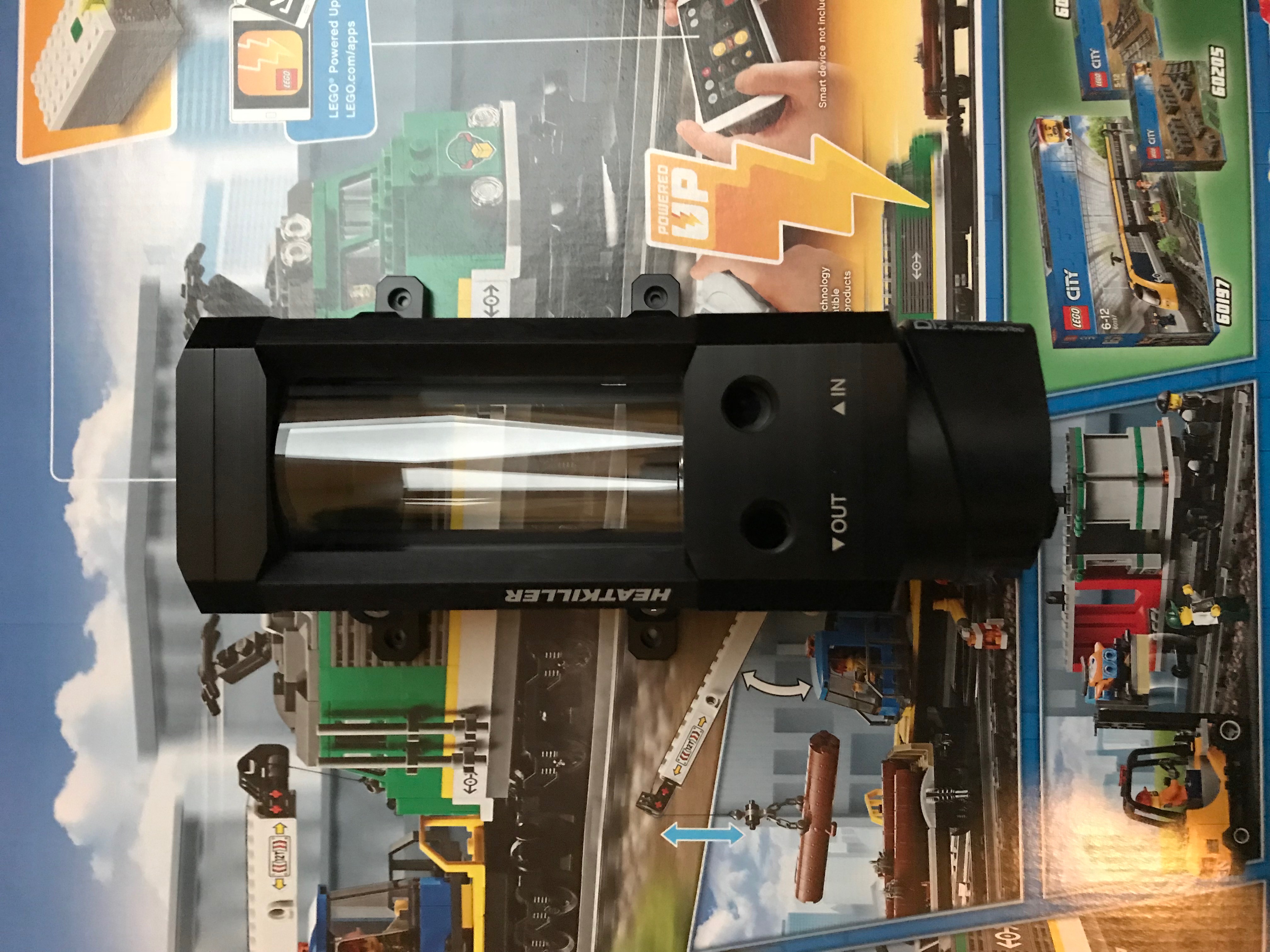

So ich werde zwar erst am Freitag dazu kommen aber hier mal zwei Fotos
img_1031-jpg.1017628

Beweisbilder für alle Zweifler dass sie unter den HK-Tube passt :P!?!
aber blöde Frage, müssen die Bilderquotes sein? Ist nicht böse gemeint, aber kann man sich ja auch oben ansehen.
Aber ist und bleibt ne schöne Pumpe :hail:
