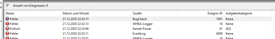

So... gerade nochmal den CP2077 und dann YT Test gemacht...
immer noch der gleiche Effekt... Kann das Spiel in aller Ruhe beenden.. .dann nach paar Sekunden auf dem Desktop... Bluescreen....
Wieder das volle Programm an Einträgen:
