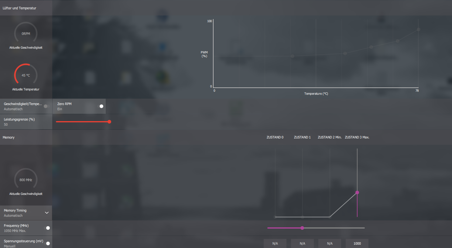

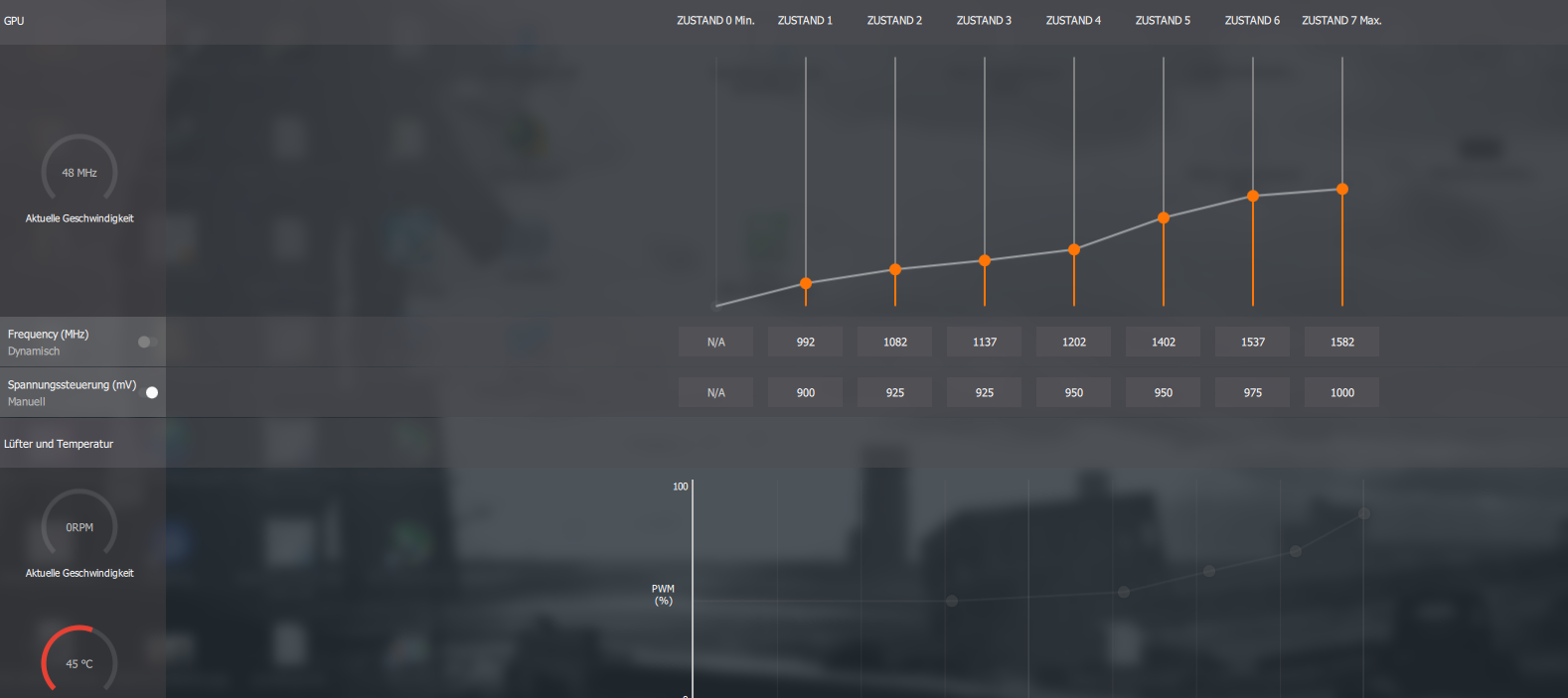

Kann man meine Wattman-Einstellungen noch optimieren?

Sehr guter Chip. Score/W = nice (schöne niedrige Spannungen, sowas kann nur ACE mit seiner LC ein mue besser, der kommt sogar bis P7 1662 mit 1000mV)
Man kann immer versuchen P6+7 gemeinsam im Takt bei gleicher Spannung anzuheben. Und/oder im Anschluss wäre noch eine höhere Spreizung möglich. P6 1527 P7 1647...1652.
Das senkt dann meist den Verbrauch, ohne groß schneller zu werden.
Mit mehr HBM-Spannung geht auch mehr eff.Takt, hat aber den Nachteil, das Du P6+7 nochmal neu ausloten musst.
Wie ist das eigentlich mit Deinem PT ? Wirst Du instabil, wenn Du erhöhst ?

Ich würde am liebsten den Verbrauch noch bisschen senken. Soll ich mal die Takte bei P6 und P7 noch ändern mit einer größeren Differenz, also P6 senken und P7 erhöhen? Ehrlich gesagt weiß ich nicht so genau, was ich da tu. :ugly: Ich habe mich einfach an anderen Builds hier orientiert und die Werte angepasst. Ich meinte ja schon zu Gurdi, dass ich seine Anleitung leider nicht ganz verstehe bzw. nicht verstehe, wie Vega genau funktioniert.

Jein,
mehr PT würde nur noch zusätzlich Spitzen erlauben, wo sonst die Graka drosselt. Bei den Customs hat man durch die größere TDP schon mehr Spielraum, so das Du keine Änderung mehr hattest.
Bei solchen Spitzen könnte man instabil sein.
P6+7 spreizen hat den Sinn, das der eff. Takt dann auf der Kurve dazwischen vom Treiber selbst festgelegt wird. Dito die VDDC= Verbrauch.
Du könntest spassenshalber P6 1532/925 und P7 1647/1006 probieren. Ob dann sogar P7 1652+ funzt ist Chiplotterie.
Mehr PT bringt bei mir nahezu nichts. Vielleicht 10 MHz GPU Takt und 10 Watt Mehrverbrauch. Ich teste gleich mal die Werte bei P6 und P7. Danke dir für deine Erklärungen und Vorschläge. :)
P6 1532/925 und P7 1652/1006 habe ich gewählt. Dazu PT +10.
Ergebnis: Timespy 7078 Graphics score
Max Werte: 1580 MHz GPU Takt (zwar nur ganz kurz, aber immerhin :D), GPU Temp 57° C, 71° C Hotspot, 1628 RPM. 182 W Power draw
