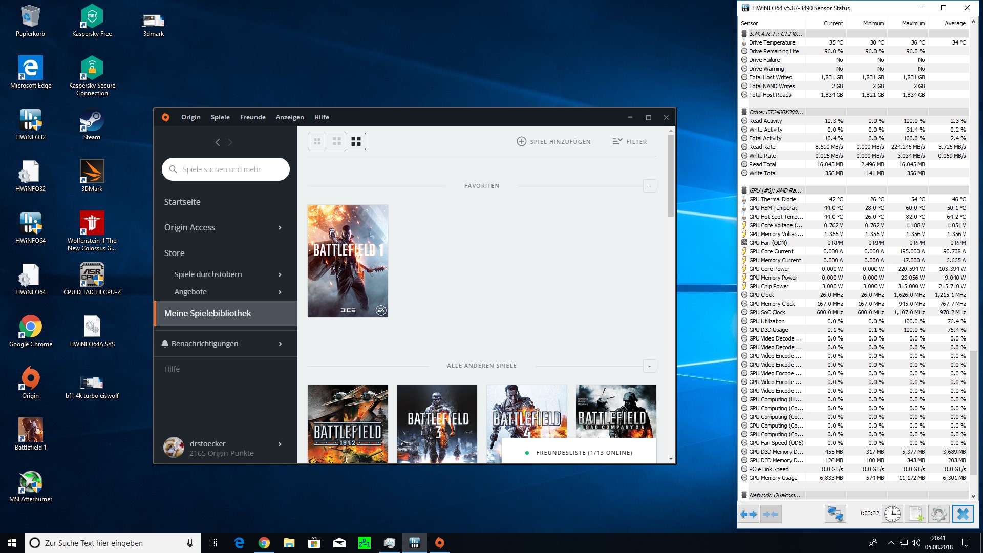

gute neuigkeiten, habe gestern nochmal meine vega zerpflückt und heute den eiswolf montiert. das problem war wieder dasselbe wie vorher, die backplate lies sich nicht richtig installieren sodass die schrauben nur etwas schräg reinzudrehen gingen und das ist ja nicht im sinne des erfinders. also nochmal alles auf neu, habe aber diesmal die 2 schrauben unten nicht direkt festgeschraubt weil dadurch die karte immer verutscht ist und das der grund für das nicht passen der bp war. also erst die karte oben mit 2 schrauben fixiert und dann unten die beiden schrauben festgeschraubt. oben die beiden wieder gelöst, bp drauf und alles sauber verschraubt. schrauben gingen diesmal gerade reinzuschrauben. operation geglückt. hab grad auf die schnelle ein zwei screenshots gemacht. der radi ist ein 120er, wird aber erweitert auf die eisbär 280 + 240er radi.
der aufbau ist derzeit auf meinem benchtable.
3dmark firstrike mit profil turbo im treiber.
bf1 4k mit profil turbo im treiber.
hab das powerlimit auch im nachhinein erhöht, die beiden lüfter liefen aber nicht volle pulle daher ging die gpu temp dann auch über 56/57grad und der hotspot auf 86grad. werde das system in kürze wieder ins case bauen und mal sehen wie es dann aussieht.
nioch ne kleine ergänzung, bf1 4k pt+50% fans 100%, die karte sowie der 120er radi sind sehr heiss aber es läuft.

Hmmm nee das darf eigentlich nicht sein. 270Watt ASIC, das macht keinen Sinn. Da läuft was schief.
Ich brauch mal einen so gerarteten Screenshot von dir, wichtig ist dass die Maus über den Graphen liegt. Am besten im Strike und mit allen relevanten Angaben wie unten z.B. Wichtig ist die ASIC, Spannung,Takt und Auslastung am besten im Afterburner da man die Graphen besser nachvollziehen kann.
