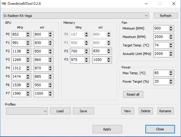

Hello allerseits :)
Da nun meine Vegano LC endlich läuft, wollt auch n bisschen optimieren ;)
Problem ist: der HBM-Takt springt wie wild von 975 auf 700 und zurück.
Hier mal Screen von GPU-Z, meinen OverdriveN Einstellungen.
Im Superposition hatte ich in 4K Optimized irgendwas in Richtung 6310 oder so, hab leider vergessen nen Screenshot zu machen.
Was kann man besser machen?
Will sie nicht auf 100% Leistung knallen, sondern halt dass sie angenehm läuft, aber auch Reserven hat, falls diese gebraucht werden :)
Auslesefehler:
Hotspot: 84°C->80°C
HBM: 100°C->46°C
ASIC: 1186W->222W

Deine Spannungen passen nicht zueinander, dann geht der HBM gerne runter im akt. Mach mal 1050 als Uncre auf dem HBM und setz mal die Spannungen was rauf au dem Core, 925 liegt doch eh nicht an. 1000 auf P7 und P6 mit 950.
Hab ich mal getestet. Er machts immernoch.
Auch wenn ich mit dem HBM auf 1000MHz geh, springt er nur rum.
Runter will ich eigentlich nicht, weil er das ja schon mit dem Kühler der Vegano verzogen hat. Weiß nicht, warum er nu nicht mehr will :huh::huh:

1015038-amd-radeon-rx-vega-64-und-rx-vega-56-overclocking-undervolting-thread-odntool2.png
Was testest du denn?Kannst du ein CPU Limit ausschliessen?Da öassiert das ebenfalls.
Trägst du deine werte via Registry en oder ändrst du deine Werte auf dem Hauptbildschirm vom Overdrive. ich sehe überhaupt keine Verknüfung zum P3 vom HBM, hierliegt wohl dein Problem.
Was heißt das? :ugly:
Superposition 4K Optimized lasse ich durchlaufen...
Ich ändere über das Menü vom overdrive.
CPU-Limit kann ich damit eigentlich ausschließen, GPU-Last 99-100%
Mein R5 1600 läuft auf 3,8GHz.

Wenn ich das richtig lese, hat er bei P3/P4 und P5 dann 1000, 1050 und 1100 genommen? Mit 1100 dürfte ich vielleicht die 1000MHz HBM Takt schaffen...
Und nein, deine Datei habe ich zwar in den AMD Treiber Ordner geladen, aber als ich Profil laden sagen wollte, meinte er, dass sei nicht kompatibel. Ich habe dann einfach die normalen Werte die so drinnen standen übernommen.
Dann ist der Fall ja klar.
Würde halt versuchen deinen Uncore mit ab P3 oder P4 zu verknüpfen und mal den Rest auf Standard belassen.
Wenn es klappt, dann abspeichern als Profil und P6 und P7 von den Spannungen minimieren (1150 sollte doch locker genügen) und klein mit den GPU Frequenzen anfangen.
Der Rest sollte probieren sein...

Wo genau ist der Fall jetzt klar?^^
Meinst du ich soll jetzt für die Uncore Spannung 1100mV setzen und den HBM Takt auf 1000 oder was genau ist mit Verknüpfen gemeint? (Und wenn ja, wo tue ich das im Wattman oder stehe ich gerade total am Schlauch?)
Einfach mal testen, ob die angegebene Spannung (aus deinem Standard Wattman Profil) von P3 oder P4 beim HBM funktioniert. Das meinen wir mit "verknüpfen".
Ok, dann habe ich es etwas verkompliziert. Aber wenn ich das richtig sehe, geht es dann um diese beiden Spannungen hier:
<STATE ID="3" Enabled="True" Value="1000"/>
<STATE ID="4" Enabled="True" Value="1050"/>
Und ich habe die 1000MHz HBM Takt sowohl mit 1000 als auch mit 1050 getestet. Ich kann theoretisch noch höher gehen - nur weiß ich nicht, ob das von euch empfohlen wird? Ich mein, letztendlich dürfte der Verbrauch halt steigen, da ja dann immer eine Mindestspannung von 1050mV anliegt, auch wenn ich bei den normalen Taktraten was anderes eingeben würde. Aber darf ich einer luftgekühlten Vega das "antun"?
Siehe es eher so, dass sich die Karte die Spannungen als maximalen Spannungswert vormerkt.
Das heißt noch lange nicht, dass deine Karte diese auch nutzt.
Je nach Grafikengine / Auslastung wäre dies aber wohlmöglich der Fall.
Ich würde sonst die HBM Frequenz maximal auf 1000 MHz setzen. Meine 16 GB HBM2 werden locker unter Vollast (Spitzen) bis zu 66 C heiß, Der taktet zwar nicht runter, aber ich wäre beim HBM weitaus vorsichtiger! Immerhin geht es hier um Speicher & nicht um eine CPU / GPU Core, welche eine Sicherungsabschaltung besitzt! Lieber Safe & Cold. Später kannst du es immer noch übertreiben ; )

So bedient man Overdrive N nicht. Dein Uncore ist mit den Einstellungen zu niedrig. Bench die Werte mit Wattman aus und trag dann deine fertigen Werte in den Overdrive ein, aber in die PPTable nicht in das Hauptfenster! Beim Wattman dann bitte 1000 als Uncore, das stellt sicher das der HBM nicht zurückfällt.
Ich habe jetzt mal 1100mV auf den Uncore gegeben und den P6 und P7 mit hohen Werten angefangen um möglichst stabil anzufangen. Nach 20min ist dann cirka das angehähngte Bild rausgekommen. Den Fehler hatte ich auch noch nicht. Temperaturen waren auch extrem niedrig, da die Max und Zieltemperatur auf 70 Grad und 65 Grad eingestellt sind.
Läuft jetzt mit 1000MHz durch :daumen:
aktuell in 4k Optimized 1540MHz GPU, 1000MHz HBM, GPU47°, HBM 46°, Hotspot 70° :daumen::daumen:
Max ASIC 212W, mal schauen, obs mit weniger noch gut läuft :)
