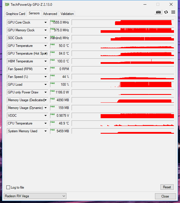

Ok, also ich habe die Karte mal im Standard Balance Modus betrieben, da lief die Karte soweit normal, allerdings war sie so gut wie kaum ausgelastet, der Memory CLCK war immer wieder auf nur 800MHz, die SoC Spannung war extrem unruhig. Man muss aber auch dazu sagen, dass das Spiel auf der Karte extrem CPU limitiert ist, da ist die Grafikkarte generell wenig bis kaum gefordert.
http://gpuz.techpowerup.com/18/10/15/rsv.png
Ich teste jetzt mal Variante 2, muss davor privat aber noch was erledigen.

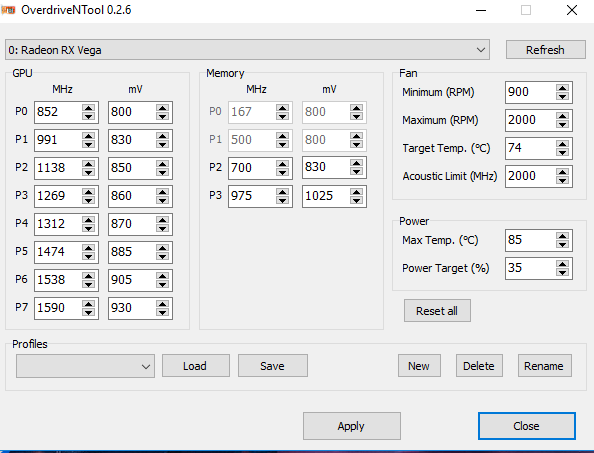

Habe für dich mal ein wenig Stoff aus dem HW Luxx "ausgeliehen" (für deine Sapphire Nitro +).
Jedoch muss ich dazu sagen, dass ich mich bezüglich der Spannungen & Taktraten selbst rangetastet habe. Bei mir liefen die Einstellungen nicht.
Wattman Beispiele:
LC1001: RX64LC P6 1577/975..985mV P7 1632..1657/1035mV HBM 1080..1140/1001...1037mV PT+50
LC1051: RX64LC P7 1672..1682/1060mV HBM 1080..1140/1051mV PT+50
LC1101: RX64LC(P+P) P7 1687..1692/1080..1110mV HBM 1080..1150+/1101mV(mit P+P) PT+50
Hinweis: Alle instabilen HBM fallen sofort auf! Vor dem Testen reduzieren.
Customs (Devil, Nitro, Strixx etc.) dürften ungefähr wie LC laufen. Vorsichtshalber P6+5..+15mV und P7-Takt -10, PT +10..+20..+40(testen).

Hello allerseits :)
Da nun meine Vegano LC endlich läuft, wollt auch n bisschen optimieren ;)
Problem ist: der HBM-Takt springt wie wild von 975 auf 700 und zurück.
Hier mal Screen von GPU-Z, meinen OverdriveN Einstellungen.
Im Superposition hatte ich in 4K Optimized irgendwas in Richtung 6310 oder so, hab leider vergessen nen Screenshot zu machen.
Was kann man besser machen?
Will sie nicht auf 100% Leistung knallen, sondern halt dass sie angenehm läuft, aber auch Reserven hat, falls diese gebraucht werden :)
Auslesefehler:
Hotspot: 84°C->80°C
HBM: 100°C->46°C
ASIC: 1186W->222W
