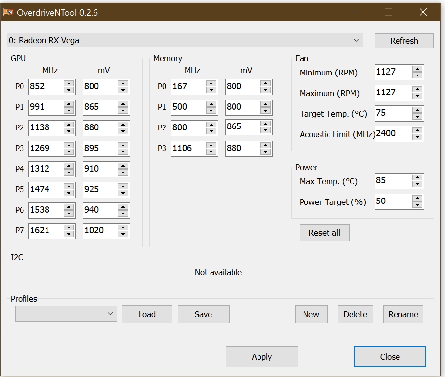

Ich schaff hier auf ner Referenz 56er mit 64er Bios 1100Mhz mit 880mV....... in OpenCL Anwendungen gehen auch 1160......
