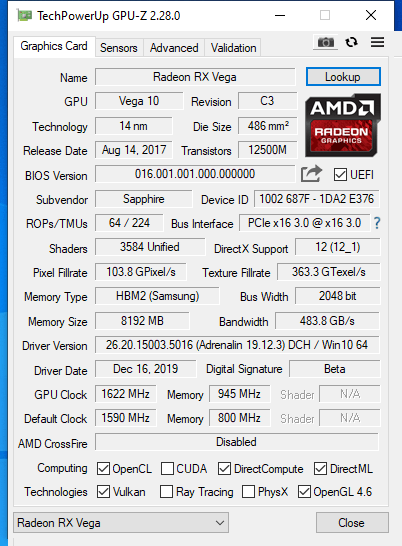

Hey ich muss leider auch bei Seite 613 mal meine Fragen stellen,
also ich habe mir jetzt mal nen Ryzen 5 3600 gegönnt und hab mir überlegt meine Sapphire Vega 56 Pulse etwas schneller zu machen.
Ich habe schon gelesen, dass es den klassischen Wattman im neuen Treiber nicht mehr gibt, wie genau muss ich in diesem dann die Einstellungen machen?
Habe in GPU-Z gesehen, dass er nie mehr als 180 Watt zieht, kann ich ich der GPU irgendwie mehr Freigabe machen? Ich besitze ein Be Quiet Straight Power 650 Watt Netzteil, habe schon gelesen, das man quasi 2 Kabel vom Netzteil zur GPU ziehen kann, ist das lohnenswert? Oder macht das die Stromabgabe nur stabiler?

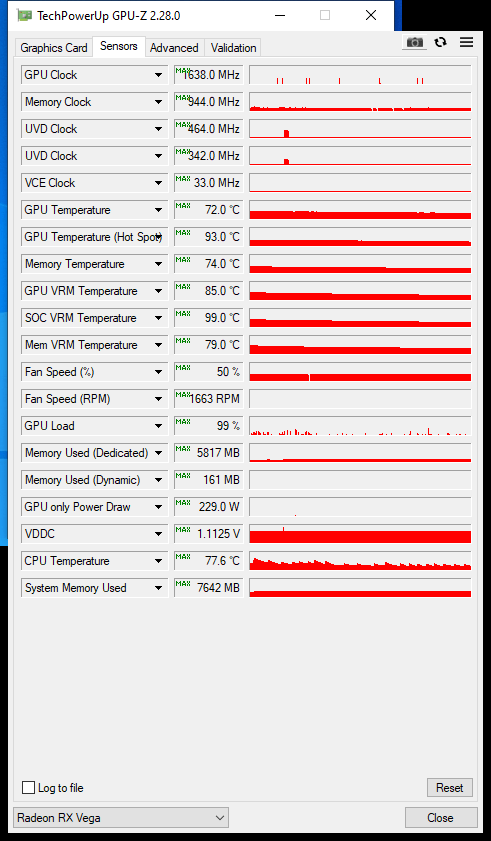

Hotspot wird maximal 93°
GPU 71°
VRM 84°

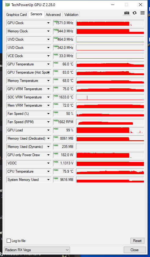

und maximale Wattabgabe sind 220W, kann man das so hinnehmen?
hier ist mal das aktuelle GPU Z
http://gpuz.techpowerup.com/20/01/05/749.png
Hier die Maximal Werte
http://gpuz.techpowerup.com/20/01/05/z9u.png
Nicht über die CPU Temperatur wundern, da ist noch der Boxed Kühler drauf, Arctic Kühler kommt am Dienstag drauf.
Zeig doch mal deine eingestellten Werte. Die Temps sind zu hoch und du ballerst auch zu viel Leistung in die Karte. Das geht vielleicht mal für nen Benchmark aber beim Zocken wenn die Leistung über einen längeren Zeitraum verbraten wird, wird das nicht gut gehen.
Die Wattmaneinstellungen bzw. manuellem Tuning gibts auch im aktuellen neuen Treiber. Das können dir aber andere besser beschreiben wo das zu finden ist, da ich den Treiber nur etwa eine Stunde installiert hatte.

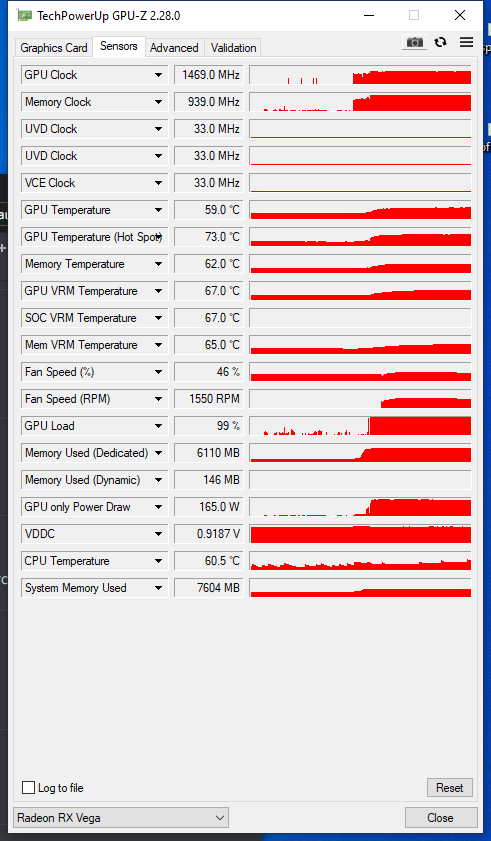

wenn ich im standard takt die Benchmarks durchlaufen lasse komme ich am Hot Spot auf 84° und normal GPU auf 66°
Habe jetzt mal etwas rumgespielt
die Temperaturen sind jetzt so
http://gpuz.techpowerup.com/20/01/05/hb3.png
SOC VRM ist ein Auslesefehler
Ich habe Takt und Spannung etwas gesenkt, wahrscheinlich kann ich mich so bei 1600MHz langsam einpegeln oder?
Im benchmark komm ich so immerhin auf 5900
