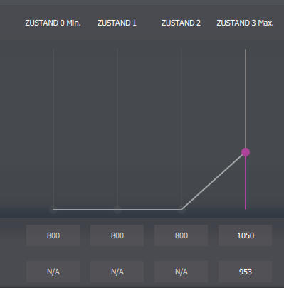

Danke für deine Hilfe und sorry wegen der ganzen Fragen, bin noch neu in dem Bereich. Hab die Karte momentan stabil in allen Stress Tests am Laufen mit folgenden Settings:
undervolt-vega-64-png.1036221

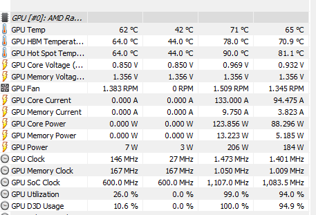

Hier mal ein Screenshot von HWInfo, das während eines Loops Firestrike Extreme Stress Test mitgelaufen ist. Hot Spot geht kaum über 85 °C, GPU selbst bei 69-71 °C und HWInfo zeigt bei GPU Power so um die 190 W .
Das einzige, was mich wundert, ist der Clock-Durchschnitt von 1401. Gefühlt ist er immer zwischen 1460 und 1470 gependelt. Sind das normale/gute Werte?
Bin soweit ganz zufrieden, hätte allerdings hätte ich noch drei Fragen, da ich echt gerne ein bisschen mehr verstehen und nicht nur Werte kopieren möchte ;) :
1. Warum eigentlich die Spannungen mit diesen Werten? Also warum 951/952/.../961/981 und den HBM bei 953? GIbt es einen Grund, nicht "runde" Werte wie 980 bei P7 und 955 beim HBM zu nehmen?
2. Irgendwie würde ich gerne über der (vermutlich nur eingebildeten und völlig sinnlosen) Grenze von 1600 mhz bei P7 bleiben. Lohnt sich das und würde eine Spannungserhöhung von +5-10 mV das ermöglichen?
3. Ich benutze beim HBM das "Speicher-Timing-Level 1", da Cydras Settings das auch so machen. Ist bei Vega 64 allgemein Level 1 besser als Level 2 und "Automatisch" oder warum diese Auswahl?
Nochmals vielen Dank für eure Hilfe und Antworten! :)

@Gurdi
Und wie weit soll ich bei P6/P7 mit den Clocks runter, falls es nicht stabil wird? Also ab wann lohnt es sich stattdessen ein bisschen mehr Spannung zu geben? Ich brauche nicht unbedingt die Leistung atm, aber komplett kastrieren will ich die Karte auch nicht...
Geh runter mit den Takt soweit bis stabil. Oder Spannung etwas hoch bis es äuft. Wie viel genau kann dir keiner sagen da die Chipgüte unterschiedlich ist. P6 und p7 in 10ner Schritten runter oder Spannung auf beiden in 5mv Schritten nach oben bis es save ist
Es gibt keine festen Werte die man empfehlen kann sonder nur angenähert und den Rest muss mann austesten. Bevor ihr solche Fragen stellt einfach mal ans ocen von CPUs erinnern dort ist es doch genau so bevor immer wieder solche Fragen kommen. Gerade Vega ist ein parade Beispiel dafür da AMD die Grundspannung sehr hoch ansetzt. Die Gründe sin ja einleuchtend bekannt. Gurdi hat alles am Anfang des threads ja hinreichend erklärt. An alle Neulinge bitte lest euch den Thread ab Anfang ein bisschen durch dann erklärt sich vieles von selbst. Sorry ist nicht böse gemeint.

@Shivara
1. Nein das hat keine besonderen Grund sondern dient nur der Abszufung, ich verwende runde Werte.
2.Macht nicht viel aus beim dem Spannungsnvieau, sollte auch stabil sein mit 1602.
3.Timing 2 ist das schnellste und aggressivste, drückt aber auf den MemOC.
