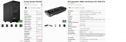

Jedenfalls ist der Gerät heute angekommen und meine Güte ist das ein Eumel! Im Vergleich sieht meine PNY 3090 geradezu klein aus. Ins Meshify 2 Compact hat sie nur haarscharf reingepasst und einer der vorderen Lüfter fungiert nun als Stütze..
Bis jetzt habe ich nur kurz testen können und Speedway für 10 Minuten bei 400 Watt laufen lassen. Alle Temperaturen lagen unter 80 Grad und die Lautstärke war VIEL besser als bei der Referenz. Bis jetzt bin ich sehr zufrieden!
