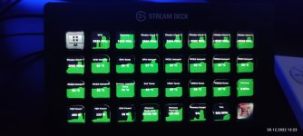

Weiß einer was die "GPU Memory Junction Temp"(HW info) ist, die ist in Idle bei schon 70 Grad.
