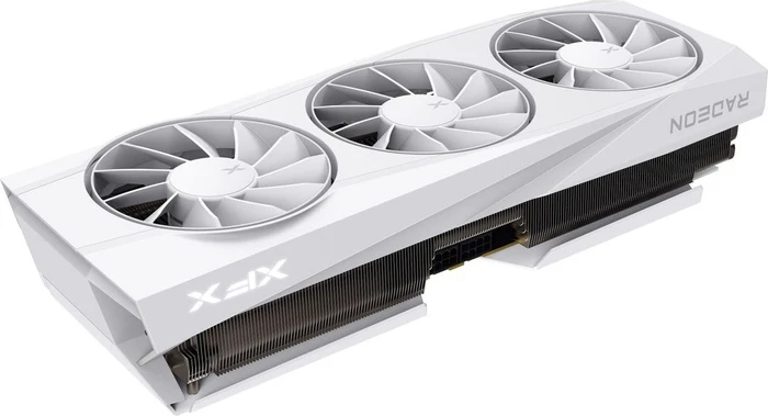

Die XFX Quicksilver finde ich eigentlich schöner als die Mercury. Ich mag das extrem gewölbte Design der Mercury nicht. Einfach zu viele Schrägen. Finde auch die dezente LED Schriftzug der Qicksilver besser.
Hat schon jemand Erfahrung mit dieser Karte?
Weniger Heatpipes, keine Chamber. Ansonsten nahezu identisch.
