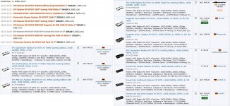

Wenn man eeh etwas bessere Modelle sucht, sind die Aufpreise inzwischen fast normal und das bei "verfügbar".
(hatte heute früh mal den CB-bot vs. Geizhals vgl.)
Aufpreis für größere Customs beginnen ab ca. 110€, bei besserem Kühler und z.T. mehr Watt
und
Die tatsächliche Lücke zw. nonXT und XT ist dann ca. 100€, was der Perf. besser entspricht als UVP
629 zu 689= 60€, ... nur upselling Gag.
