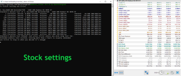

Question from a "screw mixer": how exactly you assess the VRAM stability using this test?
You check the bandwith of the vram with the tool. You want to see a persist bandwith over 5-10min with your setting. If the bandwith degrees, you habe to lower your settings, because the failure correction comes in with higer temperatures. See the various examples in this thread.
habe auch mal Stock Vram Takt mit und ohne FT getestet. Das Erkenntnis ist, Fast Timings lohnt nur beim OC des Vrams. Darum werde ich die FT Einstellung rausnehmen , da ich den Vram eh auf Stock betreibe ,weil ich die Mehrleistung noch nicht brauche.
Die Timings wirken sich nicht auf die Bandbreite aus. Der Test ist entsprechend ungeeignet um eine Mehrleistung durch die Timings zu validieren, da diese keinerlei/kaum Einfluss auf die Bandbreite haben. Ist ein ähnliches Prinzip wie beim Arbeitsspeicher. Hinzu kommt ein besonderer Umstand, der Speicher legt je nach Einstellung unterschiedliche Timings an, wie bei einer JEDEC-Tabelle. je höher deine Taktrate, desto eher bringen FT etwas.
To what degree the bandwidth should persist to consider VRAM stable? From my experience temperature doesn't affect the behavior in this test in any significant way; the bw decrease is observed only until the 30s tests starts, but still it varies noticeably. Is this supposed to mean unstable VRAM? What is the meaning of "checked" and is there anything one could infer from the "written" to "checked" ratio, eg like "CRC correction residency"?

@PJVol
The first three entrys can be ignore. After that, the bandwith should not differ outside a range of ~5GB/sec. The best is, to test it with warmed up memory.
@ApolloX30
Wow, you're not sweating the small stuff...
It's not clear what the score in parentheses mean, but it seems my "faulty" VRAM do not overexert itself in this test? )
I see, but what about my avg. "written" and "tested" being ~ 20 - 30Gb/s lower than on most 9070xt GPUs I've seen so far?
In practice this means I need to OC VRAM to 2700 FT to match the bandwidth of an average stock 9070 XT (2518 def)
