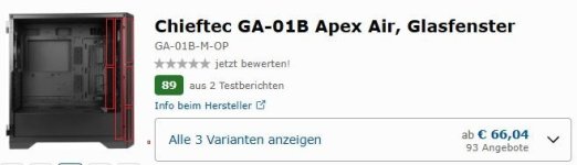

Was ist das für ein Modell genau?
Müsste diese hier sein.
