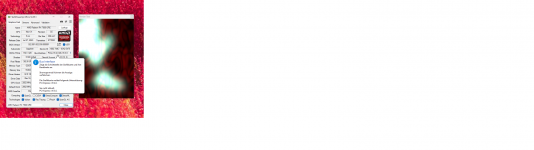

Update hat funktioniert, im gpu-z steht aber weiterhin: sie nutzen Pci express x16 3.0
Im 3DMark steht witziger Weise PCIe 4.0 x16...
Ich benutze auch ein LIAN LI Riser-kabel, Graka vertikal verbaut, allerdings laut Verpackung Gen4 ready, falls das irgentwelche Auswirkungen haben könnte...
Ich komme mit PCI-E 4 bei diesem Feature Test auf um die 28 GB/s. Sieht also eher danach aus, als ob es immer noch bei Gen 3 ist bei dir.

Habe mal die neue gpu-z Version ausprobiert, wird genau das selbe angezeigt.
Im Bios kann man kein Gen 4 einstellen, ich habs auf AUTO gelassen.

Im Bios kann man eh nur zwischen Gen1 Gen2 Gen3 auswählen, Ich glaube kaum das sich dies ohne Kabel ändert und auf einmal Gen4 erscheint.
jo, wird wohl so sein. Dachte die X470 haben schon 4.0 , aber dem scheint nicht so...
