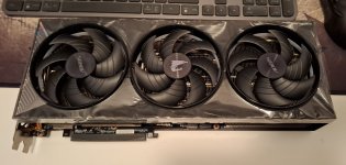

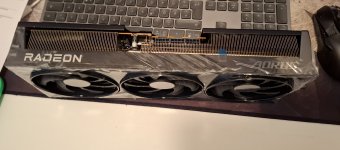

Sodele, sie ist da und vom GCC kann ich auch nur abraten...
Karte ist schön, heute Abend tobe ich mich dann aus...
Edit: nicht wundern. MSI Netzteil ATX 3.1 hat nur 2x 8 Pin oder 12vhpwr auf 2x 8 Pin, so muss man dann laut msi dann eine latex Peitsche und den 16 Pin nehmen
