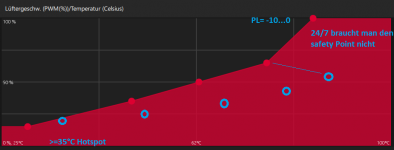

versuch mal, den niedrigsten Punkt 2..3°C über die IDLE-Hotspottemp zu setzen, dann taktet bei mir der Lüfter automatisch auf Minimum runter
Ganz Oben braucht man den 100% safety Point für 24/7 mit PL= -10 oder PL=0 auch nicht.
Mit den eingesparten 2 Points dann die ganze Kurve besser unterteilen, der Lüfter wird praktisch
in mehr Schritten während der Games nachregeln. (siehe Anhang)
Der niedrigste Punkt liegt bei mir ja bei 30 Grad und laut GPU-Z habe ich im Idle 27 Grad auf dem Hotpsot. Demnach müsste das ja schon so passen, oder?
Jo, hatte gedacht es sind 25°C in der Lüfterkurve.
Wenns Hotspot 27°C sind isses jetzt mit 30 gerade noch OK, aber vllt. im Hochsommer zu knapp.
(dann vllt. noch 2..5°C mehr, 30-->32...35°C)
