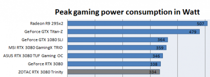

Die 368W asic sind natürlich genauso interessant als Vgl. mit den 2x8pin 390W Amperes.
Eigentlich müsstest Du mal Edelhamster überreden auf Fullcover zu wechseln und dann könnte Er Dir seine
AiO überlassen, die ganz gut für 2x8pin reicht.
Da haste dann ca. genauso viel W gesamt, wie ne 3080FE tatsächlich hat.
