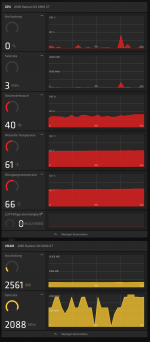

Mal eine Frage von mir... ich kämpfe gerade ein wenig mit der FRTC Funktion im AMD Treiber.
Bin aktuell mit Mittelerde - Schatten des Krieges durch und dort hat es perfekt funktioniert. FPS Limit auf 60 gestellt und dauerhaft 60FPS bekommen. Ohne FRTC waren es gerne mal 100+fps und auf dem monitor aht es dann sehr ruckelig gewirkt. Auch im Menü wurde immer sauber auf 60fps begrenzt
Jetzt wollte ich wieder mal eine gepflegte Runde Anno 1800 spielen. und siehe da... ich habe einen höllenlärm, 300+fps im Menü und im game (neues Spiel angefangen) 80 bis 100fps.
Jetzt wäre die Frage ob ich irgendetwas falsch eingestellt habe oder ob Anno1800 nicht mit FRTC funktioniert...
Edit: Treiber ist der aktuell 21.4.1, hab ich mir gester noch geholt.
Seit dem hab ich auch einen etwas erhöhten Strombedarf... 30W bis 40W im idle... und das bei PCGH und Treiber auf dem Bildschirm, GoG Launcher und Ubisoft Launcher im hintergrund offen... da war ich sonst immer bei 5 bis max 10W

Klappt bei mir in Anno ohne Probleme. Sowohl ingame als auch im Menü. Check mal das Spielprofil, evtl wird da was überschrieben.
