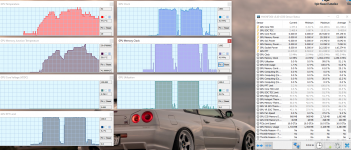

Mal mal bitte eine Run Superposition 1080p Extrem und 4k Optimized.
Deine Karte hat eine 1a Kühlung, ich kann das Ergebnis irgendwie nicht nachvollziehen.
Eben im Wattman die Leistungsgrenze auf 10% gestellt. Steht sonst bei 0%. Laut GPUZ ist die Karte mit +10%PPT angegeben...
Anstatt maximalen 215W Leistungsaufnahme sind es ~235W. Also schon eher an dem was ASRock ab Werk angibt. Und siehe da, auch die Frequenzen sind gleich mal im Schnitt 100MHz höher. Leider ist das System nach dem CPU Test abgeschmiert, sodass das Ergebnis nicht sichtbar wurde...

Ein Ausschnitt aus GPU Z dazu wäre sicher hilfreich.
