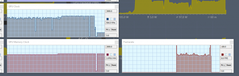

Das Problem ist nur in 3DMark, siehe Screenshot. Das ist Cyberpunk in 1080p auf maximalen Einstellungen. Dauerhafte 60FPS (limitiert weil wegen 60Hz Monitor, sonst gibts hartes Tearing)
Shader ist nahezu dauerhaft über 1900. Die obere Zeile ist der Bereich von 1920 bis 2240MHz. Und ich bin dafür nur eben mit dem Auto über den Highway gefahren. In Grafiklastigen momenten ging die Shader Frequenz gestern abend an die 2300. Im Peak waren es sogar 24xx für einen Moment.

@<Phoenix> Hmm... also irgendwie bricht der GPU Clock aber trotzem mächtig ein....
Das ist "ULTRA" auf QHD bei mir... GPU Clock solche Einbrüche (GPU Stocksetting)
Hier dann die Stelle wo ich im Treiber das leichte OC zuschalte... viel gleichmäßiger...
