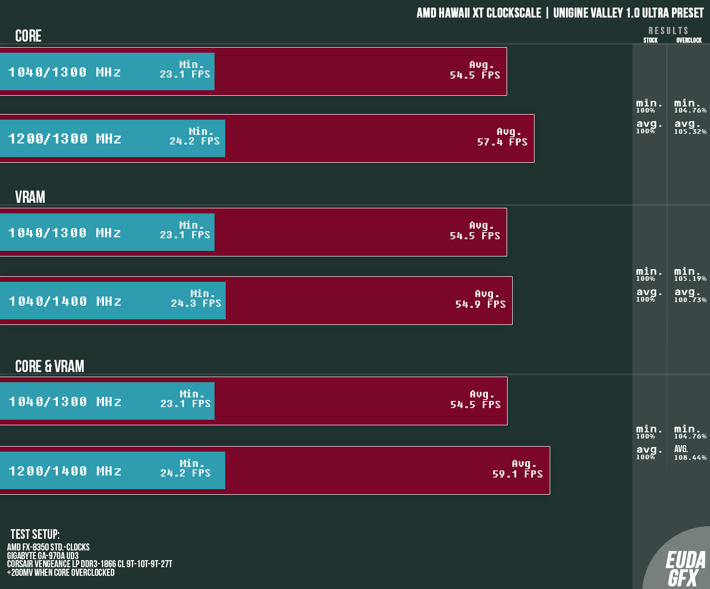

Mal ein wenig getestet, was bei +200 mV geht und das ganze anschließend aus Langeweile mal illustriert - vielleicht hilft es dem ein oder anderen =)
Danke für die gute Tabelle.:daumen: Hast du noch Zeit & Lust uns die Leistungsaufnahmen zu illustrieren? Bei +200mV sollte die häusliche Steckdose ordentlich strapaziert werden.
Danke für die gute Tabelle.:daumen: Hast du noch Zeit & Lust und die Leistungsaufnahmen zu illustrieren? Bei +200mV sollte die häusliche Steckdose ordentlich strapaziert werden.
Gut, dass es jemandem zusagt :D Gern, werde morgen Früh nochmal VDDC Power In-Averages & Peaks mit GPU-Z messen und der Grafik hinzufügen ;)
Spannung war Avg. (soweit ich das beobachten konnte) bei 1.28 V, gelegentliche Peaks auf ~1.33 V und max.-Peak bei 1.388 V. GPU-Temp. konstant unter 70° C, VRM1/VRM2 max. 90/69° C. Im Gegenzug 90-100%-Fanspeed, für das komplette Push-Pull-Setup und offenes Fenster. Kleine Artefakte in 4/18 Benchmarkszenen, es ist und bleibt ein OC-Krüppel. :D
