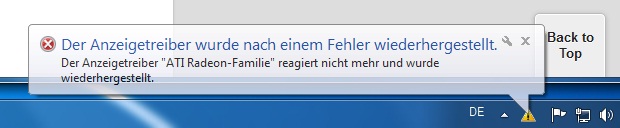

Hier nochmal ein Bild von dem Fehler:
Habe jetzt auch nochmal den neusten Chipsatztreiber fürs Mainboard installiert, brachte aber auch keine Besserung
Könnte es evtl daran liegen, dass ich nicht das normale Win7, sondern das Refurbished gekauft habe und hier vielleicht die DVDs fehlerhaft sind ?
