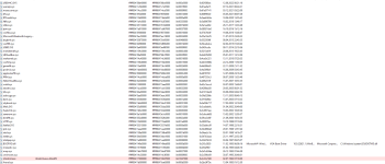

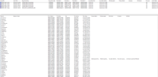

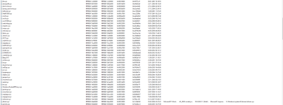

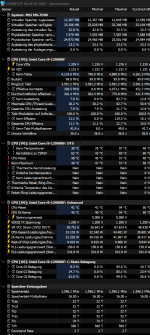

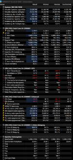

Könntest du ein Screenshot von HWiNFO und Bluescreenview teilen!?

Hier die Screenshots von dem gerade aufgetretenen Bsod.

Hardware-Info Screenshots

Das Windows habe ich neu installiert, erst auf eine 500GB Nvme, und dann auf eine andere 1TB Nvme. Beide Nvmes habe ich gekauft.

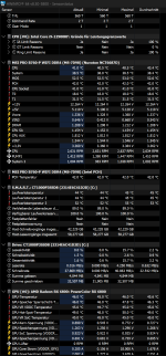

HWInfo ohne Last nützt uns nix.

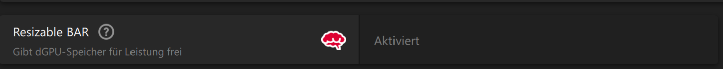

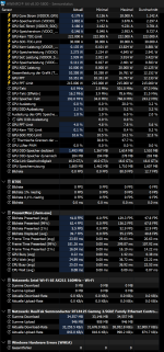

Resizeable bar ist im Bios und im Amd Grafiktreiber aktiviert. HWinfo Screenshot habe ich gerade per Prime95-SmallFFT-Test gemacht

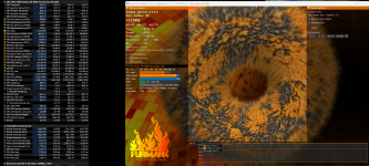

Und GPU HWInfo? Am besten mit Furmark.
Hier, nach ca 7 Minuten Furmark.
Habe Gta V Enhanced per Rockstar Launcher runter geladen. Das Spiel startet nach Anwahl des Story Mode mit einem Err GFX State Fehler gar nicht erst. Mit der gleichen GPU habe ich in meinem Ryzen 5600 System erst Gta V Enhanced gezockt ohne Probleme. Resizeable bar habe ich übrigens deaktiviert im Bios.

Nachdem ich damals die Wlp und die Pads gewechselt hatte, war der Hotspot maximal bei ca 95 Grad. Seitdem hab ich die Gpu nicht mehr auseinander geschraubt.
Ich sehe da 108°C im Furmark.^^
Wenn du die Hotspot Temp nicht in den Griff bekommst dann besorg dir ein PTM7950 Pad.
Hast du zufällig Arctic MX6 genommen? Die ist zu dünn für Grafikkarten.
Weil anscheinend hat der Wechsel der Paste dann ja nicht lange gehalten.
Ich sehe hier nur ne GPU mit 108°C Hotspot und die kann über den Treiber Windows sowie über RBAR den RAM abschießen. Das siehst du im Memtest natürlich nicht.
